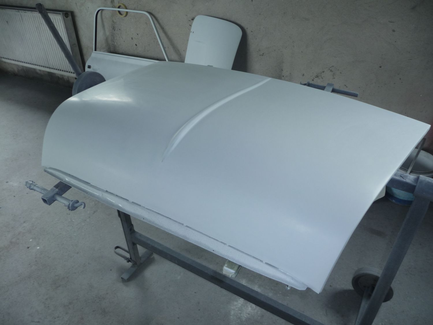

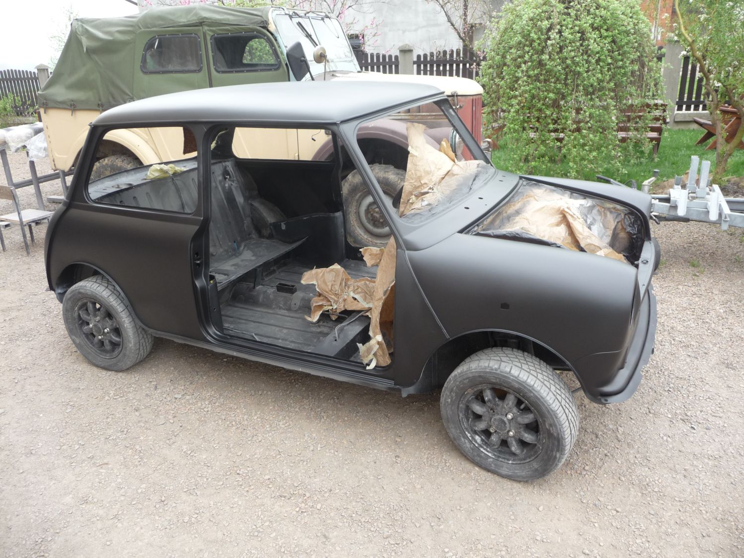

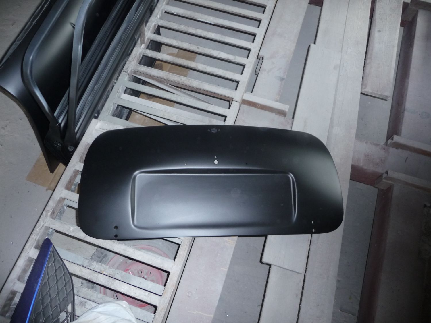

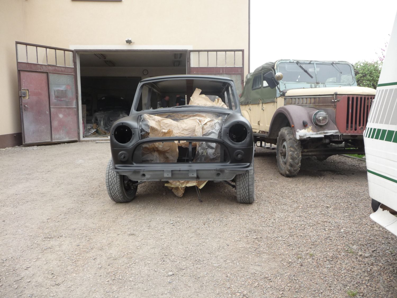

nowy pas przedni i poszycia drzwi. szpachla-reaktyw-2x podklad wypełniajacy (czarny bo innego nie bylo w sklepie...)

no nalozony jest, pozniej go mają zmatowic i normalnie prysnac w kolorze ponoć. a to zle?
Re: projekt jaś
Wizualnie na miniaku baranek w tych miejscach jest do d....y. Nic nie daje, bo tam nie jest potrzebny

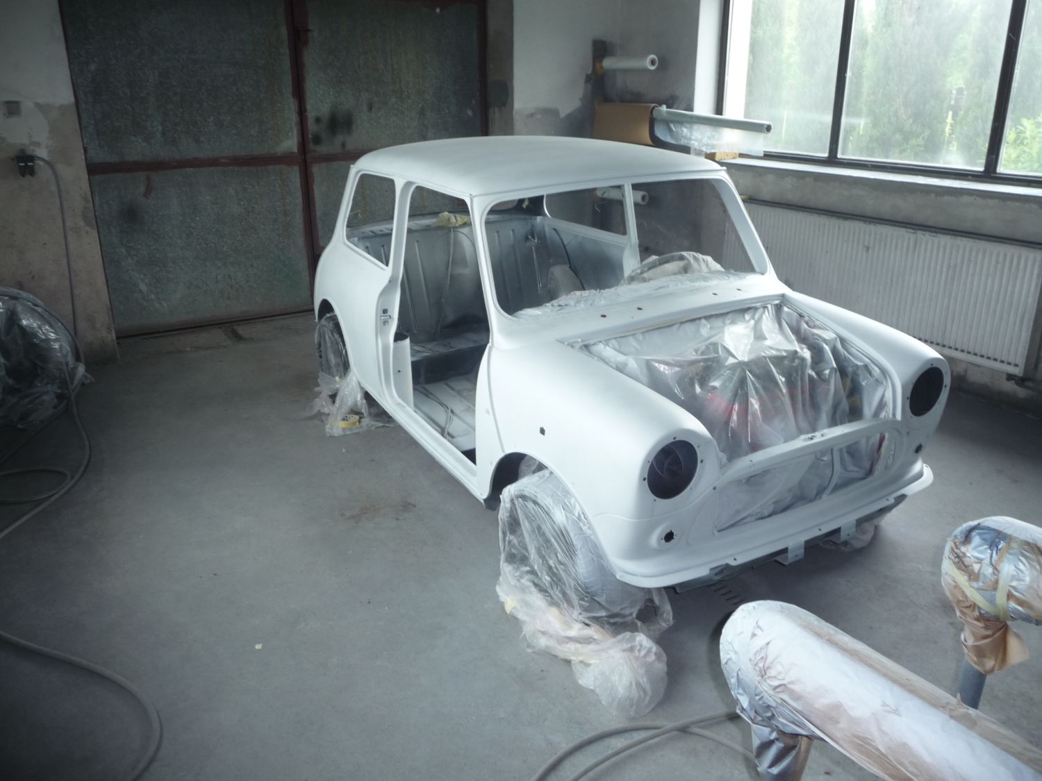

miniak w drugim podkładzie przed malowaniem. silnik już wjechal.blizej niż dalej :oops: mam nadzieje ze cos z tego bedzie :roll:
