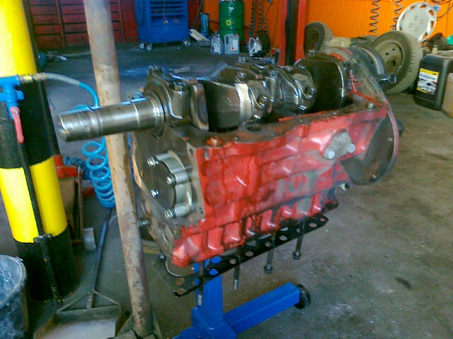

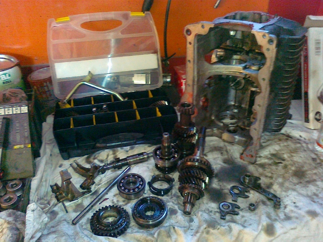

Skrzynia rozebrana i wychodzi na to że nic innego nie znalazłem oprócz wytartego wałka na środkowym trybie drop gear'a.
Także teraz czyszczenie i składanie. I tu pytanie czy wymieniać wszytskie łożyska?
Dyfrer jednak zostanie standard także jakby ktoś refletował na x-pina z Minispares to niech się odezwie
Silnik już też wisi na stojaku - trzeba będzie zdemontować tłoki i pomierzyć cylindry
Wydaje się że wystarczy wymiana pierścieni ponieważ nie widać żadnych progów.

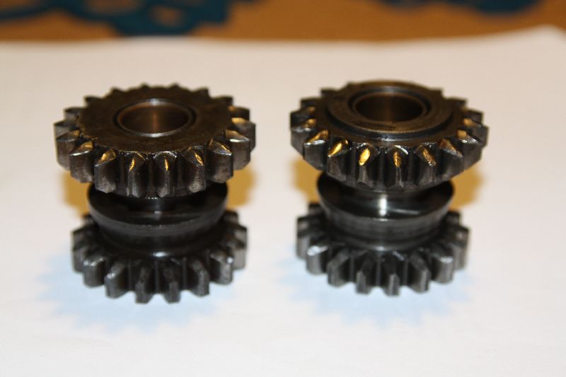

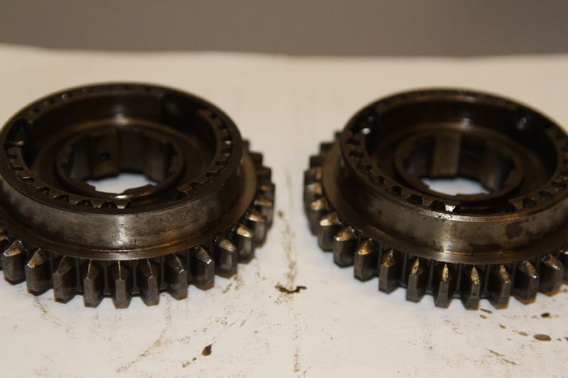

Przypomniałem sobie że mam w garażu jakąś starą przyrdzewiałą skrzynię kupioną kiedyś od sebka, którą rozebrałem jako dawcę dla skrzyni sułtanowej.
To jest chyba seria A ponieważ ma mniejsze łożysko pod koło przełożeniowe drop gear, dojrzałem też podwójne łożyska w choince, a także delikatną różnicę na kole wstecznego biegu.
Zęby koła wstecznego oraz zewnętrzne zęby przesuwki 1/2 są mocno przytępione co by tłumaczyło wyskakiwanie wstecznego. Na zdjęciach koło wsteczne i przesuwka 1/2 z Sułtana po prawej stronie - widać stępienie dość dokładnie.
Myślę użyć elementów wymontowanych z dodatkowej skrzyni choć przy kole wstecznym jest między nimi lekka różnica w postaci większego nadlewu widocznego na zdjęciu - czy to nie ma nic wpływu?
Tuleja brązowa oraz pasowania z wałkiem trzymającym to koło jest nawet bardziej bezluzowe na dodatkowym kole wymontowanym.
Co do biegu drugiego to sama przesuwka 1/2 oryginalna z Sułtana chodzi bardzo lekko - sprężynki są pewnie mocno wyrobione - w dodatkowej przesuwce o wiel ciężej i ładnie kulki trzymają. Dodatkowo zęby wewnątrz także nie są przyszlifowane wieć jej wymiana powinna rozwiązać problem dwójki.

Re: Sułtan 1275
Akurat te elementy ( z prostymi zębami) możesz użyć i dobrze, że w parze tzn. kółko wstecznego pokazane po lewej i przesuwka pokazazana z lewej. Materiałowo lepsze. Zębatka wstecznego z A serii ma jedną długą tulejkę a nie dwie krótkie Niestety innych kół z A serii nie możesz już użyć ze względu na inny zarys zębów skośnych i inne przełożenia.humin pisze:...Myślę użyć elementów wymontowanych z dodatkowej skrzyni choć przy kole wstecznym jest między nimi lekka różnica w postaci większego nadlewu widocznego na zdjęciu - czy to nie ma nic wpływu?
Obejrzyj jeszcze małe ząbki na sprzęgu koła 2 biegu. Jeżeli są podcięte czy wykruszone nie pomoże zwiększenie naciągu sprężynek w piaście przesuwki.

Re: Sułtan 1275
Tak też myślałem ale zastanawiało mnie to że lepsze kółko wstecznego jest lekko wyższe, ale jak nie przeszkadza to ok.
Innych kół nie zamierzam używać ponieważ z nimi problemu nie ma.
Koło 2 biegu i jego ząbki synchro z tego co widziałem wyglądają ok - o niebo lepiej niż ząbki wewnętrzne na przesuwce z nimi współpracujące które są lekko ścięte, także mam nadzieję że wymiana samej przesuwki rozwiąże problem - nie dość że ząbki są w lepszym stanie to sprężynki lepiej trzymają.

Jeszcze wczoraj pomierzyliśmy z Mayonem cylindry i luzy na zamkach obecnych pierścieni.
W cylindrach pomiary średnicówką wykazały ~70,640-70,655 (przy 70,612 nominału) czyli ok 0,03-0,045 powyżej nominału, co wydaje się wynikiem dobrym (nad wymiar 1293 to rozmiar tłoka 71,120)
Ale luzy na zamkach były ogromne - pomiar pierścienia sprężania pokazał ok 0,75, a olejowego nawet dwa razy więcej... to tłumaczy branie sporej ilości oleju (nawet 0,5l na 500km) i spore kopcenie
Dziś wysyłam tłoki z pomiarami cylindrów do dorobienia pierścieni w firmie Matring

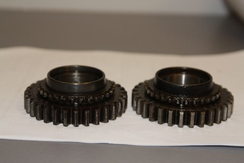

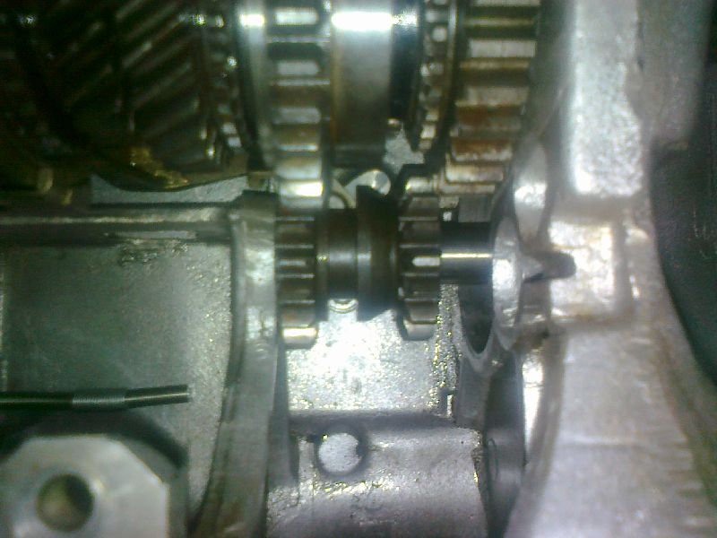

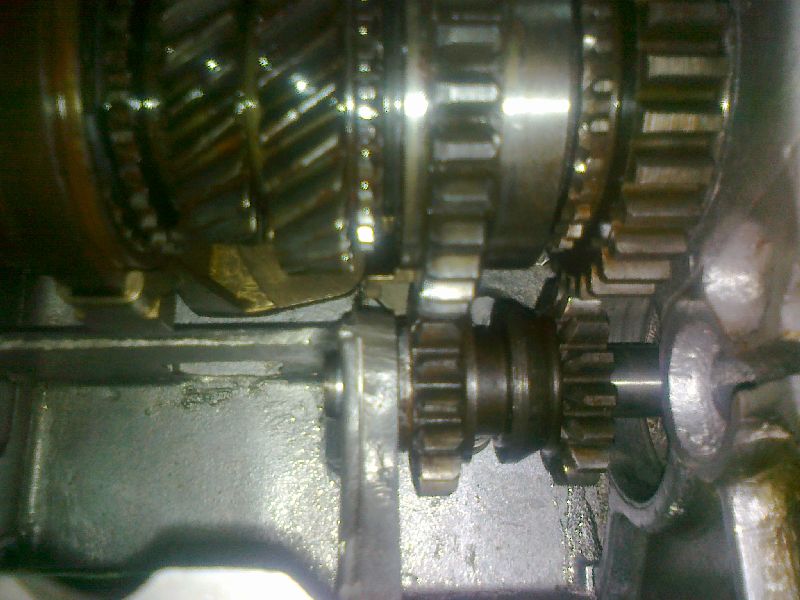

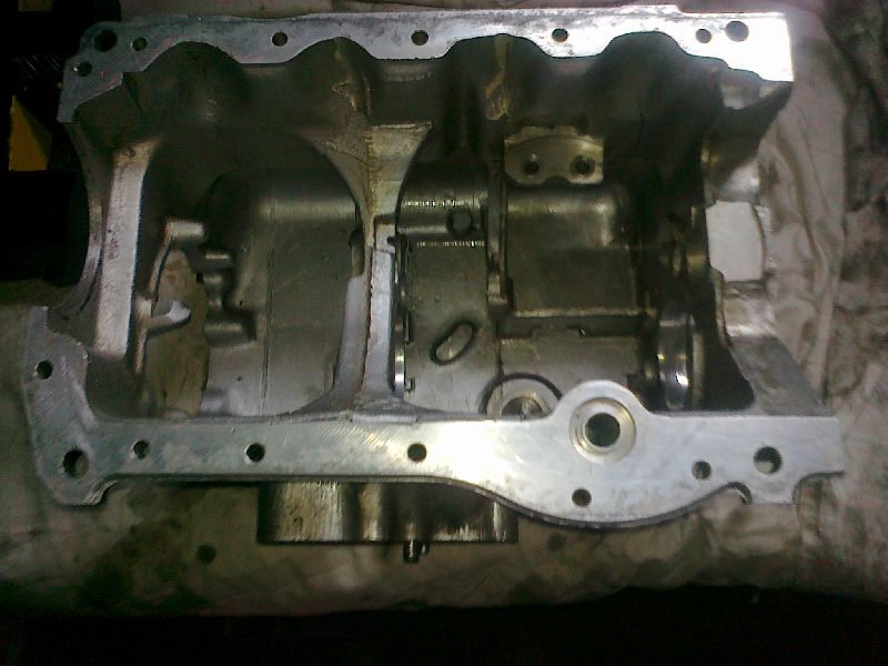

Dziś było czyszczenie elementów i składanie skrzyni - obudowa dawno nie była tak czysta..
Po delikatnym podgrzaniu odubowy łożysko kółka pośredniego wyciągnięte i włożone nowe.
Założenie koła wstecznego ze skrzyni i tu niespodzianka - ten "nadlew" był jednak potrzebny by koło po zazębieniu współpracowało z zębami przesuwki równo - by użyć lepszego koła wstawione została podkładka wykonana z podkładki choinki

Następnie składanie wałka 3 biegu z kołami i przesuwkami i kołem ze skrzyni zapasowej, wciśnięcie łożyska podwójnego i założenie wałka napędowego z łożyskami.
Następnie smok i choinka z podkładkami, łożyskami i wałkiem
I tu zaczęły się problemy.
Jak wałek 3 biegu z kołami chodził luźno także z włączonym wstecznym, tak po włożeniu choinki, zablokowaniu obu pinów wewnętrznych (wsteczny i choinka) i przykręceniu elementu "U" przytrzymującego podwójne łożysko, jeszcze bez wcześniej będącej pod nim cieniutkiej podkładki a chwilę póżniej już z nią całość obraca się opornie.
Więcej - w jedną stronę chodzi w miarę choć ciężko - w drugą pół obrotu i opór idący z zębów. I tu pojawia się pytanie skąd? Czyżby niedopasowanie prostych uzębień na chince i dorzyconych z innej skrzyni koł? Czy skoszenie jakiegoś łożyska? Jakie macie odczucie?
Rzucam pytanie bo było już późno by oceniać temat ale jutro go zgłębimy a może nawet zrobi się dokładniejsze pomiary
