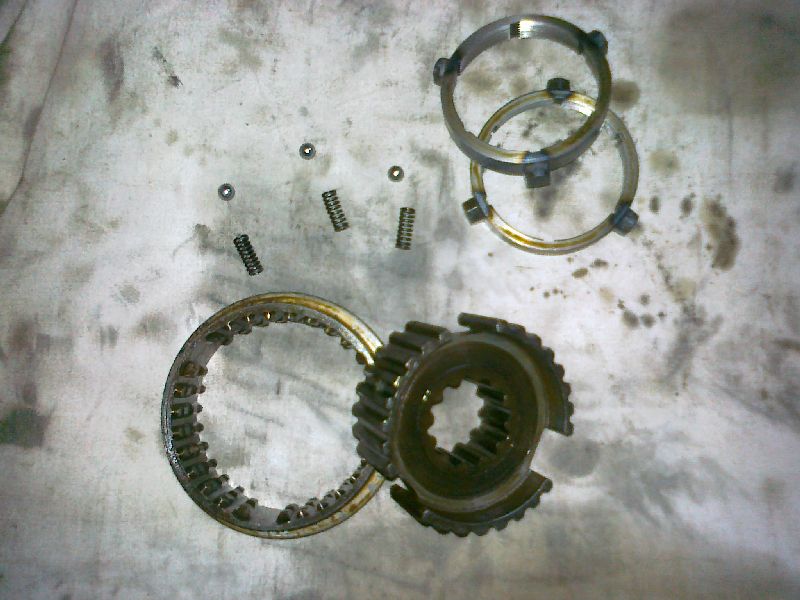

ps. już wieczorem po wyjęciu choinki i sprawdzaniu działania przesuwek niestety jedną z nich 3/4 przesunąłem za daleki i strzeliły sprężynki z kulkami.. normalnie dak daleko się tej przesuwki nie przesuwa ponieważ jest ograniczenie ale tu jest luz więc poszło.. czyli chrzest skrzyniowy mam za sobą :mrgreen:
Na szczęście prawie wszystko zostało w skrzyni - uciekła tylko jedna sprężynka którą założę z przesuwki zapasowej

Okazało się że jednak jest komplet sprężynek z przesuwki 3/4 - ta trzecia siedziała w obudowie - ciężko uwierzyć bo jak strzeliło to wydawało się że pofrunęły daleko :)
Dochodziłem blokowania skrzyni najpierw skupiając się na kole 1 biegu które rzeczywiście miało stożek mocno "zmęczony" i po delikanym przytarciu zaczęło chodzić ok. Niestety blokowanie dalej zostało.
Okazało się że blokuje się synchron na kole 3 biegu - na tyle dziwne że to koło nie było wymieniane - nowy był synchron który miał tak ostre krawędzie że zacinał się na stożku. Ostatecznie użyłem starego synchrona który był w bardzo dobrym stanie.
Po dzisiejszym dniu skrzynia już złożona i wszytsko chodzi jak w zegarku.

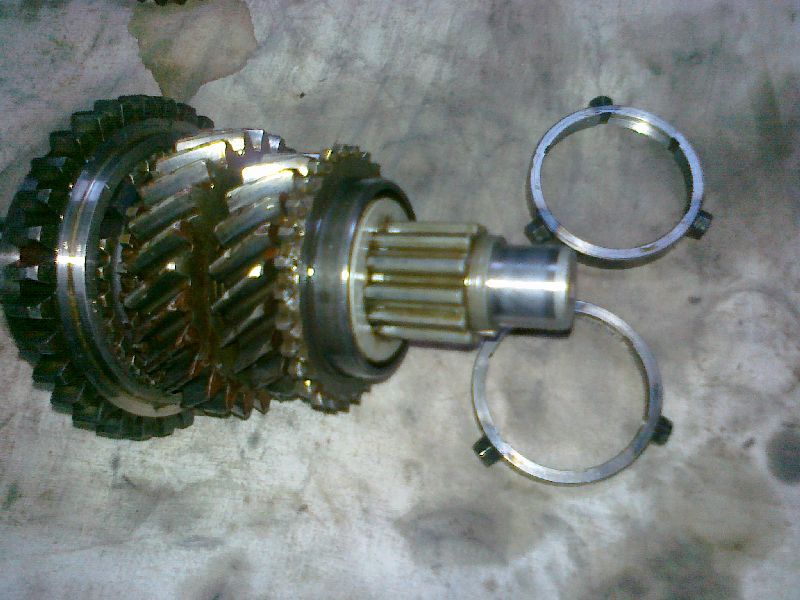

Prawdopodobnie po zalaniu skrzyni olejem i uruchomieniu napędu blokowanie by ustąpiło a ostre krawędzie szybko by się dopasowały. Nie dziwię się jednak, że zdecydowałeś się na zamianę. W końcu w razie niepowodzenia była by to kolejna żmudna i nikomu niepotrzebna dodatkowa robota. Ciekawe co to za synchronizatory. Mam na mysli te "nowe". W ofercie minispares są dwa rodzaje - tańsze i droższe. Znając życie masz te tańsze :smile: . U mnie leżą takie nowe nie używane synchronizatory, które po obróbce cieplnej widocznie się zdeformowały, tak, że po założeniu na swoje miejsce nie przylegały na całym obwodzie do stożkowych powierzchni i mocno się klinowały przy docisku. Też zamieniłem od razu na inne.

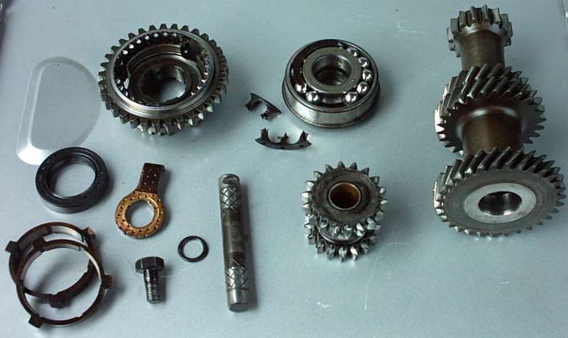

Awaria Twojej skrzyni nie jest niczym odosobnionym. Załączam ilustrację ostatniej naprawy skrzyni A+ . Elementy zużyte / uszkodzone do wymiany. Objawy "tylko wyskakujaca dwójka". Rzeczywistość bardziej pesymistyczna. To nie jest tylko "pierścień synchronizatora" do wymiany :smile: A po co naprawiać ? Nie lepiej kupić używaną skrzynię ? Nie, bo aktualnie z 4 używanych skrzyń A + po 90 roku można przy sprzyjających okolicznosciach wybrać komplet dobrych częsci do jednej.

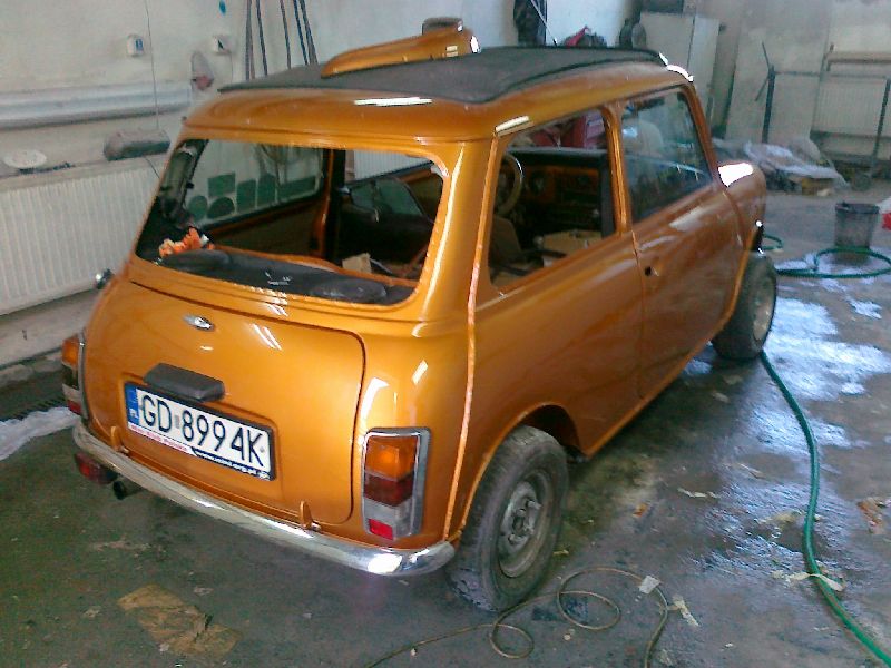

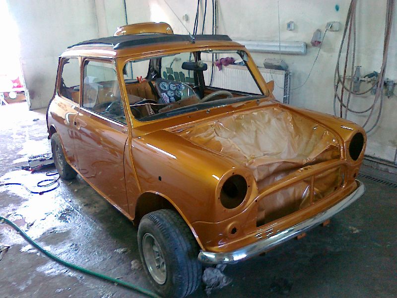

Goldy boy już pomalowany :)
Powiem szczerze że mayon ma do tego rękę - moim zdaniem jest perfect ! :)
