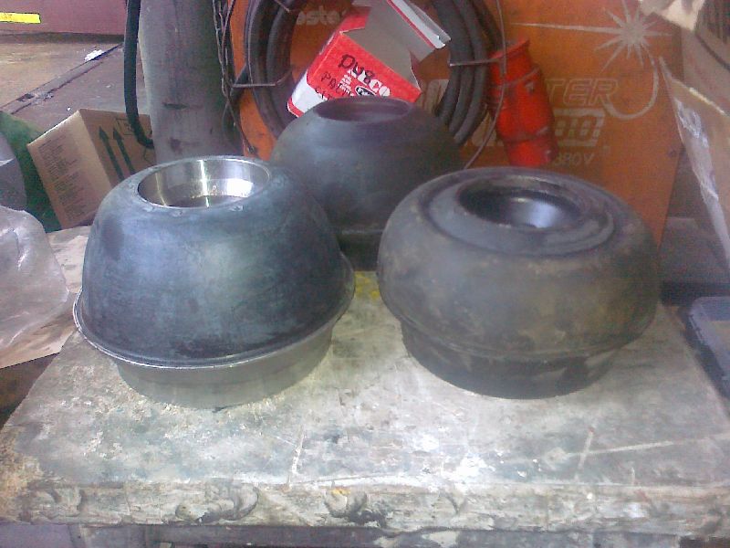

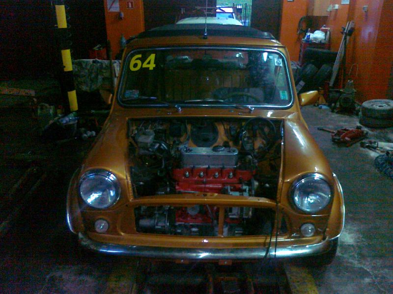

nowe pierścionki założone, w głowicy dotarte zawory oraz wymienione uszczelniacze
całość złożona i już siedzi w komorze choć kosztowało sporo zdrowia zakręcenie śrub na nowych poduszkach pod silnikiem....
dodatkowo maglownica wymieniona na nową sztukę oraz obie gruchy przód na minisparesowe (tył był wymieniony chwilę wcześniej)
na zdjęciu widać jak mocno była sklapana gruch od kierowcy (oryginal Dunlop) w porównaniu do nowej sztuki po lewej (z tyłu widoczna ta która była od pasażera)
- 20120621606.jpg (99.14 KiB) Przejrzano 2253 razy
- 20120621607.jpg (109.93 KiB) Przejrzano 2253 razy
- Posty: 2294
Re: Sułtan 1275
4 nowe gruchy Dunlopa były założone przed rozłożeniem auta do pierwszego remontu
czyli mozna przyjąć że ma ok 3-4 lat i ok 40tys km

Re: Sułtan 1275
W takim razie bardzo niska żywotność tych gruch, mam również 4 nowe Dunlopy jeszcze nie montowałem ich, kupując byłem przekonany że starczą na długo, praktyka pokazuje co innego, chyba że dostały w kość przez próby sportowe w których brałeś udział.

Re: Sułtan 1275
Po odcisku na gumie widać "współpracę" z regulatorem wysokości zawieszenia. Jakoś nikomu nie przychodzi do głowy, że krawędź zewnętrzna przylgni regulatora w miejscu mocowania poduszki powinna być "obła" jak w oryginalnych kielichach a nie na kant z symboliczną fazką. Widziałem juz poduszki bez mała "wycięte" w tym miejscu.

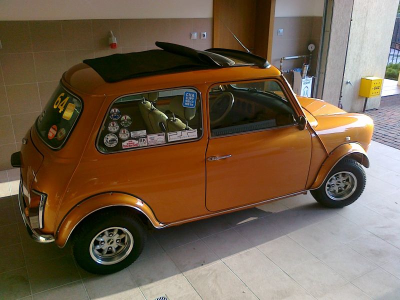

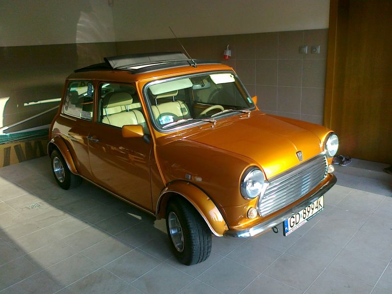

operacja przywracania Sułtana do pełnej krasy zakończona - efekt widać na zdjęciu
silnik chodzi jak zegarek, skrzynia podobnie, wsteczny już nie wyskakuje, żadnego trykania, biegi wchodzą gładko
z tego miejsca wielkie podziękowania dla Marcina vel mayona za trud włożony w przywracanie złotego do tego stanu - bardzo polecam !

Re: Sułtan 1275
piękna robota, piękne auto, trochę wysoko stoi czy tak na zdjęciach tylko wygląda?
- Posty: 2294
Re: Sułtan 1275
wysoko stoi bo chce by nowe gruchy się ułożyły to wtedy go poustawiam
