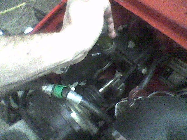

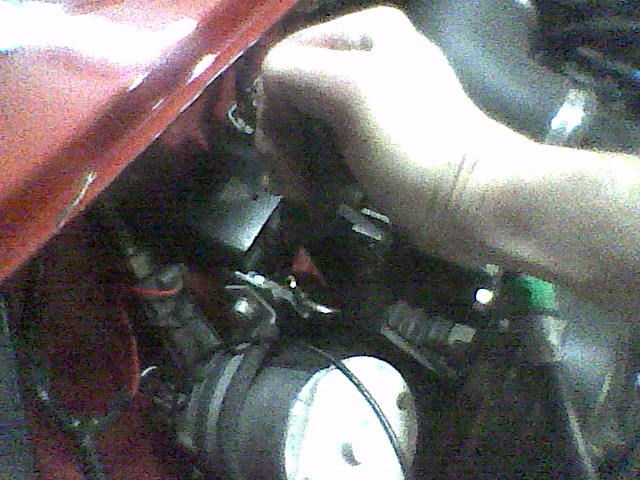

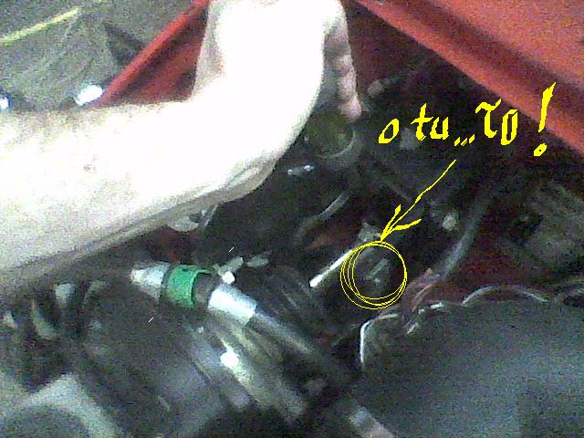

Czort znowu na kanale ... poprawiłem pedał sprzęgła tak aby więcej wyciągał linki i robiąc to rozłączyłem pompę hamulcową ... niestety jak podłączyłem to pedał hamulca prawie stoi i daje wielki opór. Odłączyłem ponownie pompę i prubowałem ręsznie wkrętakiem wcisnąć tłok ... idzie z oporem 1 cm i stoi ... co to może być ? Cz ręcznie pompa da się wcisnąć ... jakoś nigdy tego nie robiłem albo nie pamiętam? :neutral:
sory za jakość ...
sory za jakość ...
Bolec /drążek sterujący między dźwignią a pompą nie jest przypadkiem zbyt mocno "wykręcony". Jest w ogóle wyczuwalny lekki jałowy skok ( 0,5 - 1 mm) ?
Na zdjeciu widoczne jest sporo gwintu przed nakrętką kontrującą - stąd moja uwaga.
nie wiem ... wszystko działało super ... nic nie kręciłem przy pompie, tylko odłączyłem pionowy bolec od pedała żeby opuścić/wyjąć pedały. Tam z pompy może tłok jakoś wypaść albo sie zapowietrzyć ? Myślałem ,że to wina źle złożonej rury (tej poziomej) ale po dopięciu od pompy tam rusza się o.k. więc stawiam na zablokowaną pompę/serwo.

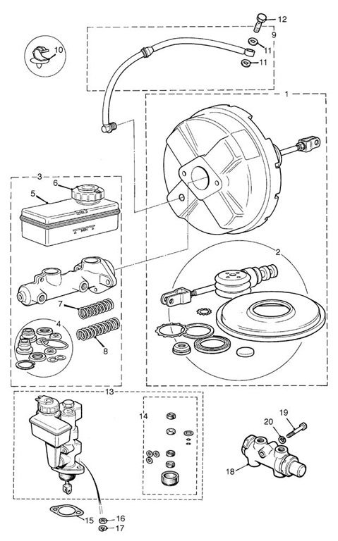

pierwsza sekcja pompy powinna byc zablokowana koleczkiem ( jest pod korkiem uszczelniajacym zbiorniczka ) , moze z jakiegos powodu sekcja "wyszla" a koleczek teraz blokuje ja przed wepchnieciem na prawidlowa pozycje?
flapjck1 pisze:pierwsza sekcja pompy powinna byc zablokowana koleczkiem ( jest pod korkiem uszczelniajacym zbiorniczka ) , moze z jakiegos powodu sekcja "wyszla" a koleczek teraz blokuje ja przed wepchnieciem na prawidlowa pozycje?
gdzie to jest ?
Szolders
Posty: 229
Lokalizacja: Nysa//Wrocław
Post autor: Szolders »
Zdaje się, że chodzi o 5

Gibki Staruszek pisze:...robiąc to rozłączyłem pompę hamulcową ... niestety jak podłączyłem to pedał hamulca prawie stoi i daje wielki opór...
a w kolejnym poście
To co w którym miejscu rozłączałeś ? . Tylko wewnątrz kabiny przy pedałach ? A od strony komory silnika nic ? Jeżeli tak to nie szukaj błędu w pompie czy serwie tylko tam gdzie rozpinałeś. Wyglada na to to że coś mechanicznie blokuje przy przenoszeniu ruchu z pedału dalej.

tylko tu ... mam nadzieję,ze to przy pedałach ... muszę jeszcze raz je rozebrać.
Ale czy jest sie w stanie wkrętakiem ruszyć to tłoczysko tak jak na foto ? bo mi nie idzie ?
jak masz zalany i odpowietrzony układ to nie jest to takie hop siup, wszystko zależne od dźwigni
zrób inaczej, odkręć pompę (2 nakrętki na obudowie serwa), odegnij ją od serwa i wtedy sprawdź jak się zachowuje pedał, jak wszystko gra to problem masz w pompie, jak nie to albo na pedale albo w serwie? właściwie to objawy są dziwne więc ciężko coś podpowiedzieć no i na tych zdjęciach też niewiele widać
z kolei od samego wyjęcia przetyczki samo się nic nie powinno poprzestawiać, a jedyna rzecz która może stawiać opór na pedale to tylko plastikowa tulejka, same też z miejsca nie wyskakują...
może coś zostawiłeś pod pedałem u góry? :D
Posty: 8179
albo kolek przy pedalach wystaje i zapiera sie o sciane grodziowa - poszukaj tam
