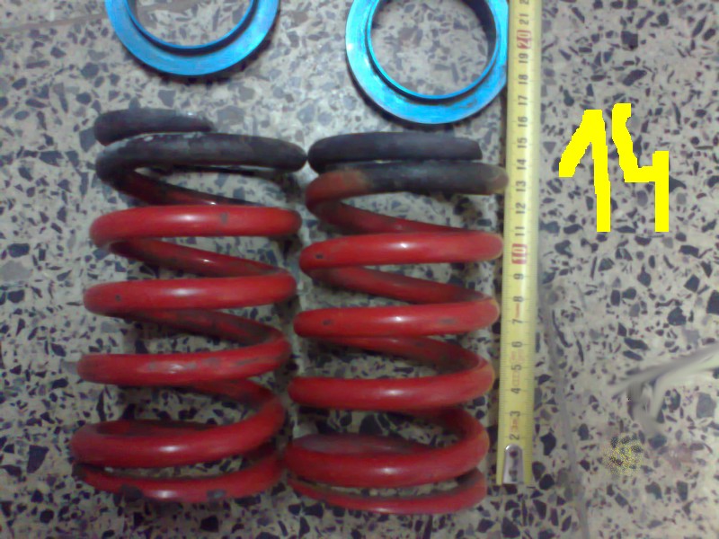

rozpracowywuję zawieszenie spaxa
przednie sprężyny są betonami, masa samochodu ugina je 30mm
rozprężone mają wysokość 150mm
wykonane są z drutu 10mm i mają 8 zwoi
a srednica zewnętrzna to 68mm
monsterk pisze:rozpracowywuję zawieszenie spaxa
to coś podobnego ja miałem wcześniej ... ale te co są teraz to bajka . Mam jeszcze dwie z gwintu ale podcięte ... wymiary te same co obecnie na aucie ale muszę zobaczyć jaka wysokość. Miały iść na złom to może zobacz je u siebie ... mam jeszcze podkładki , 2 helpery i dwa stare amory od gwintu vw.
te obcięte mają 14cm

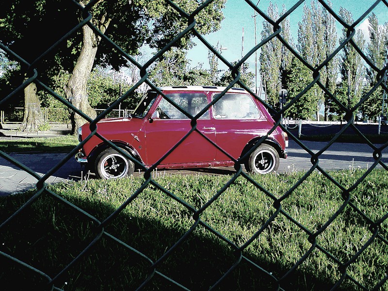

szukając Classica dla siebie trafiłem tutaj ze strony MarkFive. przeczytałem od deski do deski i wielki szacunek za ilość i jakość pracy :grin:
w klubie Polo Klub Polska gdzie mam swoje korzenie było kilka tak grubych projektów. niestety wszystkie zostały albo przerobione na żyletki albo krążą po ludziach, którzy nie potrafią dbać o takie perełki. Nie ważne zresztą :)
Oooo... nie wiedziałem,że Marek wstawił tam linka do tej galerii... :grin:
takie tam...
i dalej ...
Mayon
Posty: 652
Post autor: Mayon »
pieknie się prezentuje, mam nadzieje ze na jakimś zlocie uda sie to cacko zobaczyć na zywo...

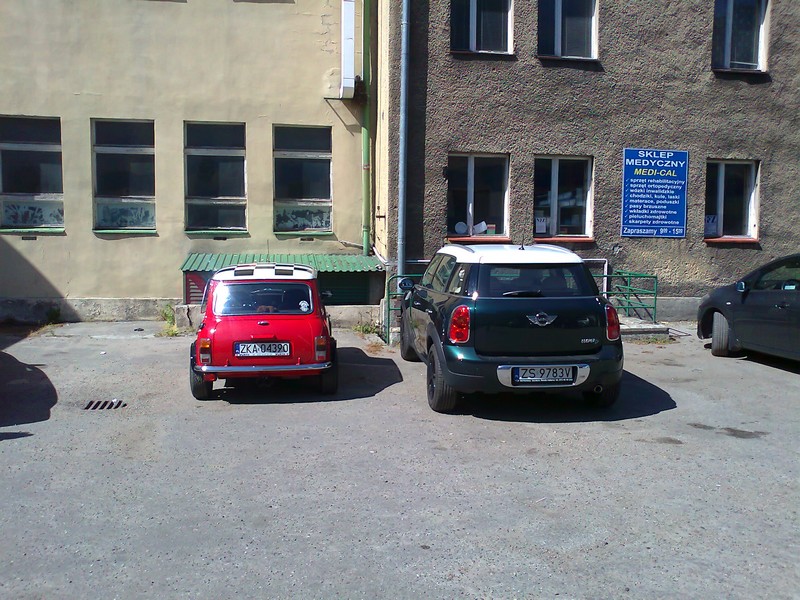

Posty: 8179
miniak ladny, tylko obok jakas straszna kupa :P
