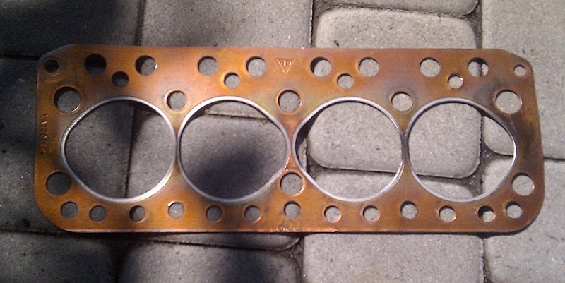

uszczelka ciezko powiedziec ale tak mi sie wydaje ze ja troche przedmuchalo pomiedzy 1i2 i 3i4 ... fote zaraz zapodam jak to wygladalo ...

- uszczelka
- IMAG0028.jpg (179.36 KiB) Przejrzano 1726 razy

Ciemniejsza plama na uszczelce z prawej strony może wskazywać na przedmuch w stronę kanału wodnego. Ciemne plamy na łączeniach między cylindrami ( w najwęższym miejscu uszczelki) to dość częsty przypadek. O ile głowica przeważnie po obróbce jest "planowana" to już nie zawsze jest możliwość wyrównania również powierzchni bloku. Najlepiej gdy obie powierzchnie są "splanowane" wtedy nie ma problemów z uszczelką jeżeli jest oryginalna i nowa a silnik nie jest zbyt mocno "wyżyłowany".

jedno co jeszcze zauwazylem, to nieruwno trzymajace sruby od glowicy - jedne mniej sily wymagaly niz inne ... moze to tez bylo przyczyna czarnych plam na uszczelce?
