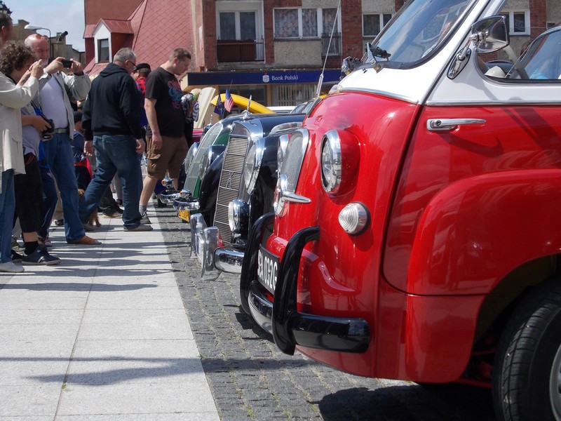

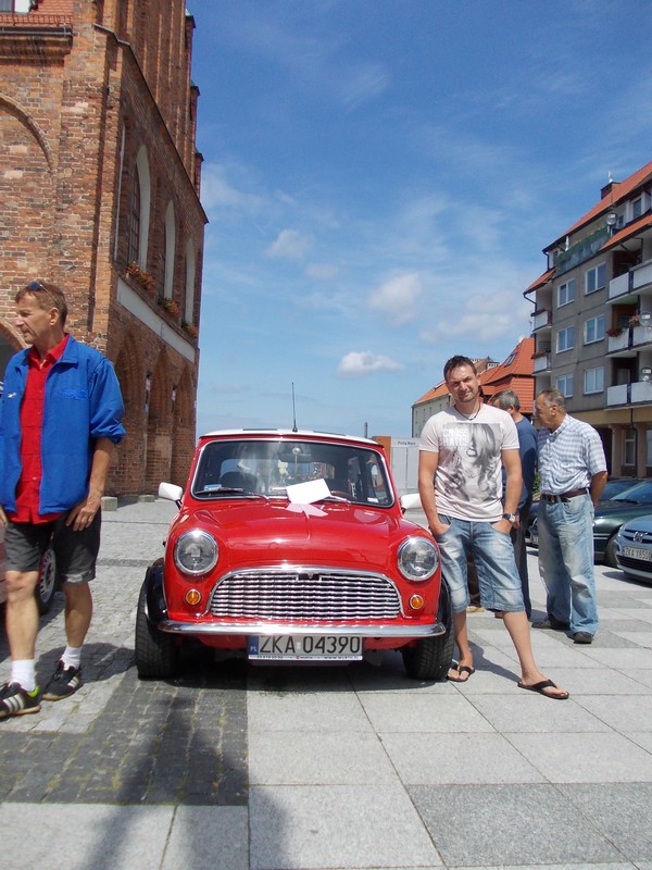

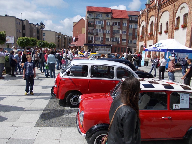

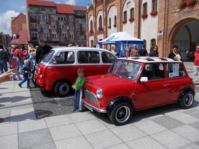

zlot a właściwie małe zebranie aut zabytkowych w Kamieniu ... ja załapałem się "na gapę" :grin:
cd
tak... ten w klapkach to ja ...
i reszta

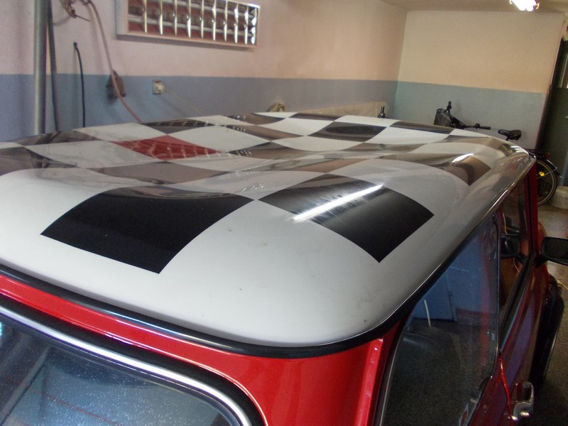

okleina karbonowa nie zdała egzaminu ... od temperatury trochę się marszczy itp. może nie było to tak bardzo widoczne ale ja to widziałem ... postanowiłem polakierować całość.
Mayon
Posty: 652
Post autor: Mayon »
Jak lakierowales ? Bo moja po paru latach już zaczęła delikatnie pękać i muszę lakierowac jeszcze raz
zwyczajnie ... podkład uni , baza i grubo lakieru bezbarwnego (sakieś 5 warstw). Wcześniej podkleiłem wszystkie ubytki i drobne rysy , pewnie też kiedyś pęknie . :neutral:

robiłem tak samo i robią sie rysy od temperatury, ale kij w oko za rok poprawie sobie to :)

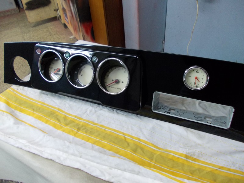

Rysy czy pęknięcia ? ja u siebie pod klamry mocujące deskę dałem gumy ... liczę,że to osłabi wyginanie się dechy i niepotrzebne dźwięki .
