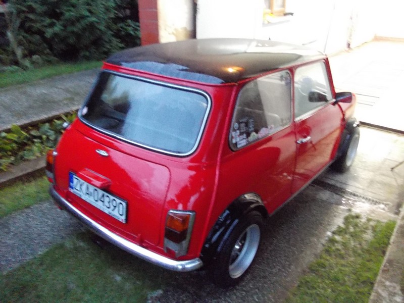

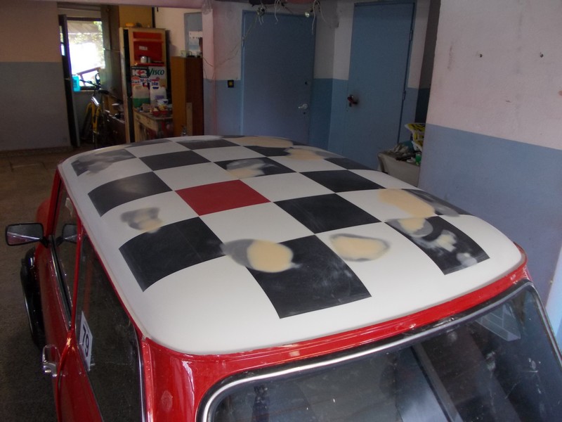

tak to było poszpachlowane i po lakierze ... na razie tylko czarny

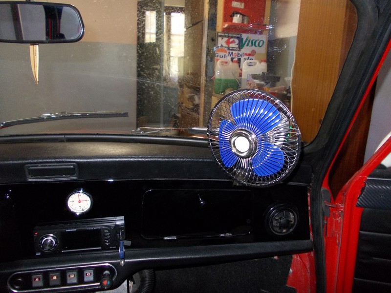

a to moja klima :cool:
Czarny również ma coś w sobie :wink:
Posty: 585
Kurde fajnie wygląda na czarno :)
czern postarza, wygląda od razu jakby miał 850tke na hs2 :P
flapjck1 pisze:czern postarza, wygląda od razu jakby miał 850tke na hs2 :P
i o to chodzi :D

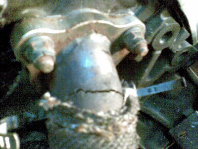

zabrałem się za przygotowania do sezonu bo chyba zimy już nie będzie ... mini wcześniej zaczął głośniej buczeć a oto przyczyna :mrgreen:
mejd in czajna!
no to też ... ale po z zdjęciu mimo ,że wcześniej był planowany to ta prawa strona sie wygięła na flanszy ... musiały tam być inne siły ... teraz wiem ,że po spawaniu trzeba kolektor wygrzać w piecu kilka godzin i pomału studzić a dopiero po tym zabiegu go planować . Teraz tak zrobię :cool:
a moze na tym jednym garze temperatury inne? zaplon? pierscienie? olej bierze? stukowe? zawory nie trzymaja?
nie silnik chodzi jak złoto ... nawet jak była zdjęta głowica to było ładnie widać . Myślę,że teraz nie dam tego bandaża a na laminat przykleję izolację termiczną plus blacha osłaniająca . Wtedy kolektor nie bedzie sie tak grzał.
