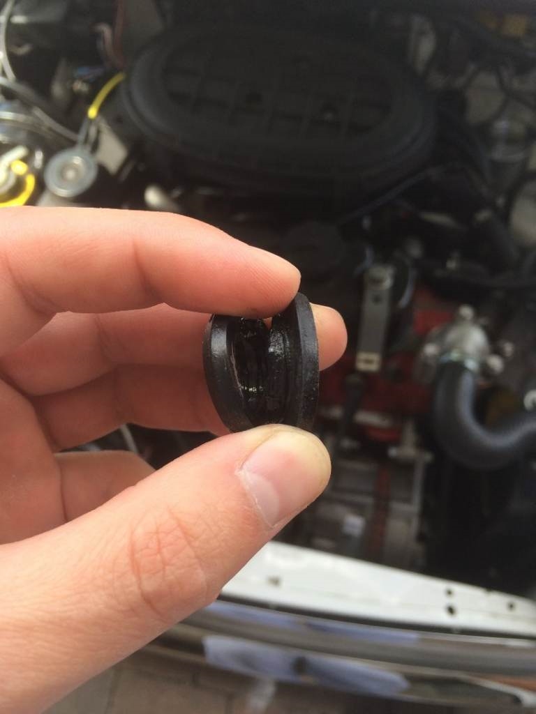

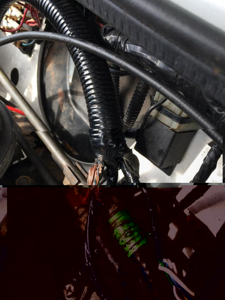

3go kwietnia wybralem sie na otwarcie sezonu do Brooklands Museum.Stojac w kolejce do wjazdu na teren muzeum zgasl mi Miniak.Normalna sprawa-zeslizgnela mi sie stopa ze sprzegla.Przekrecam kluczyk a tu trzask i chmura bialego dymu z prawej czesci maski.Myslalem,ze to rozrusznik.
Po wepchnieciu Mianiak na teren zlotu facepalm od razu zabralem sie do diagnozy co jest nie tak.Dodam,ze 150 mil do Brooklands Mini przejechalo bez najmniejszych oznak,ze cos moze byc nie tak.
Po chwili zeszlo sie kilku ludzi z roznych klubow(w tym Les z London & Surrey Mini owners Club ktory bardzo mi pomogl) z checia pomocy.Po dluzszym czasie znalezlismy przepalona wiazke na wysokosci grodzi.Okazalo sie,ze ocierala sie o metalowa srube widoczna na zdjeciu.Prowizoryczna naprawa nie dala pozadanego skutku-kolejne przepalenie kabli-i trzeba bylo wracac na lawecie.
Co ciekawe rok temu na tym samym zlocie w moim Mini zerwala sie linka gazu.Usterke naprawilem,ale moje Mini chyba nie lubi zlotu Brooklands Mini Day :D :D :D
Sa dwie przyczyny awarii-zle zamontowana wiazka i wytluczone gumy na stabilizatorach silnika.Przez to przy hamowaniu i ruszaniu silnik bardzo sie rusza w przod i tyl powodujac ocieranie wiazki co w koncu doprowadzilo do przepalenia i zwarcia na rozruszniku.
Wiazke napraiono mi w Auto Sparks.Tym razem zakladalem ja sam ! Jezeli ktos z was ma zamiar kupowac jakikolwiek element wiazki do Mini to polecam ta firme http://www.autosparks.co.uk/ to wlasnie tam MiniSpares zamawia to co sprzedaja u siebie na stronie...
Obecnie czekam na przesylke z Minispares z nowymi gumami do stabilizatorow...

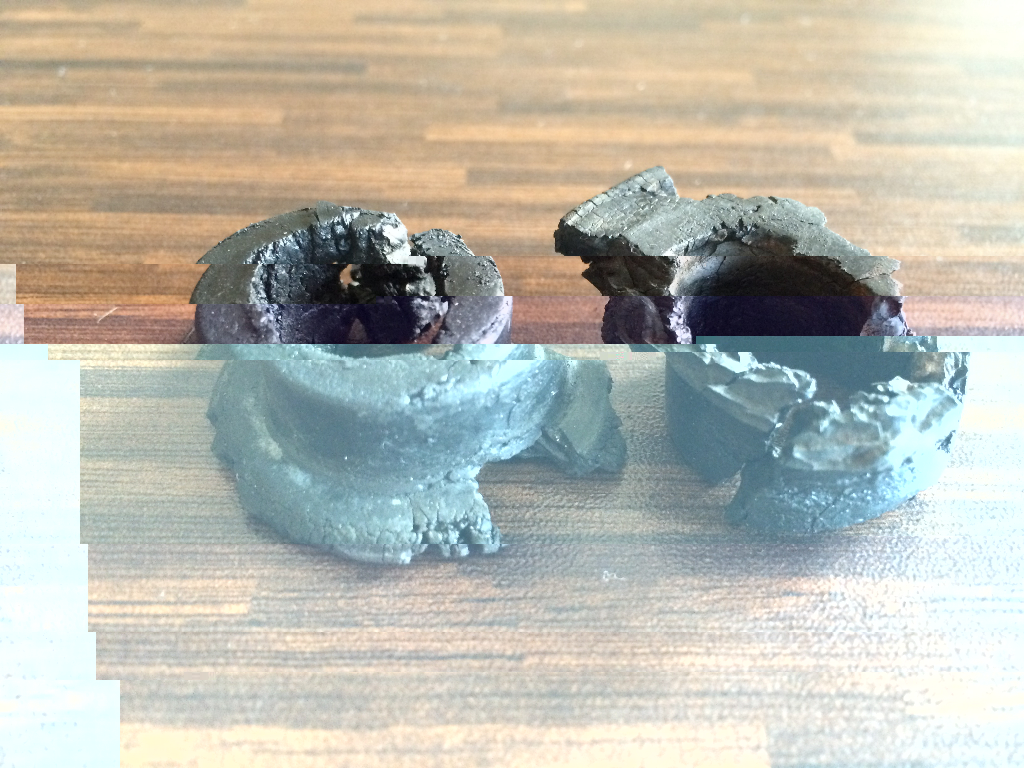

Na pierwszym zdjeciu cos co kiedys bylo guma w stabilizatorze silnika facepalm
Zdecydowalem sie na zestaw z Mini Spares widoczny na zdjeciu-jakies opinie uzytkownikow?
Wymienilem tez zaciski i klocki-dzieki Gibki :)
