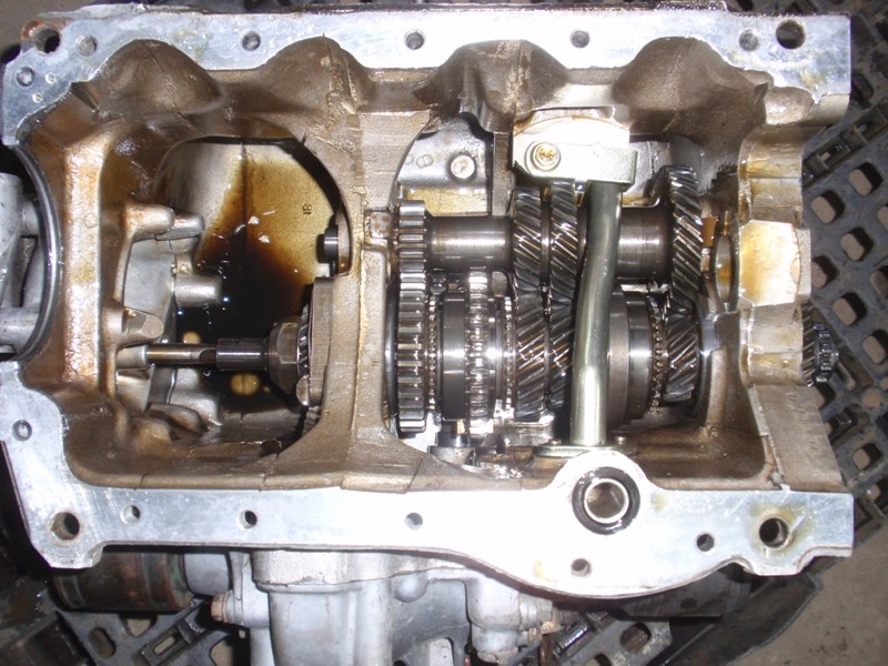

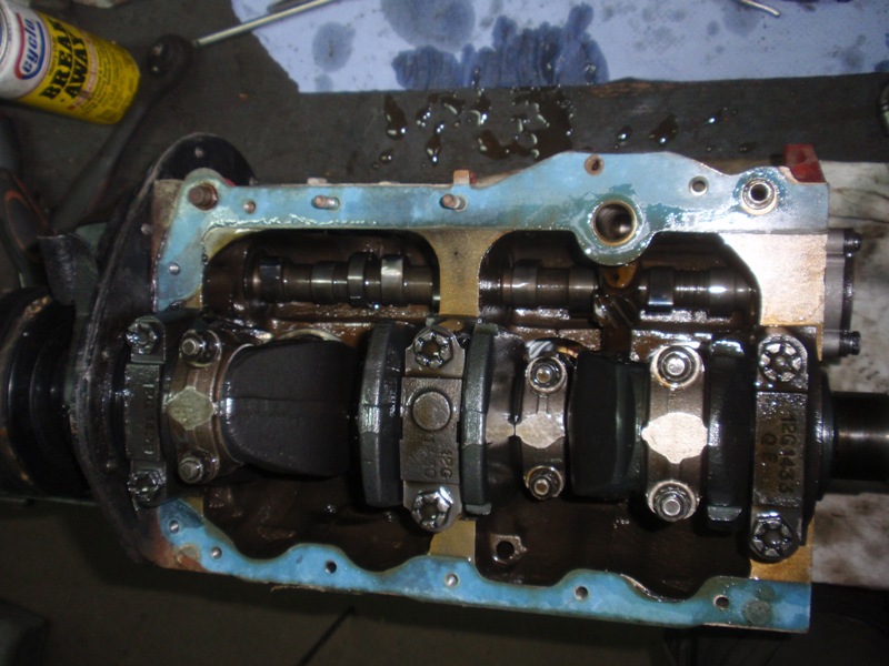

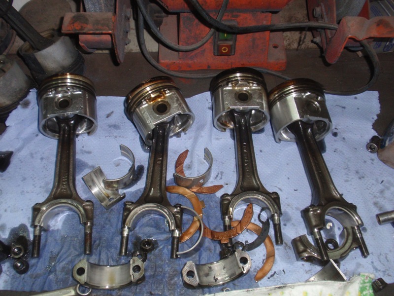

kolejny przykład jakości midlanda
- silnik2 sb.JPG (147.28 KiB) Przejrzano 1594 razy
- skrzynia sb.JPG (162.63 KiB) Przejrzano 1594 razy
- silnik sb.JPG (173.48 KiB) Przejrzano 1594 razy
