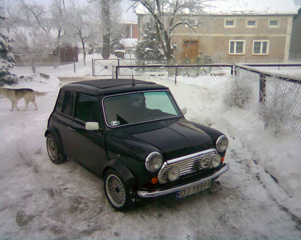

Takie sobie zimowe :)
Miniak przy -8*C
Miniak przy -8*C

Nie jest zimno od tego dachu ?? :razz:
domino1985
Posty: 549
Lokalizacja: Jelenia Góra
Post autor: domino1985 »
Szybko się wychładza, to fakt, ale przy włączonym ogrzewaniu jest cieplutko :)
Fajną rzeczą w takim dachu jest możliwość podsłuchania komentarzy przechodniów, którzy myślą że auto jest zamknięte i niczego nie słyszę :lol:
Ale słuchając muzyki, na zewnątrz jest cichutko ... ciekawa sprawa ;)

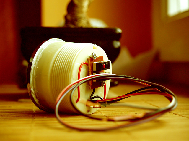

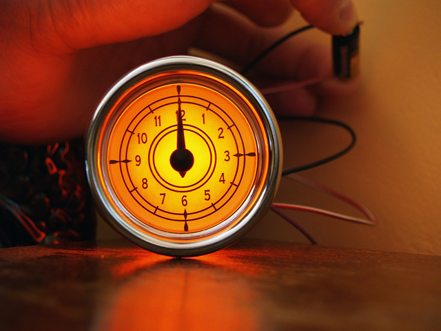

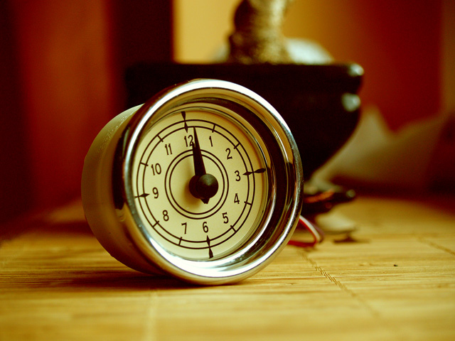

Postanowiłem ułatwić sobie życie i zamontować zegarek do Miniaka.
Spędziłem na poszukiwaniu odpowiedniego jakieś pół roku i efekty były takie że: zegarki "zabytkowe" dostępne na rynku wtórnym w odpowiedniej średnicy mi się nie podobały, a Smithsy są drogie... Aczkolwiek spodobał mi się jeden z nowocześniejszych montowanych seryjnie modeli.
Wspaniałą rzeczą jest to że ma on średnicę 2" czyli 52mm czyli jest w prawidłowym wymiarze do Mini :)
Po niewielkich przeróbkach sterowania elektroniką i przełożeniu ramki od zmęczonego życiem wskaźnika temp. cieczy Smithsa wygląda on tak jak poniżej :mrgreen: zostało tylko wywiercić otwór w desce :cool:
Kto wie z jakiego auta jest wyjęty ? ;) (mini23 nie bierze udziału w zgadywance z powodu znajomości odpowiedzi :lol: )
Szolders
Posty: 229
Lokalizacja: Nysa//Wrocław
Post autor: Szolders »
domino1985 pisze:Kto wie z jakiego auta jest wyjęty ? ;)
Rover 75 ;>
Sam swojego czasu myslalem nad zmiana na taki ale zostalem przy oryginalnym ;)
Back on the road...
tez mi śmierdziało Roverem :mrgreen:

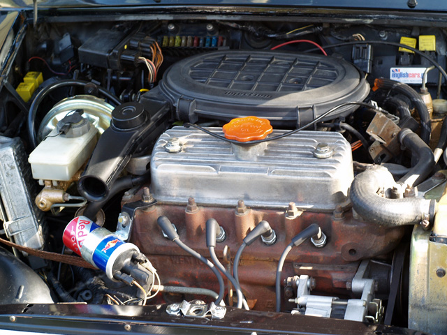

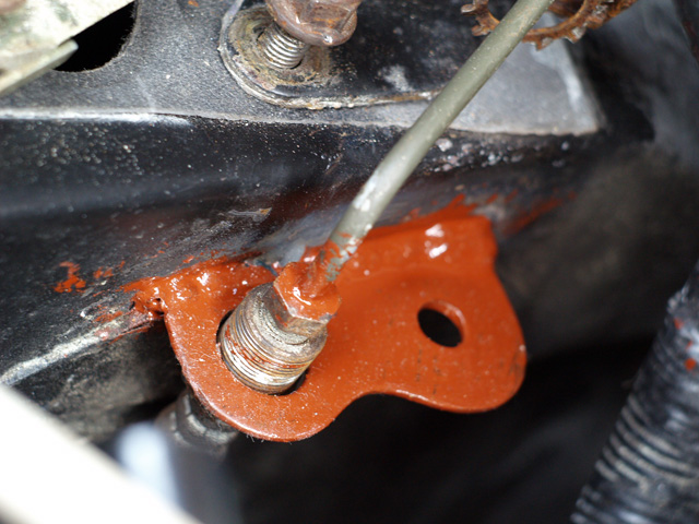

Z cyklu "ale urwał" - dolne mocowanie górnego stabilizatora silnika :P
Ale muszę przyznać że urywa się ten element bardzo estetycznie ;)
Posty: 8179
zawsze sie tak urywa :D
i przyczyna tez zawsze ta sama :)

A to przez moją niewiedzę :P jak składałem Miniaka wymieniałem wszystkie gumki, w tym te w stabilizatorach, ALE któryś z wcześniejszych właścicieli nie założył do nich tulejek, więc i ja nie wiedziałem o istnieniu takowych i skręciłem nowe gumy po prostu śrubami, gdzie miały za duży luz i się szybko wytłukły, jak się już dowiedziałem że do tego są jeszcze tulejki, kupiłem nowy zestaw żeby zrobić to jak należy, lecz się spóźniłem i jest dodatkowa robota ;)

Dzisiaj mialem wywiercana srobe z bloku silnika od tego wspornika. Nie wiem co lepsze, to co stalo sie tobie czy mi. Trocze sie z tym babralismy, ale zalozylismy przedluzke i teraz wspornik zamocowany jest na 2 srubach, mam nadzieje ze nie pusci!

On w sumie powinien być zamocowany na dwóch śrubach od strony bloku, jedna przez stabilizator a druga przykręca wspornik podtrzymujący tą śrubę główną by się właśnie nie zerwała :) nie miałeś tak wcześniej ?

Nareperowane :cool:

domino1985 pisze:On w sumie powinien być zamocowany na dwóch śrubach od strony bloku, jedna przez stabilizator a druga przykręca wspornik podtrzymujący tą śrubę główną by si :grin: ę właśnie nie zerwała :) nie miałeś tak wcześniej ?
Teraz juz wiem. Wykonczyly ta srube hopki (speed ramps)ktorych w miejscu w ktorym mieszkam jest duzo. Albo szoruje wydechem, albo gubie wycieraczki, tym razem puscila sruba od podskoku, ale juz nie pusci :grin: Swoja droga smieszne bo ustawione sa znaki ograniczenia predkosci na calej drodze gdzie sa te hopki .... do 50 km/h, tam sie nie da jechac przez to szybciej niz 10km/h. Ot taki przyklad bezmyslnosci
