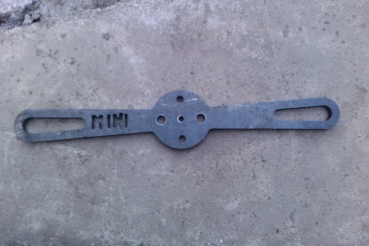

bob.dsk
Posty: 680
Posiadane auto: A45 AMG
Lokalizacja: Gdynia/Toruń
Re: Kółko kompresora !
Post autor: bob.dsk »
Wlasnie jestem po wymianie koła na 17%. Cała robota to ok 1,5h. Jeśli ktoś jest zainteresowany moge dac namiary na kumpla który to robił, wspomiał że jest szansa takie koło dorobić. Na zdjęciu ściągacz którym sciągaliśmy koło!
Nastepna sprawa jaki mieliście przyrost mocy po samej wymianie koła.
bob.dsk
Posty: 680
Jak by ktoś był zainteresowany to byłem na hamowni w gdyni i wypluło mi 179.9 KM i 199 Nm.
