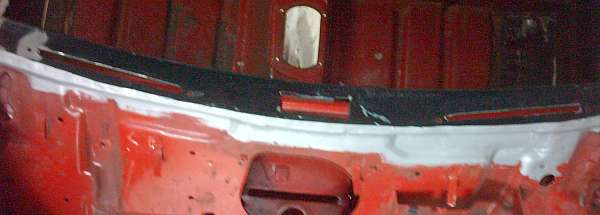

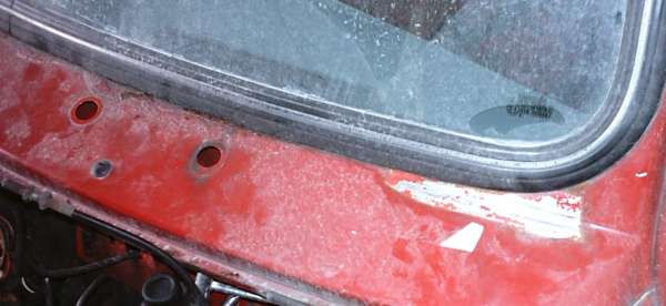

korozja podszybia w mini
Przejrzałem od początku temat dotyczący tego auta by zapoznać się z jego stanem ogólnym. Nie sądzę, że z podszybiem jest aż tak bardzo źle ale pokażę na przykładzie jak być może:
Na ilustracji pierwszej przed wymontowaniem szyby - auto jest brudne ale widać, że wcześniej niektóre skorodowane miejsca były oczyszczone i po prowizorycznym zaklejeniu folią samoprzylepną lekko zaszpachlowane i polakierowane.
Na drugiej ilustracji widać jak się to wszystko posypało po wyjęciu szyby.
Na trzeciej już wspawane podszybie wewnętrzne wycięte z innej lepszej karoserii. Widać, że w tym miejscu zgrzewane są trzy blachy. Podszybie wewnętrzne, przegroda czołowa i podszybie zewnętrzne. Na ilustracji jeszcze nie wspawane.

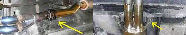

podwieszenie układu wydechowego
Piszę bo na razie mam na to czas :grin:
Słońce powoli sie pojawia i wkrótce większość czasu będę spędzał w garażu i tak pewno aż do jesieni.
Aby zakończyć temat moich uwag do wątku dotyczącego Twojego auta, jeszcze coś na temat wydechu i jego podwieszenia.
Ogólnie nie jest źle, ale by było jeszcze lepiej należało by poprawić dwie sprawy :
1. Silnik w Mini umieszczony jest poprzecznie w zwiazku z czym cały układ ma tendencję do wychyleń w płaszczyźnie pionowej czego skutkiem jest pękanie rur i złącz. Od dawna w wielu konstrukcjach problem ten jest eliminowany przez stosowanie tzw. elastycznego łącznika ze stalowym oplotem. W Twoim układzie taki łącznik (krótki ok. 8 - 10 cm) znacznie ograniczył by możliwość pękania rur i zmniejszył drgania całego wydechu. Temat zapewne dobrze jest znany ludziom zajmującym się na co dzień układami wydechowymi rozmaitych aut.
2. Z tyłu poza dwoma punktami które już są przydała by się symetryczna podwieszka końcowa z prawej strony. Gdy jej nie ma często zdarza się, że dwururka po pewnym czasie obraca się na bok i rury wychodzą do tyłu na skos a nie jak należy w poziomie.
Co do zabezpieczenia spawów. Powinny być zaraz po wykonaniu oczyszczone stalową szczotką i zabezpieczone preparatem "Zinc spray" w aerozolu. Tworzy on warstwę cynku na powierzchni stalowej i jest skuteczniejszy od żaroodpornej "srebrzanki".
Poniżej ilustracja opisanych wyżej modyfikacji

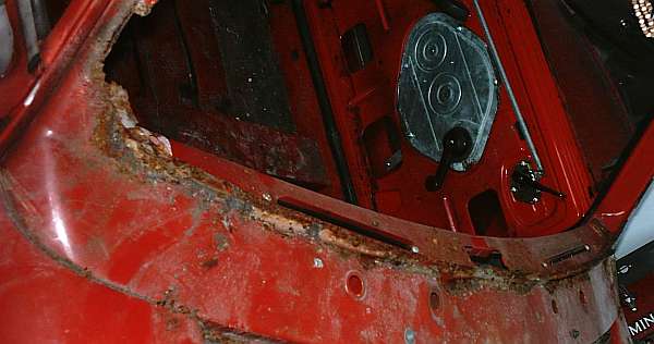

Udało się, zdjąłem parapet i deskę rozdzielczą.
Stan rdzy; po lewo od kierowcy do okoła kratki nawiewu ruda rządzi niepodzielnie, po drugiej stronie w tych samych okolicach też jest ale nie w tak dużym stopniu, pomiędzy nawiewami jest primo brak jakichkolwiek bąbli nawet. Jeśli chodzi o okolice pod łączeniem (tym na które nachodzi uszczelka od okna) wygląda to dobrze i jest przeciągnięte czymś czarnym gumowatym, od strony komory silnika pod podszybiem też nie widzę rudej.
Jutro porobię foty.
Pozdrawiam,
Maciek.
Re: Mini Cooper 1.3MPI 97' - ŁDZ
drapnij kontrolnie to czarne gumowate :D
zeby nie bylo ze rdze w kupie trzyma

Zdjęcia z rozebranego podszybia:
http://picasaweb.google.com/11207877283 ... directlink
Co uważacie należało by zrobić z tym?
