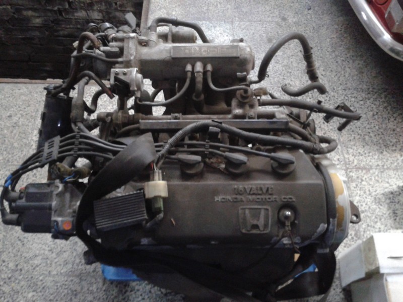

to nowy zakup D16Z2 ... początkowo miałem wsadzić z niego wtrysk ale w sumie jest w całkiem dobrym stanie więc wsadzę całość a to już 110 Km :mrgreen: będzie co robić w zimę ...

patrze na nowy zakup// silnik/ pamietaj ze kąt trzeba zmienic w kolektora ssącego i niestety podebrac ściane grodziową bo się nie zmiesci kolektor no i czujnik mocno wystaje z tyłu kolektora
Jak sie popieści to sie zmieści ... mój kolektor z 4gena jest troszke inny od twojego z 5gena ... na razie odłożyłem temat nowego silnika ... chyba na długo ... zobaczymy.

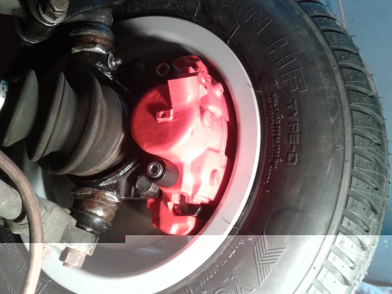

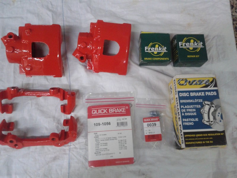

kupiłem zaciski od fiesty, tarcze stoczone ,piasty metro ... trochę dłubania , czyszczenia , malowania i już prawie gotowe pod 10''. :D

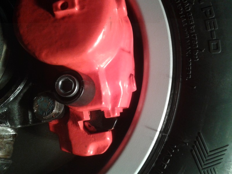

tak na tym siedza felgi ... nie trzeba było szlifować zacisków jest spory luz :D jutro postaram się skończyć i postawić na kołach ... 8)

Gdzie kupiłeś zestaw naprawczy zacisków i ile kosztował?
