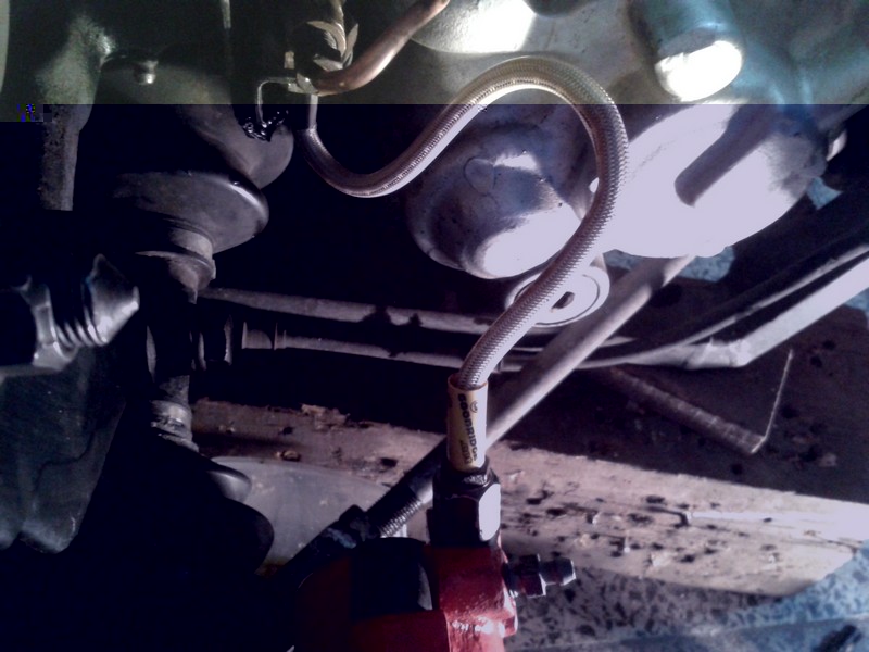

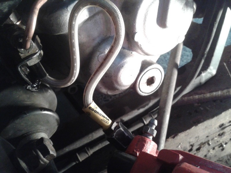

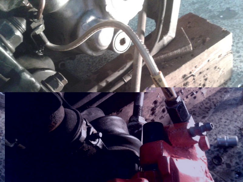

wieczorem trochę pomęczyłem temat ... tak to wygląda ... 1 foto - neutralne , 2- max w prawo , 3 -max w lewo ...

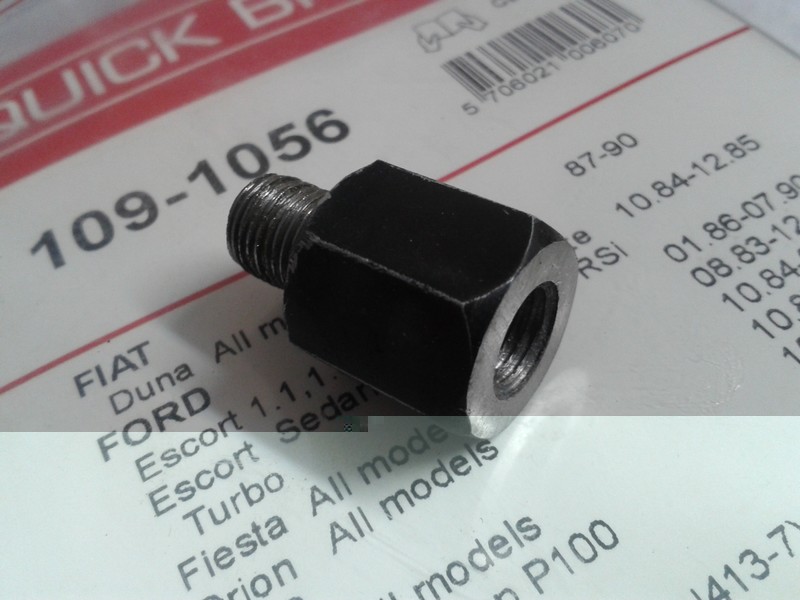

a sama redukcja to tak ... dziś testy :D

to pokaż jeszce jak wygląda na 10 tce :-)
Konrad K_2 pisze:to pokaż jeszce jak wygląda na 10 tce :-)
powiem tak ... juz wiem czego mu brakowało :D na fotki jeszcze nie było czasu ... teraz siedzę w pracy i gapię się ciągle przez okno na niego :D
Byłem na pierwszej jeździe ... mały podskakuje na balonach , jest wygodniej a hamulce działają całkiem dobrze ... jest spadek siły ale nie ma dramatu. Poczekam aż sie dotrą i jeszcze raz odpowietrze .
ujowo to wygląda, jeszcze tylko pętelki brakuje
działać działa ... zagina się max do 90 stopni , przesunąłem mocowanie trójnika o jakieś 3 cm do góry tak , że mimo długiej redukcji jest wyżej od wejścia do zacisku ... pojeździmy zobaczymy ...
powielę wypowiedz że ujowo to wygląda,
teraz robiłeś to na podniesionym samochodzie, jak opuścisz i wciśniesz hamulec to wtedy skontroluj, ale ogólnie to uwali się przy ramie
a co powiecie , żeby wyjść przewodem z trójnika odwrotnie , to znaczy do góry , i po łagodnym łuku zejść na dół i wejść do zacisku ?
