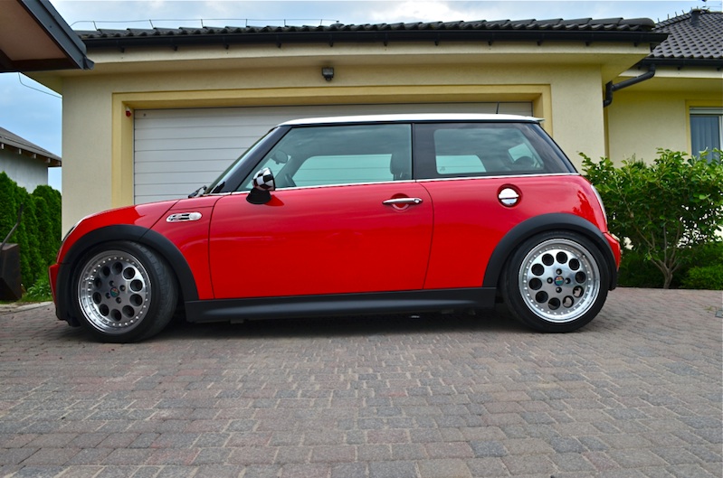

Nie wiem tylko na ile fotki R53 pomogą, ale dziura w nadkolu zlikwidowana skutecznie
Seryjne R56 wygląda jak pickup (nawet gorzej niż R53), więc nawet same sprężyny potrafią zdziałać cuda.
Crisu Ty to masz zupełnie jakiś kosmos jeśli chodzi o rozmiar kół! Tak mała średnica sprawia, że masz gigantyczną przerwę między kołem a nadkolem, a dodatkowo jesteś "obniżony".

Zrobie foty z boku jak wyglada moj na serii ale nie ma takiego mega przeswitu. W superbie mam zawieszenie terazo -20 i jest szpara ale auto na trasy glownie dlateog juz nic nie zmieniam ale jak zobaczylem superba na seryjych to to jest dopiero pickup...pididi pisze:Nie wiem tylko na ile fotki R53 pomogą, ale dziura w nadkolu zlikwidowana skutecznie
Wieczorem wrzuce fotki jak zjde na osiedle, ale to co mam nie zadowala dlatego chce posadzic nizej i wrzucic nalepke na tylna szybe "nie trab poje**e bo jade na glebie"
A co do Twojego R53 to super sie prezentuje i to wszystko na tych Eibachach -30mm i fela 17 a jakie opony w koncu?

Nie czytasz tego co piszę
"Wrzuce foto wieczorem jak dobiorę się do swojego lapka! Felgi 17/7,5" ET35, z przodu 57mm niżej, z tyłu 40mm. Opony 205, niestety profil 45.
A trze rzeczywiście przednia dokładka, ktora ma poprawiać stabilnosc przy wyższych prędkościach. Ja ją zostawiłem, przynajmniej mnie informuje o koleinach
Tak więc opona 205/45R17, obniżony o 57mm/40mm.
Na Eibachach nadal jest przerwa, na każdych sprężynach będzie. Dopiero na gwincie można to zlikwidować. Masz fotkę R56 i Eibachów:

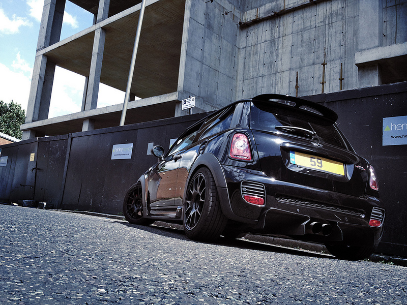

Lubię czarne miniaki, jeszcze trochę i będzie wyglądał tak:
Pod obnizenie wg. katalogu Bila jest B8, B6 jest tylko utwardzony w stosunku do zamienników serii. B8 ma skrócony skok.
- 7387508548_39bd96c17f_c.jpg (365.04 KiB) Przejrzano 2215 razy
- 7387509874_83a2d4037a_c.jpg (352.48 KiB) Przejrzano 2215 razy

tylko bez tego zderzaka chyba?

Dyfuzor z MINI Challenge jest zajebisty i przy zupełnie płaskim podwoziu ponoć coś daje - właściciel akurat z tego korzysta

chodzilo mi raczej o te "przeciwmgielne(?)" z kratką "a la" porsche cayenne
, chociaz czy dyfuzor wyglada lepiej to tez kwestia gustu
