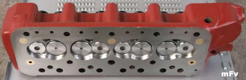

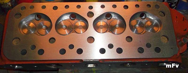

Głowica silnika serii A / A+ 1275 cm. Stan wyjściowy uszkodzone, częściowo wypalone gniazda zaworów wydechowych, zużyte prowadnice, brak zaworów i sprężyn.
Zakres naprawy i modyfikacji: Powiększenie średnicy kanałów ssacych i wydechowych na całej długości ze szczególnym naciskiem na odcinki kanałów bezpośrednio przed zaworami. Wstawienie nowych prowadnic o średnicy wewnętrznej 7 mm. Stożkowe zakończenia prowadnic. Uszczelniacze Elring. Wstawione nowe gniazda zaworów wydechowych z materiału wysokiej jakości przystosowanego do benzyny bezołowiowej / gazu. Nowe zawory ssące 35,4 mm i wydechowe 29,5 mm o średnicy trzonków 7 mm. Planowanie powierzchni przylgowej głowicy 0,4 mm
Głowica przystosowana do zastosowania dla silnika 1275 - modyfikacje w celu poprawy przepływu kanałów dla lepszego napełniania cylindrów, niewielkiego zwiększenia CR i zastąpienia prowadnic i zaworów "calowych" metrycznymi 7 mm wraz z bardziej skutecznymi uszczelniaczami.
- mfv1275 head 3.jpg (20.86 KiB) Przejrzano 6079 razy
- mfv1275 head 2.jpg (35.53 KiB) Przejrzano 6079 razy
- mfv1275 head 1.jpg (44.35 KiB) Przejrzano 6079 razy

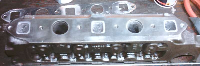

Uzupełnienie. Opisana wyżej głowica w trakcie renowacji, widok od strony kolektora ssąco wydechowego. Zaznaczone granice do obróbki / powiększenia kanałów wydechowych.

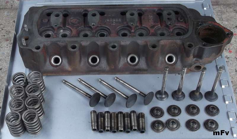

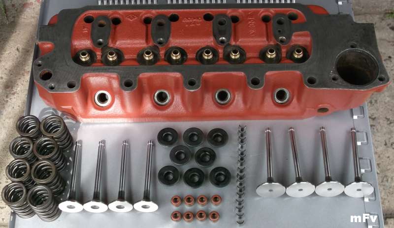

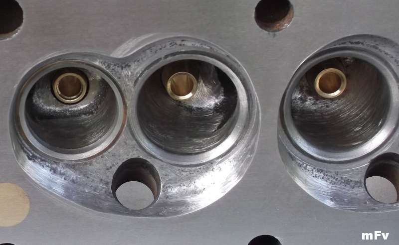

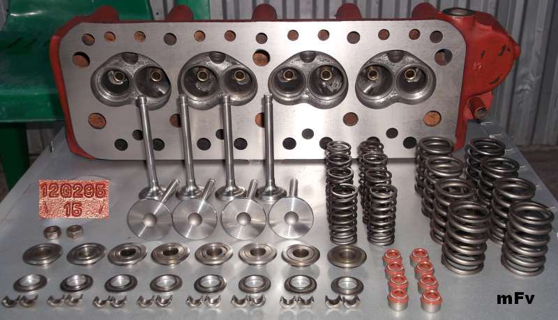

Głowica silnika serii A 998 cm typ 12G295 stosowana w silnikach Cooper i Innocenti. Najlepsza głowica do silników 998. Zamiana seryjnej głowicy A 848 i 998 cm lub A+ 998 cm na typ 12G295 po dostosowaniu stopnia sprężania i dostrojeniu gaźnika, umożliwia zwiększenie mocy silnika o 7 KM.
Zakres naprawy i modyfikacji. Powiększenie średnicy kanałów ssących i wydechowych głównie bezpośrednio przed zaworami. Nowe prowadnice ( średnica wewn. 7 mm) o stożkowym zakończeniu. Uszczelniacze Elring. Nowe zawory ssące 33 mm i wydechowe 27,3 mm. Podwójne sprężyny zaworowe. Planowanie powierzchni przylgowej głowicy w tym przypadku o 1,5 mm.
Na trzeciej ilustracji głowica przed regeneracją.
- mfv998 295 head 0x.jpg (44.1 KiB) Przejrzano 4064 razy
- mfv998 295 head 2.jpg (32.3 KiB) Przejrzano 4064 razy
- mfv998 295 head 1.jpg (49.12 KiB) Przejrzano 4064 razy

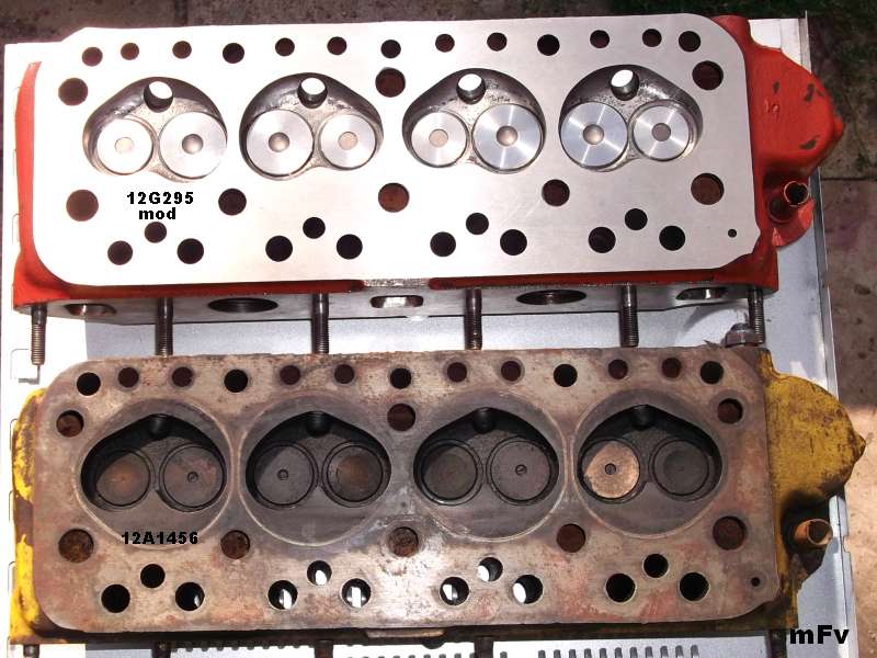

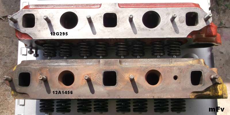

Porównanie głowic.
1. Typ 12G295 stosowana w Cooper 998 i Innnocenti 1000 / L90. Powiększone średnice kanałów. Powiększona komora spalania (+3,8 cm3). Średnica zaworów ssących 31 mm, wydechowych 25,4 mm. Głowica opisana wyżej i pokazana na ilustracji jest zmodyfikowana. Średnice zaworów to 33 mm (ssące) i 27,3 mm (wydechowe). Kształt komory spalania zmieniony głównie w okolicy zaworów wydechowych dla zachowania równej odległości między grzybkiem zaworu wydechowego a najbliższą ścianką komory. Po zmierzeniu pojemności komór spalania po obróbce, konieczne jest wyliczenie stopnia sprężania (CR) dla silnika w którym ma być zamontowana i odpowiednie jego dostosowanie poprzez planowanie powierzchni przylgowej.
2. Seryjna, typ podstawowy 12A1456 czyli taka jak stosowane w silnikach 998 serii A i A+.
Różnica między A i A+ po 90 roku polega na tym, że nowsze głowice mają wstawiane gniazda zaworowe i zawory przystosowane do benzyny bezołowiowej. Jest też niewielka (+1 cm3) różnica pojemności komory spalania. Średnica zaworów ssących 27 mm, wydechowych 25,4 mm
Wyraźnie widać różnice kształtu komór spalania i różnice średnic kanałów dolotowych od strony kolektora.
- 295 vs 1456 02.jpg (39.38 KiB) Przejrzano 3987 razy
- 295 vs 1456 01.jpg (68.29 KiB) Przejrzano 3987 razy

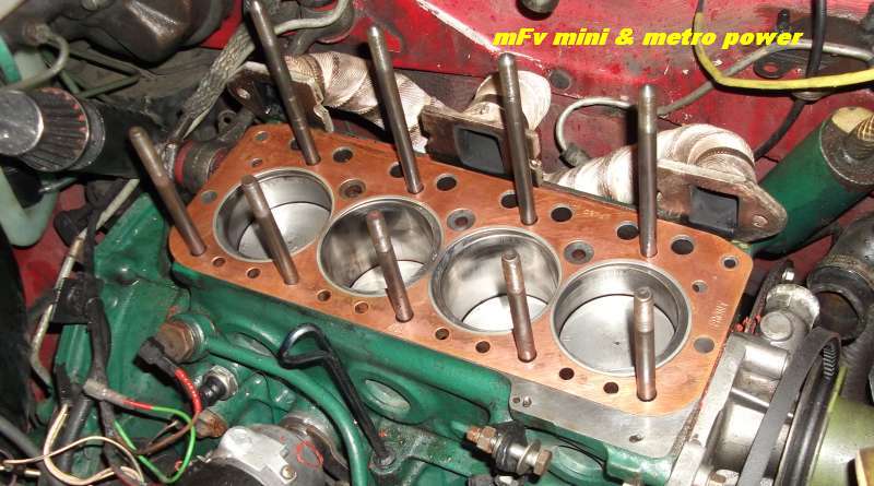

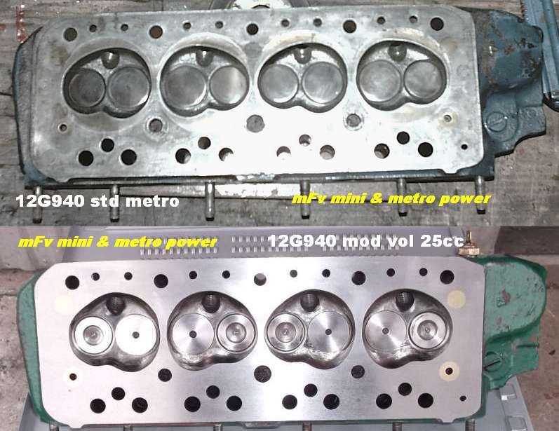

Głowica 12G940 seryjnie stosowana w silnikach o pojemności 1275 cc, w tym przypadku przystosowana do zamontowania na bloku silnika 998 cc.
Na pierwszej ilustracji u góry głowica zdjęta z silnika 1275 metro przed renowacją i modyfikacją, niżej ta sama głowica już przerobiona.
Zakres prac : powiększenie średnicy kanałów na całej długości, wymiana prowadnic (zakończenia stożkowe i inne wzmocnione uszczelniacze), wymienione zawory bez zmiany średnicy. Obniżone gniazda zaworów wydechowych. Obróbka komór spalania (zmiana kształtu i pojemności komór, planowanie powierzchni.
Na drugiej ilustracji blok 998 (rozwiercony - płaskie tłoki nadwymiarowe +120) z uszczelką pod głowicę 1275.
