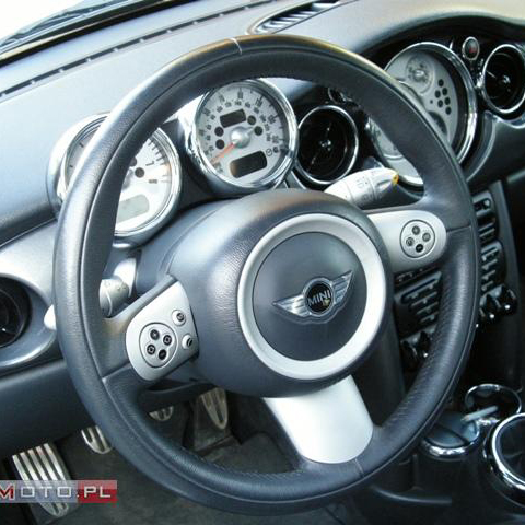

mam kierownice 2-u ramienną wielofunkcyjną (zdjęcie 1)
1) Uszkodziłem czujnik kąta skrętu w kierownicy po mocnej dziurze.
nr. 6 http://www.realoem.com/bmw/showparts.do ... g=32&fg=30
cena ASO 830zł !!!!!!!!!

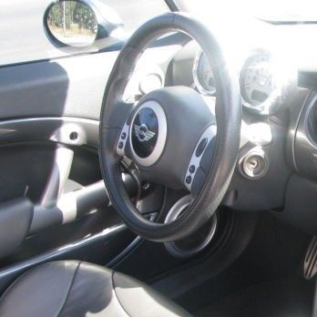

2) ze względów estetycznych chciałbym zmienić kierownice na 3-ój ramienną (zdjęcie 2)
3) chciałbym doposażyć moje auto w opcje odbierania telefonu czyli jak na zdjęciu 2 widać
przycisk do odebrania/rozłączenia połączenia
i teraz pytania:
a) czy w ogóle jest taka możliwość aby doposażyć/do programować telefon?
mam auto przed liftem 2003r. ASO mówi że nie można.
Zna ktoś jakiegoś magika i co będzie dodatkowo potrzebne?
b) jak to działa? telefon łączy się przez bluetooth automatycznie? tym przyciskiem z kierownicy się łączy/rozłącza połączenie?
c) kierownica multifunkcja 2-u ramienna -do czego służy przycisk za kierownicą po lewej stronie? Po prawej przełącza miedzy radiem a CD a lewy?
U mnie nic się nie dzieje po jego wciśnięciu. nr. 4 http://www.realoem.com/bmw/showparts.do ... g=32&fg=35
Jest napisane do "radia/telefonu" ?? jak to działa i z czym?
Ma ktoś 3ramienną wielofunkcyjną z przyciskiem odbierania tel w Warszawie i pokazałby mi jak to działa?

- kier 1.jpg (77.93 KiB) Przejrzano 1711 razy

- kier 2.jpg (199.25 KiB) Przejrzano 1711 razy

sorry za modół w tytule oraz zdjęcia mi się pozamieniały miejscami 1sze z 2gim
