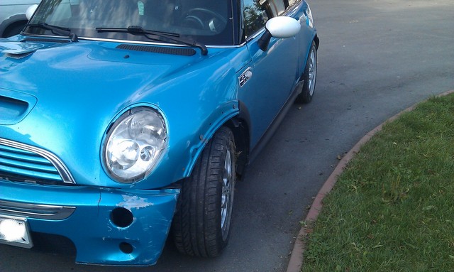

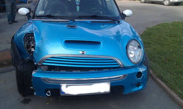

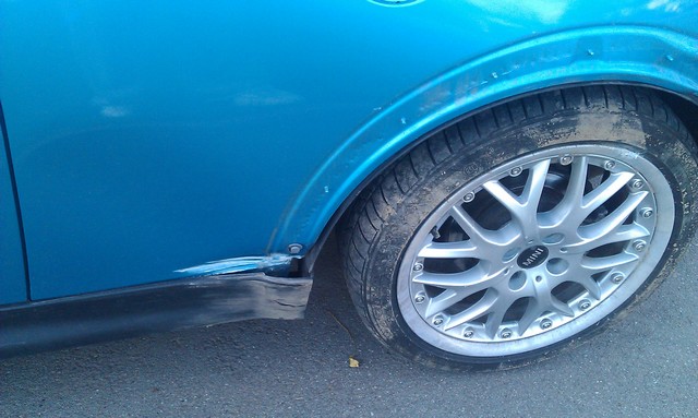

witam! dzis mialam nieprzyjemny wypadek mini , dodaje zdj , ale jest ono niewyrazne troche , moze uda Wam sie oszacować koszt naprawy tego , mam caly prawy bok rozwalony, reflektory, swiatla miajania, z drugiej strony też , ale ta druga strona nie jest tak zmasakrowana ja ta co widzicie, tylko bardziej porysowana , z boku mam wgniecenie i ryse. Co najciekawsze !!! uwaga! nie wyskoczyly mi poduszki! a uderzylam w murek betonowy ,instalacje od prądu ktora znajduje sie kolo stacji benzynowej i znak drogowy . jestem w szoku do tej pory , to bylo nie przyjemne przezycie , teraz musze czekac na mojego kochanego cooperka Bog wie ile..;/ jak myslicie w ilu tygodniach/miesiacach wyrobi sie blacharz z naprawa? czy bedzie ciezko z czesciami ? chyba to jedank za szybkie auto jak dla mnie ;///////////////////////

"wgniecenie"

czujniki poduszek są na podłużnicach, tu masz raczej podłużnice i chłodnicę nie ruszoną. do wymiany maska, zderzak, błotnik + pewnie parę części w zawieszeniu. mój był identycznie uderzony w momencie zakupu, w granicach raczej 5000 spokojnie się zamkniesz

hello pisze:czujniki poduszek są na podłużnicach, tu masz raczej podłużnice i chłodnicę nie ruszoną. do wymiany maska, zderzak, błotnik + pewnie parę części w zawieszeniu. mój był identycznie uderzony w momencie zakupu, w granicach raczej 5000 spokojnie się zamkniesz
a czy to co trzyma halogeny tez musze wymienic?? bo cos mi tak kolega mowil ..silnik na pewno mam nietknięty??

wkleję Ci trochę cen z czasów kiedy ja składałem auto (znalezione w archiwum maili):
1. plastik mocowania maski - 50zł
2. spinki listew - 22 sztuki, (tylko te wchodzace od boku) - 18x 3zł + 4x 2zł = 62zł
3. pasek klinowy pompy wspomagania - 30-50zł
4. oprawki do mocowania żarówek w halogenach 2 sztuki, razem 50zł
5. chromowane nakładki na halogeny w przednim zderzaku 2 sztuki, razem 150zł
6. zderzak przedni 500-600
7. maska cooper od 200 do 600
8. reflektor przedni prawy nie-xenon 400
do tego najpewniej amortyzator i sporo drobnych elementów które pewnie wyjdą w praniu
