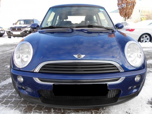

Witam wszystkich,
jestem nowym użytkownikiem, planuję zakup samochodu MINI dla mojej żony.
Nie chcę natomiast kupić jakiegoś ulepa składanego z 3 czy 4 sztuk. Z drugiej strony też nie mam na wydanie jakiejś ogromnej kasy...
Ale do rzeczy, znajomy znajomego :wink: ma do sprowadzenia auto. Poniżej foty. Mam do was prośbę jako ludzi w temacie, mam nadzieję, że ja też będę w tym dobry i to już nie długo :mrgreen:
zobaczcie i oceńcie...
2003 rok
1.6 90KM
1 właściciel
bezwypadkowy
159 tys przebieg serwisowany w BMW
cena do zapłacenia przeze mnie 5200eur plus koszty sprowadzenia.
Warto ?
I tak na marginesie, na przyszłość jakieś porady przy kupnie MINI.
Z góry dzięki.

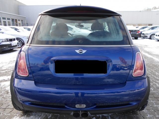

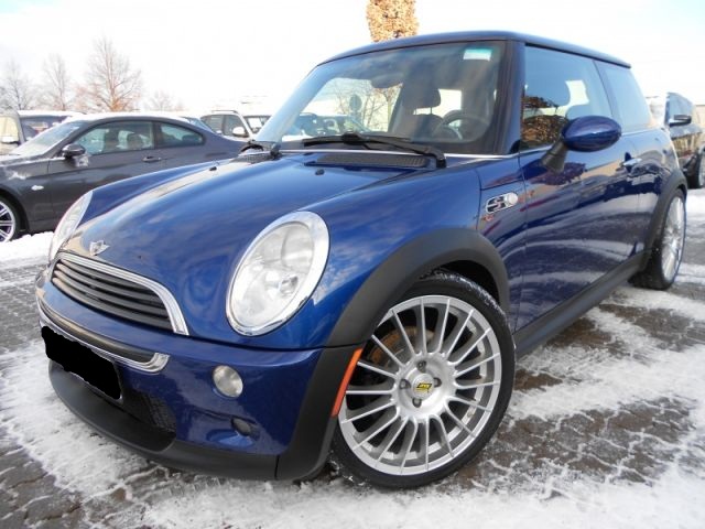

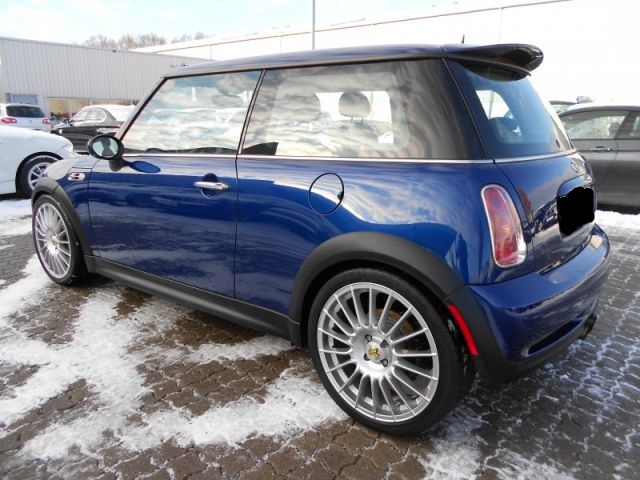

Auto ze zdjęć, albo było sprowadzane z USA, albo było bite z przodu i z tyłu, bo zderzaki są z wersji amerykańskiej (obrysówki). Jeśli to wersja amerykańska to licznik będzie w m/h itd.
Poza tym auto ma spojler dachowy od Cooper S - albo komuś się bardzo podobał, albo akurat taki mieli na szrocie :wink: Powiem szczerze, że nie wiem, jak się ma czarny grill do niebieskiego nadwozia i czy była taka opcja przy zakupie, czy po prostu ktoś wymieniał, bo był uszkodzony. Do tego dochodzą oznaczenie "S" przy bocznych kierunkowskazach - albo ktoś chciał sobie zrobić coś na wzór eSki, albo...
Przebieg jak na Miniaka, nie jest mały, więc radzę się poważnie zastanowić, bo niestety nie wygląda to najlepiej.

Powiem tak, ja niestety nie wiem więcej nic niż to co napisałem, auto stoi gdzieś w Niemczech u dealera BMW, zostawiono je w rozliczeniu za BMW 3.
Mam jeszcze takie fotki...
i jeszcze raz dzięki.

Moim skromnym zdaniem to auto było uszkodzone. Zwróć uwagę na wszystko co mówią moi poprzednicy tzn. zderzaki, spojler, grill, prędkościomierz (na ostatnim zdjęciu wydaję mi się, że jest w km/h czyli prawdopodobnie nie jest to wersja USA) do tego nie ma tylnej wycieraczki i listwa nad tablicą rejestracyjną jest dziwna... (najczęściej jest chromowana, pierwszy raz widzę w kolorze nadwozia). Sprawdź też nr VIN czy aby na pewno wyposażenie jest oryginalne. Pozdrawiam

i na tym skromnym ostatnim zdjęciu widać magiczną kontrolkę błędu AirBag :mrgreen:

Szkoda, że pewnie bubel bo podoba mi się, ale dlatego chciałem wcześniej podpytać żeby nie popełnić jakiegoś błędu napalając się. To co dowiedziałem się telefonicznie dzisiaj to, że zderzaki i wydech były wymieniane w 2009 roku i są wpisane do papierów, przy wydechu jest wpisane, że to JCW SPORTAUSPUFF.

lol, nawet wydech na srodku
moze to jest Ska tylko silnik i maske wymienili? :lol:

wydech na srodku i brak wlotu na masce ..... cos grubo kombinowane to auto ... moim zdaniem odpusc w kraju znajdziesz ciekawsze egzemplarze....
blekitny_WF
Re: NOWY UŻYTKOWNIK - WIELKA PROŚBA O POMOC I WYCENĘ
Post autor: blekitny_WF »
skrzynia ilu biegowa ???? jesli nie ma wlotu na masce to nie ma kompresora, skrzynia 5-cio biegowa. zwykly 1.6. jesli inaczej to skladak. sam sobie takiego zlozysz z kilku taniej

Zwykłe fotele, standardowe audio, manualna klima, kiera bez multifunkcji... nawet schowka nie ma!
a najbardziej zastanawiający jest brak tylnej wycieraczki? WTF?
Z takim cudem się jeszcze nie spotkałem.
Nawet jeśli założymy, że nie był bity tylko właściciel sobie pozmieniał lekko estetykę to i tak się nie opłaca.
