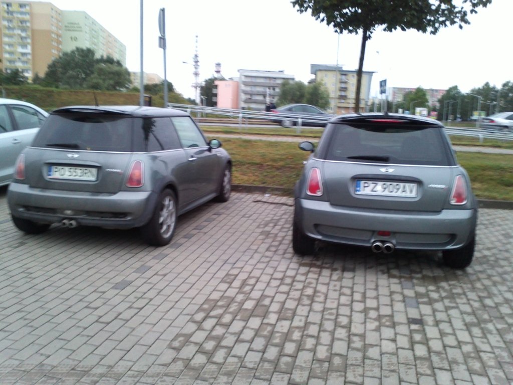

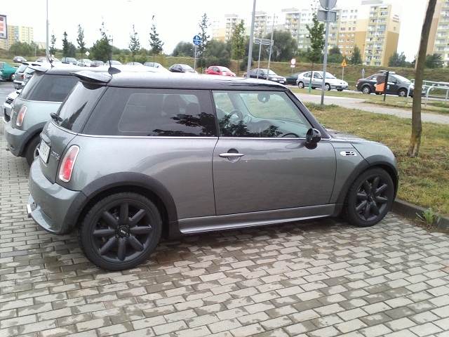

pakietu JCW nie było, pewnie chodzi Ci o Aero - na fotkach masz różnice (po prawej mój z Aero, po lewej zwykła S'ka) - inny zderzak przód/tył, inne progi, u mnie jeszcze inna końcówka wydechu.
