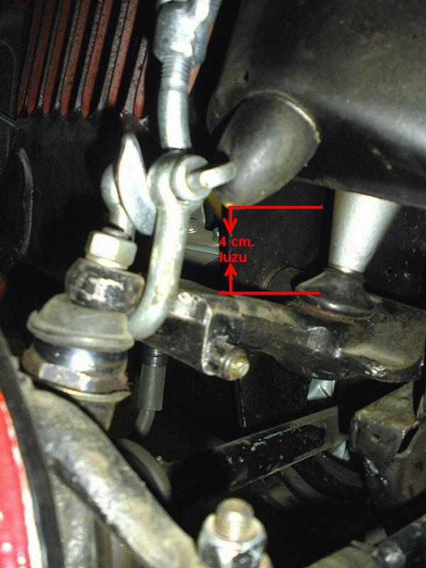

Witam-@
Po kapitalnym remoncie przedniego zawieszenia,auto stoi BARDZO wysoko.Odstęp pomiędzy krawędzią opony,a błotnika jest coś ok. 20cm.Expert od "Miniaków" oznajmił,ze to normalka;
rzekł: "pojeździsz kilka dni,a wszystko usiadzie na swoje miejsce",,,O.K.Po tym jego orzeczeniu postanowiłem spróbować sam "ścisnąć" wahacze za pomocą śruby (śrub) rzymskiej; jakie tego skutki-otóż owszem wahacz poszedł w górę,lecz tylko może z 5cm. i na tym koniec.
Na siłę kręciłem,aż śruba sie urwała a wahacz ani drgnął.Odbój gumowy przy ściągniętym wahaczu na maksa ma do swojego oparcia jeszcze ok. 5cm. więc wg. mnie powinien dobić do oporu,lecz u mnie jest to wprost nie możliwe fizycznie,chyba że sam wahacz się wygnie,albo połamie.Moja teoria jest taka,że przyczyną tego stanu jest,,,,albo grucha (gumowa),albo aluminiowy stożek współpracujący z gruchą.Czy te elementy mogą mieć różne wymiary,lub guma w gruszce straciła swą elastyczność-????Dodam,że układ jest zmontowany poprawnie inaczej nie da rady.
Proszę kolegów o sugestie w tej sprawie-Dziękuję.
Pozdrawiam-Dariusz N.

- Widok odboju-mały 2 4 cm. luzu.JPG (73.89 KiB) Przejrzano 1107 razy

Przyczyny mogą być co najmniej dwie :
1. Poduszki gumowe (gruszki) są za wysokie. Poduszki różnią się wysokością / grubością zaleznie od typu , rocznika a nawet miejsca mocowania ( przednie lub tylne zawieszenie). Np: w pewnym okresie produkcji stosowane tylne poduszki były wyższe i inaczej ukształtowane od przednich. W tych rocznikach zamiast kupować nowe poduszki na przód (wygniecione po dłuższym okresie eksploatacji) wystarczyło zamienic je na tył a tylne wstawic na przód. Tył zazwyczaj nie jest eksploatowany z pełnym obciążeniem.
2. Sworznie kuliste osadzone w miseczkach górnego wahacza. Sa dwa rodzaje (dwie długości) tych sworzni. Od modelu SPI w górę były dłuższe. To też powoduje podniesienie zawieszenia w minimalnym stopniu.
Jeżeli do starszego typu minika (przed SPI) założymy jednoczesnie zbyt grube poduszki i dłuższe sworznie to już jest gruba przesada.
Generalnie najlepszym wyjsciem z sytuacji jest zamontowanie regulatorów pomiędzy poduszką a sworzniem wahacza. Regulator eliminuje wszelkie problemy ze źle dobranymi poduszkami i sworzniami oraz innymi problemami z nierówną wysokościa zawieszenia z obu stron. W niektórych krajach podczas badania technicznego mierzona jest wysokość zawieszenia każdego z kół i tam miniak bez regulatorów ma małe szanse na pozytywny wynik badania.
Regulator jednak nie jest lekarstwem na zużytą / wypracowaną poduszkę, ani zużyte sworznie zwrotnicy i ich miseczki czy łożyskowania wahaczy górnych.
Prawidłowa ( standardowa) wysokość to odległość 32 +- 1 cm, ale jednakowo z obu stron pomiędzy środkiem piasty a dolną krawędzią nadkola błotnika. Zawieszenie można obniżyć do jazdy sportowej i tu już zależy to od indywidualnych preferencji. W/g mnie jednak nie więcej jak 4 cm.
Co do stwierdzenia, że zawieszenie w miniaku "się układa" to też jest prawda. Może być też tak, że przy gruntownej jego naprawie źle zostały zmontowane górne i dolne sworznie zwrotnicy. Są zbyt mocno skręcone ( luz nie został wydystansowany) i są unieruchomione w jednej pozycji. Zawieszenie jest wtedy sztywne i stoi w górnym punkcie.
Jazda takim samochodem jest niebezpieczna bo może skończyć się wyrwaniem lub samoczynnym odkręceniem sworznia zwrotnicy.

Powiedz przede wszystkim jakie gruchy zostały zamontowane?
Sworzeń kulisty jest niski, nie od spi bo widać na zdjęciu
amortyzator zdemontowałeś jak bawiłeś się śrubą rzymską?

zeby sie nie okazalo ze obsada gruszki nie jest zdeformowana i gruszka po prostu nie wchodzi na swoje miejsce
