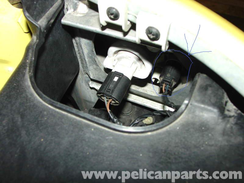

Mam problem z wyjęciem żarówki od kierunkowskazów przednich . Mógł by ktoś pomóc?

niech mi ktoś pomoże proszę ,bo nigdzie nie moge tego poszukac;/
Re: Wymiana Świateł w mini
Przekręć całą oprawką żarówki, są na niej dwie płaszczyzny do kręcenia

próbowałem przekręcic i nic. W którą stronę kręcić? Ogólnie to chodzi mi o ta żarówkę co zapala się razem z światłami mijania, ta po prawej stronie taka mała. Kabel bez problemu odłączę i żeby wyjąc ta zarówke to nie mam pojęcia jak to zrobić.

Witam serdecznie, chciałbym kontynuować temat i zapytać jak wymontować żarówkę (postojową) widoczną na powyższym zdjęciu. Żarówka ta znajduje po prawej stronie na zdjęciu. Nie mogę w żaden sposób jej wykręcić. Proszę o radę.

Chodzi mi o tę żarówkę po prawej stronie, jak ją wymienić?

Może Ty Vicek777 możesz mi odpowiedzieć jak zdemontować tą żarówkę?

Przekręć w lewo i wyciągnij.

Rozumiem, że mowa o postojówce. Uwierz tym, którzy radzą, byś po odpięciu wtyczki kręcił w lewo. Wczoraj malowałem zderzak, zdemontowałem lampy i sprawdziłem - tak właśnie wymienia się żarówki - zdejmij wtyczkę, lekko wciśnij (lekko!) i kręć w lewo- jakieś ćwierć obrotu i jest Twoja.
