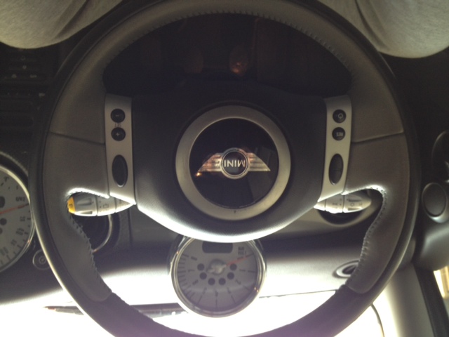

- Głośniej i ciszej po lewej poprzednia następna piosenka. Czy jeszcze do czegoś możn je używać?
- zdjęcie 3.JPG (84.15 KiB) Przejrzano 2414 razy
- guziczki na kierownicy? te po lewej to tempomat?

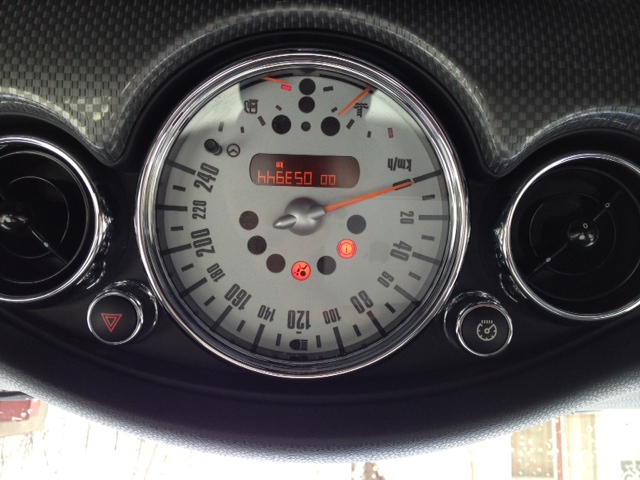

- od czego jest guzik do góry po lewej stronie licznika?
- zdjęcie 1.JPG (121.28 KiB) Przejrzano 2414 razy

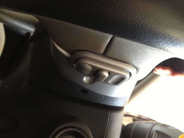

czy do tego radia da się podłączyć kabel jack 3,5mm bez specjalnego boxa ( który kosztuje 400zl) i czy widziliście może go na allegro
- czy do tego radia da się podłączyć kabel jack 3,5mm bez specjalnego boxa ( który kosztuje 400zl) i czy widziliście może go na allegro :)
- zdjęcie 4.JPG (105.8 KiB) Przejrzano 2415 razy

1. zmiana jasnosci podswietlenia zegarow

- lewy guzior nic nie robi jest chyba swego rodzaju "guzikiem do wykorzystania" np pod jakiś immobilizer czy coś, a powstał w wyniku symetrii

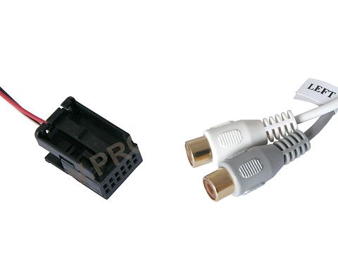

Super gdyby dało się podłączyc iphone i sterować nim z kierownicy ale cena 400-600 zł to zdecydowanie za dużo...
A czymś takim da się podłączać mp3, szukając jakiś czas temu po forach maniaków elektroniki i bmw znalazłem coś takiego ( to idzie podobno zrobić nie mając wielkiego pojęcia o elektronice):

To instrukcja jest.
W ASO możesz kupić sobie sam kabel AUX (jack 3,5mm), który podłączasz od tyłu do radia. Sprawa prosta i dość tania, nic więcej nie jest potrzebne.

Re: Radio, telefon?
Witam,
polecam sposób, o którym mówi pididi. Więcej w tym temacie i/lub tutaj. Lepiej kupić sobie taki kabelek PC audio w jakimś sklepie elektronicznym lub komputerowym. Ja za taki kabelek z gotowym wyjściem na Jack'a 3,5 zapłaciłem 8 zł
Zajrzyj też tutaj - sprawa alternatywna dla tego boxa za 400 czy 600 zł. Więcej w tym temacie.

Pipidi a w przedliftowym radiu też jest z tyłu gniazdo AUX?pididi pisze:To instrukcja jest.
Ja kupiłem zestaw za 400zł z http://www.audiomaniak.eu/adaptery.html ale trochę dziadowy jest.
Kupiłem bo chciałem podpięcie ipod/iphone ale jeśli tylko jack jest potrzebny to fajnie że można się z tyłu podpiąć.
Pytanie tylko czy da rade wtedy zmieniać utwory kierownicą?

Jest wyjście AUXBabak pisze:Pipidi a w przedliftowym radiu też jest z tyłu gniazdo AUX?
Nie da rady. Można zmieniać tylko telefonem lub mp3. Jest jeszcze trzecia opcja transmiter FM, ew. transmiter FM w telefonie - bardzo dobra rzecz, polecam sam często korzystam z tego rozwiązania (Nokia N8). Może jest jakaś aplikacja typu transmiter FM na iPhone.Babak pisze:Pytanie tylko czy da rade wtedy zmieniać utwory kierownicą?
