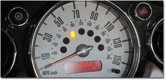

t_scarf
Posty: 202
Lokalizacja: Mysłowice
Re: Kilka pytań odnośnie One
Post autor: t_scarf »
Olo pisze:I jak ci sie zaswieci juz kontrola hamulca recznego czyli klockow...
Nie wiem jak jest w R56, ale w Miniakach pierwszej generacji jest osobna kontrolka, o taka:
