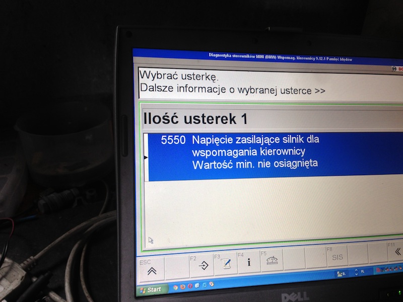

Stałem się szczęśliwym jak narazie posiadaczem Mini One 1.6 z 2003 roku.kupilem go osobiście w DE.standartowo nie ma wspomagania.na diagnostyce pokazało mi błąd który jest na foto w załączniku.Czy jest cień nadziei ze nie będę musiał kupować pompy?

Oto załącznik,

Te pompy w minialach są awaryjne i wcześniej czy pózniej ja wymienisz, tak mi się wydaje..

Suprnowa pisze:Witam
Witamy :smile:
Może pompa nie dostaje odpowiedniego napięcia z alternatora? Nie podpytałeś na diagnostyce? Czy sam robiłeś odczyt? Tak jak mówi michu86 były i są problemy z pompami wspomagania w MINI. Może lepiej oddać do regeneracji - niektórzy sobie chwalą.

Robiłem to u znajomego mechanika.Adoptowal jeszcze raz pompę i nic to nie dało.Druga używana pompą leży juz w garażu,więc wymienię na druga i zobaczymy czy bedzie juz działało.
