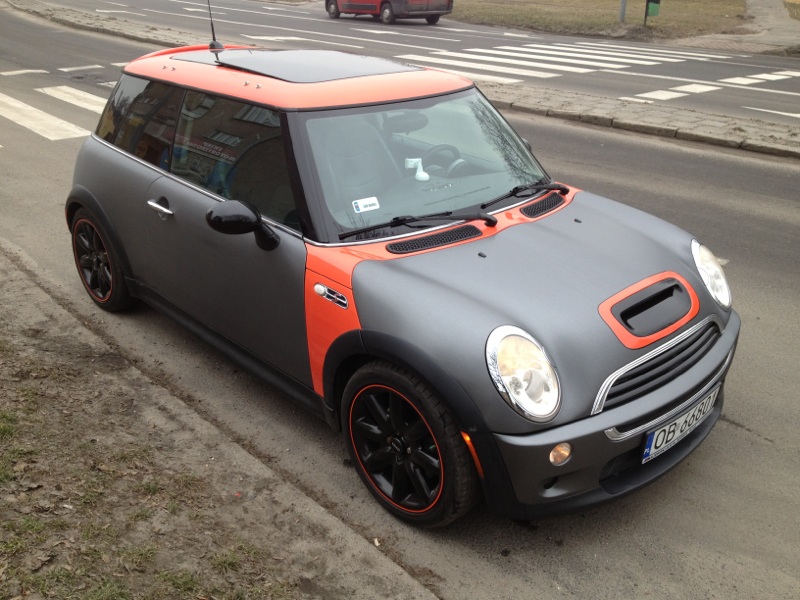

BTW: co to za folie i kolor szary mat? Bardzo ładny miniacz
Re: domykanie szyb w kluczyku
dzięki za info. Z Kluczykiem jeszcze powalczę. Musi się to jakoś dać zrobić, to tylko sterownik, tak mi się przynajmniej zdaję.
co do folii, to dzieło https://www.facebook.com/ArtGrafCars?fref=ts
folia szary mat szczotkowany + wstawki pomarańczowe. Oryginalny "Green Racing Team" już mi się znudził
