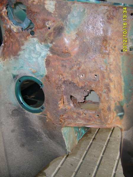

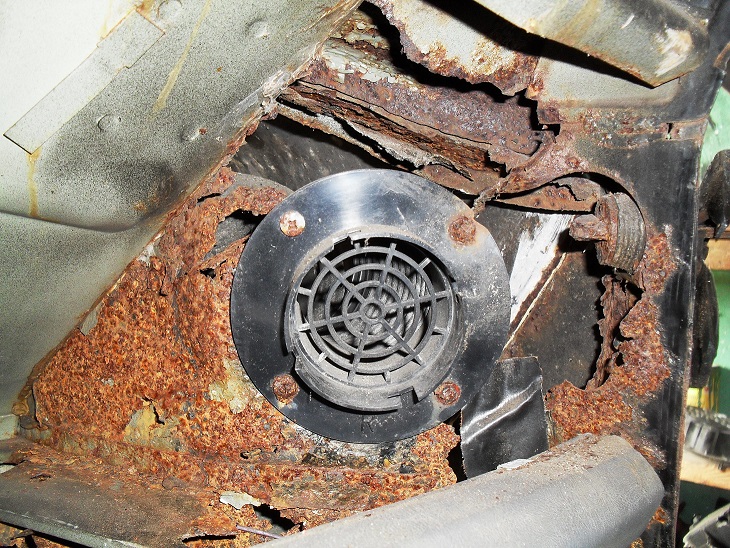

Witam, zakupiłem niedawno Mini z 1988 roku ma strasznie przerdzewiałe okolice nawiewów, mam pytanie czy są dostępne do tego jakieś reperaturki, czy trzeba samemu coś wymyślić.
Z góry dziękuję za podpowiedzi a jutro postaram się umieścić zdjęcia tych miejsc.

Reperaturki kupisz bez problemu. Ale jak masz w tych miejscach skorodowane nadwozie to inne blachy będą również wymagały interwencji. Daj zdjęcia to się zobaczy.

Dużo tej rdzy jest z prawej jak i z lewej strony, Podłoga jest częściowo wyspawana, muszę nanieść kilka poprawek, progi także do poprawek poprzedni właściciel trochę to spartolił ;/
Ogólnie mam nadzieję że uda mi się to zrobić mam blacharnię i lakiernie wiec powinno być ok.
Chce zdjęcie wstawić ale nie chce mi go wrzucić czy jest jakiś limit rozmiaru zdjęć??

Nawiew prawy
nawiew prawy
nawiew prawy

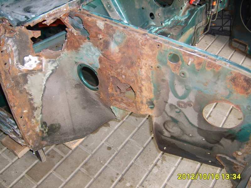

Nawiew lewy
lewy
lewy

Krzysztof pisze:...Podłoga jest częściowo wyspawana, muszę nanieść kilka poprawek, progi także do poprawek poprzedni właściciel trochę to spartolił ;/

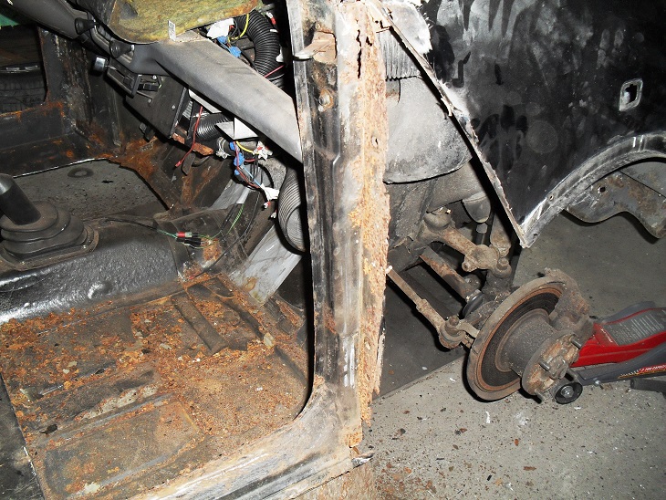

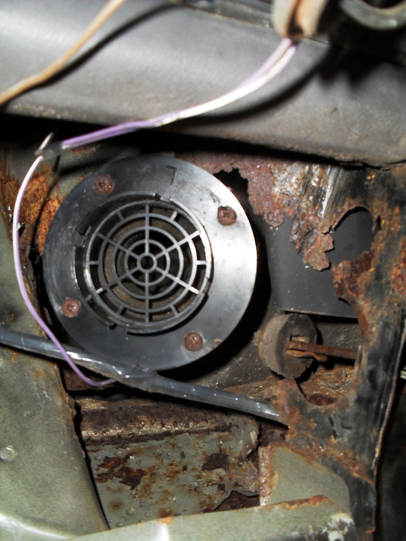

Optymistyczne podejście. Z tego co widać, jest prawdopodobne, że tak wyglada 80% blach których nie widać na zewnątrz. I nie poprawki są potrzebne ale totalna odbudowa od podstaw po rozebraniu całego auta. Jak tylko poprawisz ...następny właściciel tego samochodu powtórzy "poprzedni właściciel trochę to spartolił " :smile:
Na serio, to co jest faktycznie do roboty zobaczysz dopiero po zdemontowaniu całego wyposazenia wnętrza, siedzeń, dywaników, nakładki górnej deski. Pod spodem po zdemontowaniu tylnego wózka. W bagażniku po wyjęciu zbiornika. Zajrzyj tez pod błotniki przednie w narożach podszybia i odkręć górne mocowania zmortyzatorów z przodu.

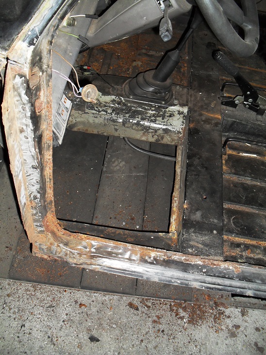

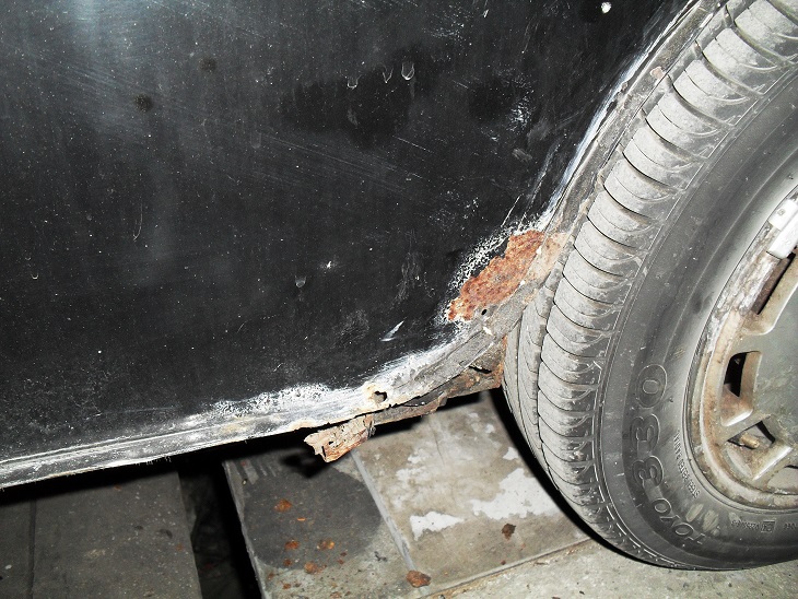

Wnętrze mam już całe rozebrane, został mi jeszcze wózek tylni i wyjęcie zbiornika , z tego co widzę to w bagażniku jest oki, pas tylni wykazuje oznaki korozji, przy mocowaniach wózka są dziury.

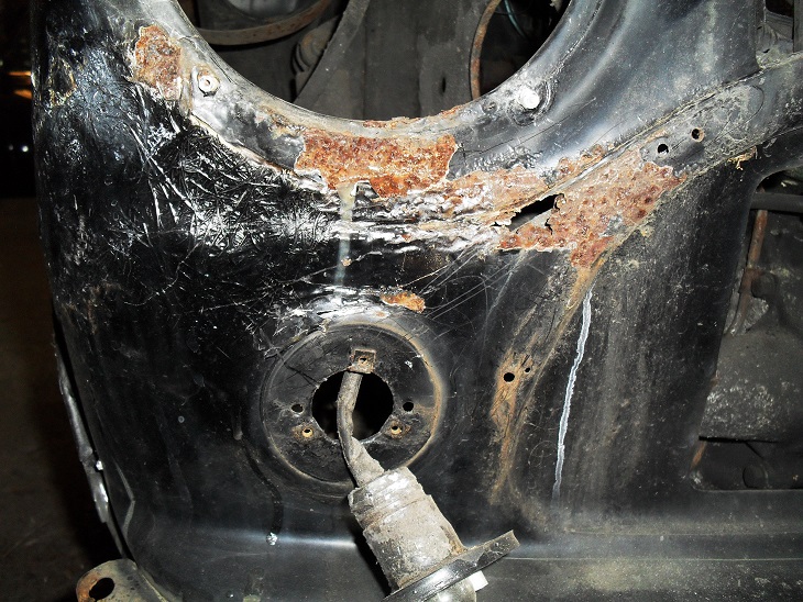

A co do przodu to podłoga z przodu do remontu ( , pod deską tak jak na zdjęciach, oraz mocowania drzwi do wymiany.także progi były zakupione przez poprzednika lecz kiepsko zamontowane muszę to odbudować. No i pod przednimi lampami także korozja.
Mam pytanie jakie blachy muszę tam kupić do tych nawiewów, jakiś schemat lub link bym prosił.
na dzień dzisiejszy muszę kupić trójkąty, nakładki progów,i mocowania drzwi oraz reperaturki podszybia lub całe podszybie, przegroda silnika z tego co wygląda jest oki
z góry dziękuję za podpowiedzi wieczorem dołożę kilka zdjęć.

prawa strona

przód
Krzysztof
Posty: 17
Rejestracja: 04 maja 2013, 20:15
Lokalizacja: Wągrowiec
Re: Przerdzewiałe okolice nawiewów
Post autor: Krzysztof »

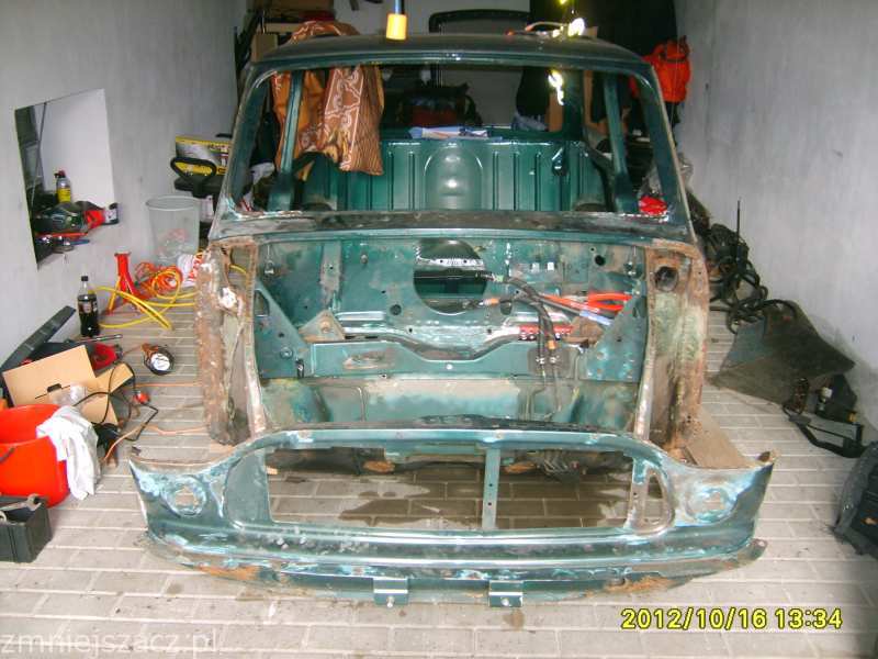

tył

Nie wiem Panowie co o tym sądzicie bo sam nie wiem czy naprawiać czy szukać budy na zamianke.
Czy ta do czegoś się jeszcze nadaje, bo ja trochę jestem zdołowany i zły na siebie bo chyba wtopiłem facepalm

Nie poddawaj się! U mnie było podobnie a po piaskowaniu nawet gorzej. Zaczynając renowację nie miałem pojęcia o blacharce. Całość zrobiłem sam. Teraz buda jest u lakiernika.
Zobacz jak to wyglądało u mnie.
