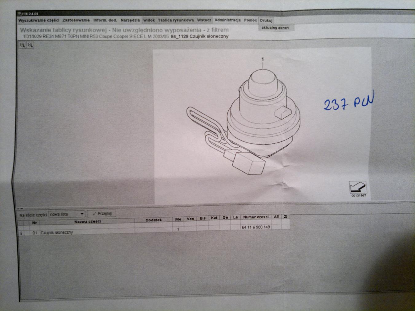

Witajcie. Prosze o pomoc w odnalezieniu
1/ schematu elektrycznego/rysunku ktory umozliwiłby znalezienie
2/ informacji, gdzie szukać, jak wymienić, jak znaleźć dostęp
Czujnik nazywa się słoneczny, wg. Pana z serwisu BMW, jego kod to: 64 11 6 980 149
autko to cooper s z 2003 r 170KM
rysunek w załączniku przedstawia ww. część.
Elektryk(nie z BMW) okreslił to chyba jako: czujnik temperatury wymiennika ciepła w klimatyzacji, wspomniany Pan napomknął, że odpowiada on za przekazanie informacji do komputera, że na dworze jest ciepło i ma włączyć klimatyzację... a u mnie jest on ponoć walnięty i nie chce klimy załączyć..
Ktoś, coś, jakoś może pomóc..? Z góry dzięki:)

Re: Proszę o pomoc - czujnik słoneczny - schemat - gdzie szukać
załącznik
- 2013-07-30-189.jpg (135.48 KiB) Przejrzano 1051 razy
podszybie
i jest to czujnik NASLONECZNIENIA
a jak sie dostać do tego podszybia..? od strony komory, czy kabiny, od dołu, czy góry..?
Ostatnio zmieniony 30 lip 2013, 22:44 przez flapjck1, łącznie zmieniany 1 raz.
Dzięki:) a da się to łatwo wyciagnać, czy trzeba deskę demontowac..? jesli tak, to jak.?
tego to ci nei powiem
ale wydaje mi się ze po prostu do góry trzeba podwazyc
idę sprawdzić, bo nie wytrzymam chyba.. elektryk powiedział,ze chce 6 pak za wymiane..
no i oczywiście, że udało się to wyciagnać w 2 min, pewnie dałoby się i w 30 sek, ale bałem się uszkodzić złącze więc się czaiłem jak czajnik.. Dzieki wielkie flapjck1, pozostaje mi mieć nadzieję, że wymiana przywroci klimę.. zdam raport po wymianie:)
