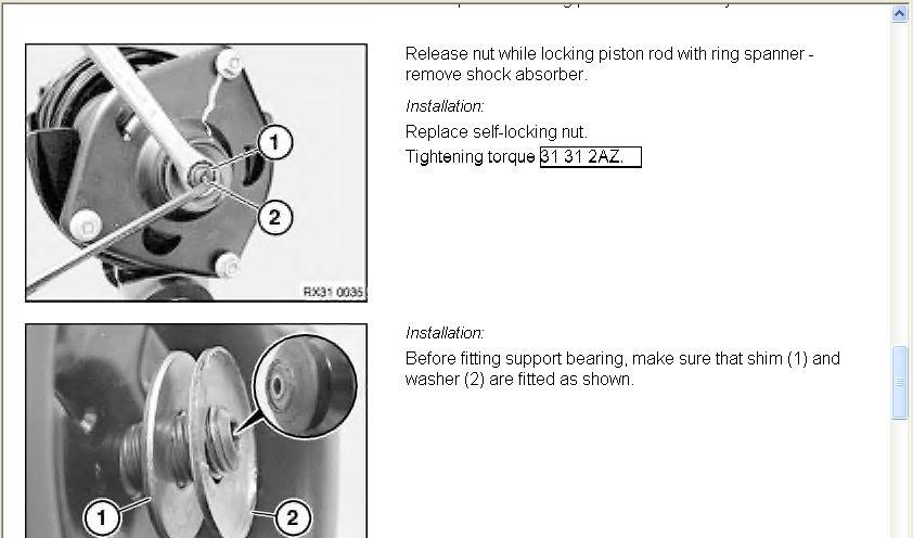

Dzięki kolego zaraz prześle VIN. Natomias ciągle nurtuje mnie dlaczego ta część jest już niedostępna lub tak ciężko ją dostać? Nie tylko w Polsce, przeszukałem ebay niemiecki, angielski strony norweskie i tam tylko albo oryginał BMW w okolicach 400 zł albo zamienniki od 03/2002. Dodatkowo w TISie w instrukcji naprawy pokazany jest demontaż starego typu ale już instrukcja montażu jak dla nowego typu. Czy ktoś ma możliwość rozwiania moich wątpliwości w 100% i potwierdzeniu lub zaprzeczeniu że 'nowe' mocowanie również pasuje do modeli z przed 03-2002.

Nowy typ będzie pasował jak zmienisz amortyzator, podkładki, gniazda sprężyny, wszelkie gumy itp w kolumnie. Niestety.
