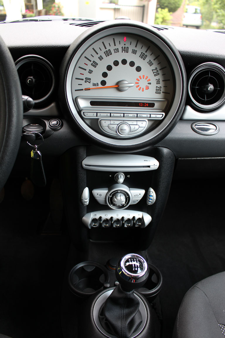

Proszę bądź tak uprzejmy i opisz proces dostania się do włącznika świateł awaryjnych w sposób bardziej szczegółowy - czytaj ... bardziej łopatologicznie. Jak coś wykonuje się już przynajmniej drugi raz, to wydaje się to proste, a jak czynisz to pierwszym razem to nie wiesz co i jak dokładnie "podważyć" aby nic nie połamać i aby nic nie popękało.
Dołączyłem również zdjęcie konsoli centralnej Mini.
Jeszcze raz dziękuję i proszę o wyrozumiałość - bardzo zależy mi na tym aby nic nie zniszczyć.
Pozdrawiam,
Artur
Pozdrawiam,
Artur
- Konsola centralna mojego Mini One.
- Mini_One_small.jpg (141.58 KiB) Przejrzano 1164 razy

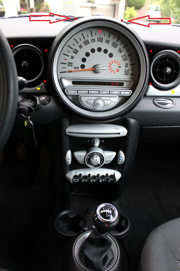

awaryjne
Na czerwono masz oznaczone śruby gdzie sa , a zoltym plastikami ktore musisz podważyć zeby je odkręcić.
Jak będziesz chciał wyciągnąć ten srebrny plastik/panel nad kierownica to musisz ja opuścić na maxa w dol .
Specjalnie nie musisz sie bac ze cos połamiesz bo jak dobrze podważysz te panele to trzymają sie one na 3 kolkach i raczej nic się nie urwie.
- mini_one_small_472.jpg (106.62 KiB) Przejrzano 1132 razy

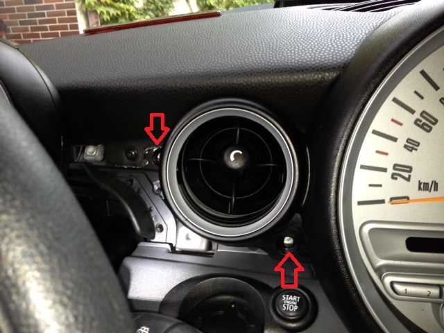

Dopiero dzisiaj miałem czas, aby bazując na Twoich wskazówkach próbować się dostać do włącznika świateł awaryjnych - niestety, finalnie mi się nie udało.
Miałeś rację co do srebrnej plastikowej osłony z LEWEJ strony (pierwsze z załączonych zdjęć) - siedzi na 2 kołkach i wystarczy przy opuszczonej maksymalnie w dół kierownicy trochę nią poruszać i delikatnie podważyć czymś plastikowym aby zeszła z kołków. Śruby mocujące plastik środkowego zegara i włącznika świateł są 2, a nie 3 - na zdjęciu zaznaczyłem to czerwonymi strzałkami.

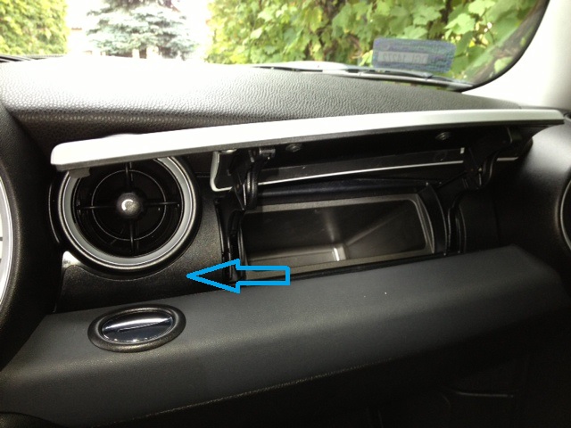

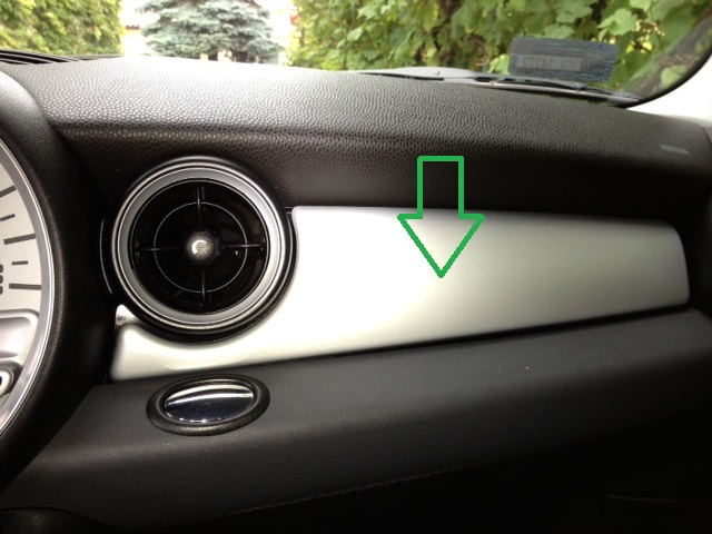

W mojej wersji (Mini One R56 2009) po prawej stronie ten srebrny plastik to nie wciśnięty na kołki element dekoracyjny lecz zamknięcie schowka - wystarczy go nacisnąć aby otworzył się do góry (zaznaczyłem to zieloną strzałką) - prezentują to 2 kolejne załączone zdjęcia. Po podniesieniu się zamknięcia schowka przy okrągłym nawiewie ukazuje się nam czarny plastik (zaznaczony niebieską strzałką) - wystarczy do bardzo lekko podważyć aby dostać się znów do 2, a nie 3 wkrętów - zaznaczyłem to czerwonymi strzałkami na kolejnym zdjęciu.

- Mini_One_R56_2009_Kokpit_lewa_str_F01.jpeg (108.86 KiB) Przejrzano 947 razy

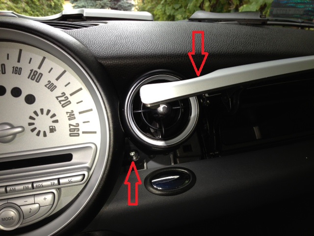

... wystarczy do bardzo lekko podważyć aby dostać się znów do 2, a nie 3 wkrętów (PRAWA strona) - zaznaczyłem to czerwonymi strzałkami na kolejnym zdjęciu.
I w tym miejscu niestety kończy się mój "sukces". Górna część trzyma bardzo mocno i boję się dalej cokolwiek podważać aby nic nie uszkodzić - stosowana przeze mnie siła jest już zbyt duża. Nie mogę również znaleźć tych dwóch wkrętów, o których pisałeś i które zaznaczyłeś czerwonymi kwadracikami - ja zaznaczyłem je czerwonymi strzałkami. Chodzi oczywiście o górną część plastiku w bezpośrednim sąsiedztwie włącznika świateł awaryjnych i centralnej kratki nawiewu.
Będę wdzięczny za kolejne wskazówki!
