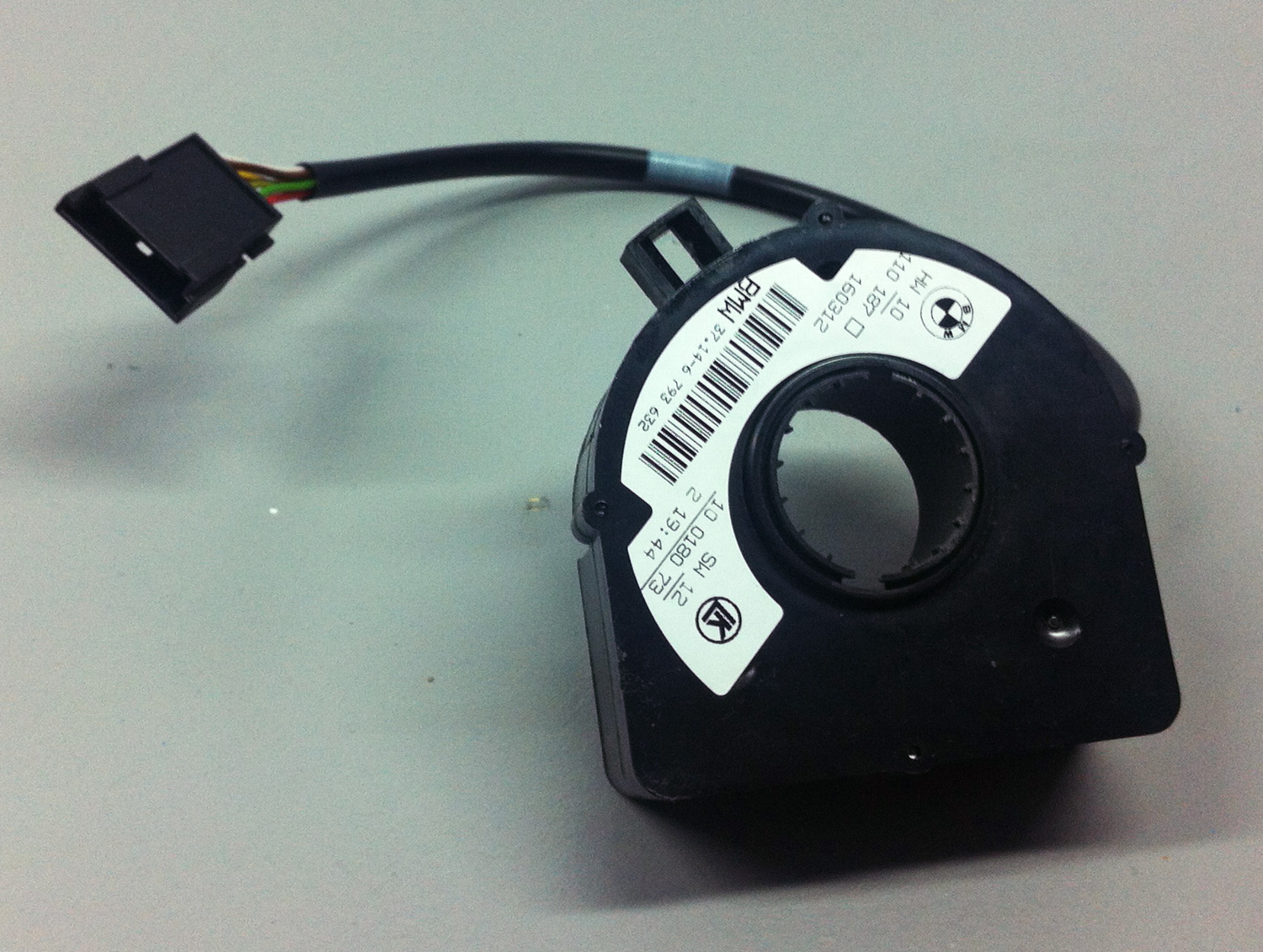

załączam zdjęcie na którym są wszystkie numery.
Czujnik jest nowy, nie używany. Zamówiłem, kupiłem a okazało się że co innego było przyczyną usterki.
Zwrócić już nie mogłem.
Moja cena 400zł
Cena ASO 600zł
