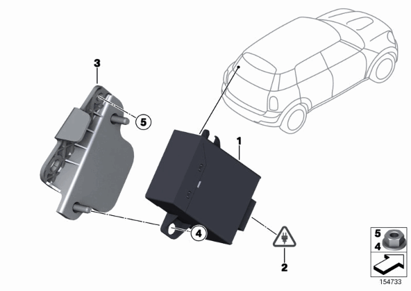

Powoli zaczynam dokładniej rozpracowywać temat. Do składania lusterek w R60 potrzebny jest dodatkowy moduł (patrz załączona fotka).
Na wstępie pytania:
- gniazdo (to od strony drzwi) ma tylko 5 PIN, a lusterko ma 7 PIN. Czy przerabiałeś gniazdo?
- skąd pociągnąłeś zasilanie? dodawałeś dodatkowy bezpiecznik?
Nie wiem, jak w R53, ale w R60 jest to wszystko chyba połączone też z komputerem pokładowym.
Schemat logiczny widziałbym tak:
Sterownik<====
| | | =============>Lusterko lewe / prawe
| | -------[bezpiecznik]----------->Zasilanie +12V/GND
| ---------------->przełącznik w drzwiach kierowcy
--------------->sterowanie z komputera
Sterownik dostawałby sygnał albo z przełącznika w drzwiach, albo z komputera o wysterowaniu zamykania/otwierania lusterek. W sterowniku jest czujnik przeciażeniowy (jak lusterko dojdzie do oporu, silnik zaczyna pobierać dużo prądu i wtedy sterownik uważa, że lusterko jest w położeniu granicznym i odłącza prąd).
BTW, na forum NAM spotkałęm opisy problemów, że lusterka nie rozkłądają/składają się w całości - zatrzymują się. Mogło to by być spowodowane właśnie dużymi oporami przy otwieraniu/zamykaniu, przez co silnik zaczyna wcześniej pobierać większy prąd, a sterownik go odłącza. W takim przypadku przesmarowałbym w lusterku mechanizm składania.

w R53 też występuję dodatkowy moduł, ale zrezygnowałem z jego zakupu ze względu na cenę + wychodząc z założenia, że zrobię to na zasadzie ON/OFF + zabezpieczenie bezpiecznikiem.
12V wziąłem gdzieś z bezpieczników (nie pamiętam), zabezpieczenie zrobiłem, ale zbyt mocne i poległy silniczki
Przeciskałem dodatkowe kable przez wiązki idące w drzwi, spora rzeźba...
Re: Zmiana lusterek na podgrzewane i składane el.
W moim R56 grzanie lusterek podłączyłem pod grzanie tylnej szyby, kabel biegnie w progu po stronie pasażera.
co do składania to faktycznie mega rzeźba.
trzeba zmienić pokrętło sterowania lusterkami i dodać moduł. można też podłączyć się pod sygnały z centralnego zamka i dodać sterowniki do każdego z lusterek żeby sygnały zamkniecia centralnego zamykały lustra i odwrotnie.
