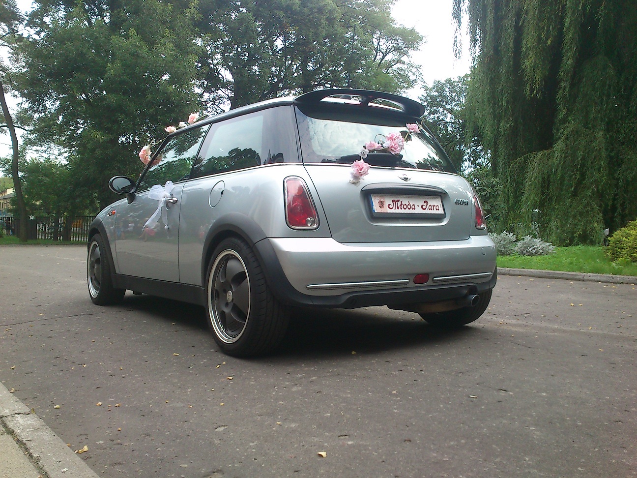

sory za głupie zdjęcia, poza tym nieaktualne, ale chodzi tylko o felgi.
Dotz 7" et 38 205/45/17 . Można powiedzieć że koło jest prawie idealnie równo z obrysem(troszkę brakuje)

O super, dzięki! To już prawie tak jak mówiłem. Jeśli prawie na równo z obrysem to nie ociera o błotnik na dołkach, czy przy obciążeniu?

nigdy mi się coś takiego nie przytrafiło. Śmiało wrzucaj te et35 :wink: chyba że zabierasz czasem teściową to może być problem :mrgreen:

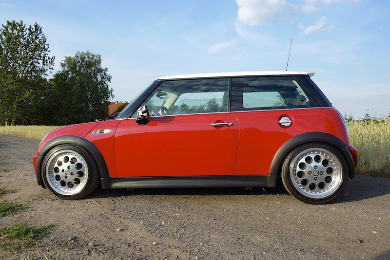

Na 17/7.5 ET37 i solidnym obniżeniu opony przeżarły się przez plastikowe nadkola - kupiłem nowe w ASO jak sprzedawalem. Ale przy 3-4cm powinno być wszystko okej.

A ta solidna gleba to w Twoim przypadku ile?

Nie mam większości fotek po stracie dysku, nie wszystko backupowałem :neutral:
Niewiele więcej, ale wystarczyło. Coś takiego:
