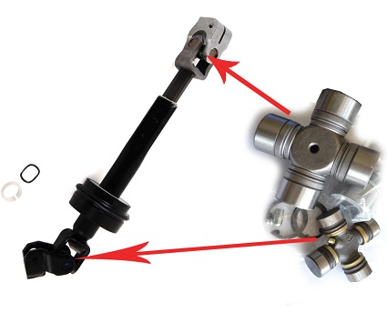

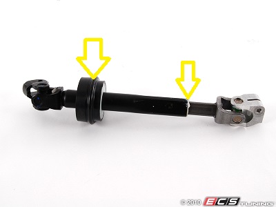

Miałem dokładnie taki sam objaw, tyle że przy skręcie w prawo: wyczuwalny na kierownicy lekki przeskok w jednym, konkretnym położeniu kierownicy (wychylenie ok. 45 stopni).
Na forum polecano abym sprawdził krzyżaki (czerwone strzałki), których wymiana nie jest droga. Problem polega na tym, że oficjalnie BMW uznaje tę część jako jeden, spójny element zestawu naprawczego. Mój mechanik sprawdził te krzyżaki i stwierdził po pierwsze, że nie ma na nich żadnych luzów i nie noszą oznak zużycia a po drugie, że i tak za żadne pieniądze mi ich nie wymieni, bo to jest jeden element i on odpowiedzialności nie będzie brał za takie, jak to określił - "półśrodki"...
Na szczęście (o ile można tak powiedzieć) dodał również, że znalazł wyraźne luzy w tym elemencie kolumny, ale w innych miejscach (żółte strzałki). Zamówiłem część, Pan Krystian ją wymienił i problemu już nie ma
Możesz pójść tą samą drogą, albo zaryzykować wymianę samych krzyżaków (znacznie mniejszy koszt, ok.100zł jeśli dobrze pamiętam), jeśli znajdziesz kogoś w okolicy, kto podejmie się wymiany. Cały element naprawczy kolumny to koszt ok 550zł + 150-200 zł robocizny - nr OEM 32306763722 (choć nie wiem, czy dla Coopera jest taki sam i nie chce mi się już sprawdzać

@fudzin, tak, cały zestaw naprawczy kolumny ok. 550zł
Kunar wrzucił link właśnie do tych krzyżaków, które są elementem całego zestawu. U mnie akurat nie one były problemem i postanowiłem wymienić całość.
