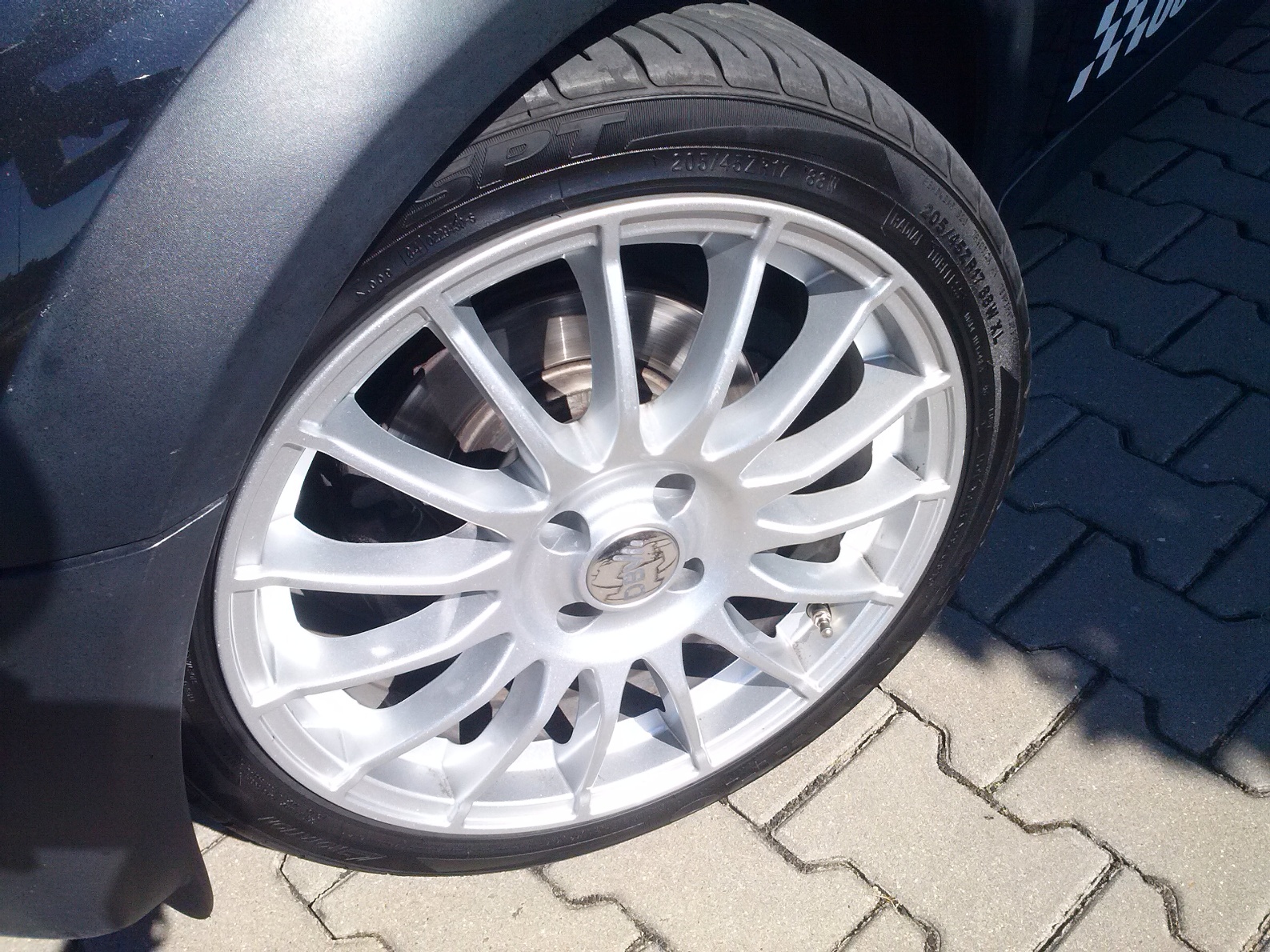

takie felgi, tylko w białym by lepiej wyglądały... może pobawię się folią vinylową..

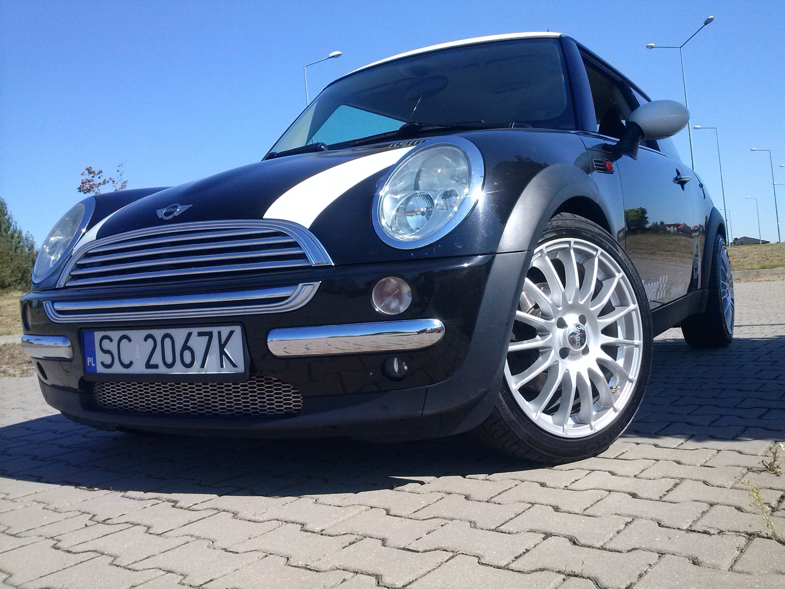

adrianoscyganos pisze:Malowanie felg to koszt ok 400zł za komplet. Na pewno nie wato się pchać w plastidipa na koła :) szkoda pieniędzy :) Widze, że nie tylko ja będę malował dużo rzeczy w miniasie :twisted: Pochwal się jakie masz koła, bo szukam inspiracji na wiosnę i ciężkoo, ciężkoo, chyba kupie coś z japan racing i będzie ok :mrgreen:
co do japan racing to póki co jestem zadowolony, kupiłem używane po jednym sezonie przez kogoś innego i są proste nie bija, w tej cenie są naprawdę ok.
Mam model JR-9 możesz zobaczyć w mojej galerii.

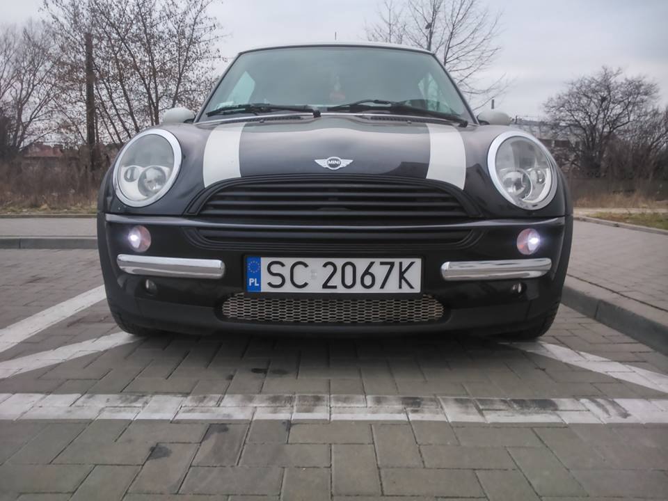

grill został potraktowany czarnym plasti lakiem, wygląda całkiem całkiem, niestety ostatnia warstwa trochę zepsuta, ale jakoś w oczy się nie rzuca ;d na resztę chromów niestety brakło farby :/

grill został potraktowany czarnym plasti lakiem, wygląda całkiem całkiem, niestety ostatnia warstwa trochę zepsuta, ale jakoś w oczy się nie rzuca ;d na resztę chromów niestety brakło farby :/ zobaczymy ile wytrzyma, na moje oko mogła by być trochę grubsza warstwa, ale jak coś to wyjdzie z czasem

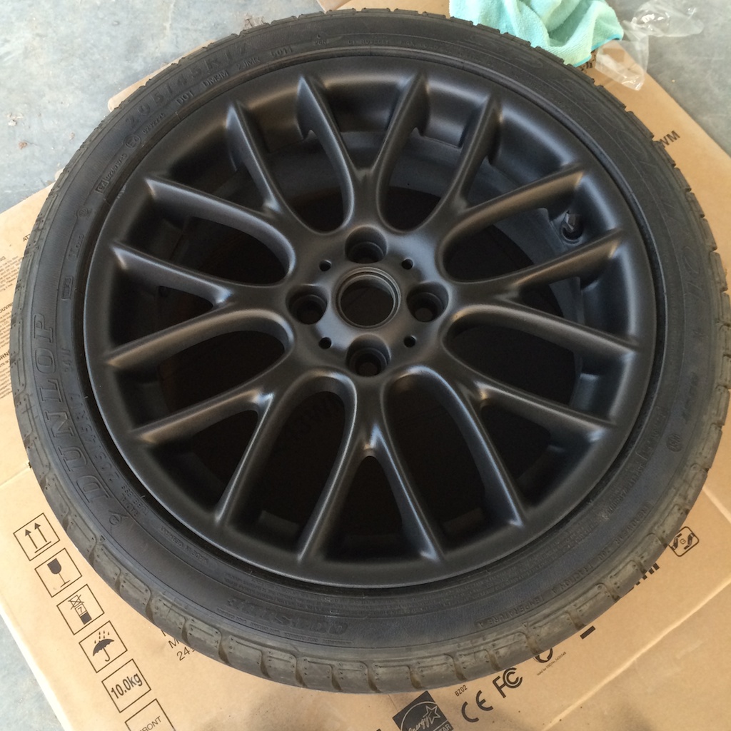

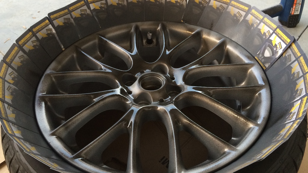

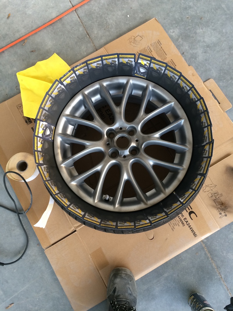

Witam! Od dawna jestem "cichym" bywalcem tego forum i skoro mowa o plasti dip'ie to chcialbym sie podzielic fotkami z procesu malowania felg. Efekt jest calikiem niezly, jak na osobe ktora nigdy nie bawila sie w malowaniem. Pozostaly male niedociagniecia na wglebieniach ale postaram sie to szybko poprawic. Kupilem zestaw 4xpucha i... no nie wystarczylo:/ Jutro dojda kolejne 4 puszki i w weekend ogarne temat i najprawdopodobniej przemaluje wlot powietrza na masce.

Bardzo ładnie wyglądają, wgle ładne felgi :D ale w czarnym lepiej wyglądają. Mówią, ze na felgi 3-4 puszki, ale to jak felgi maja w miare mało powierzchni i prosty kształt. Tutaj jak widać, felgi maja dużo ramion, podobnie jak u mnie, i szczerze mówiąc, wątpiłem w to że komplet można 4 puchami pomalować. Jak widać słusznie :mrgreen: Mi na grill poszła jedna puszka i to tak na styk bym powiedział. Gdyby nie to, że cos się z dyszą porobiło i pod koniec zaczęło pluć farbą to ogólnie poza jednym miejscem wyszło ok, tak że jak by się ktoś zastanawiał czy da radę pomalować mówię stanowcze i zdecydowane TAK :D bułka z masłem, ale chciał bym jeszcze kiedyś spróbować pistoletem coś pomalować i porównać z puszka :)

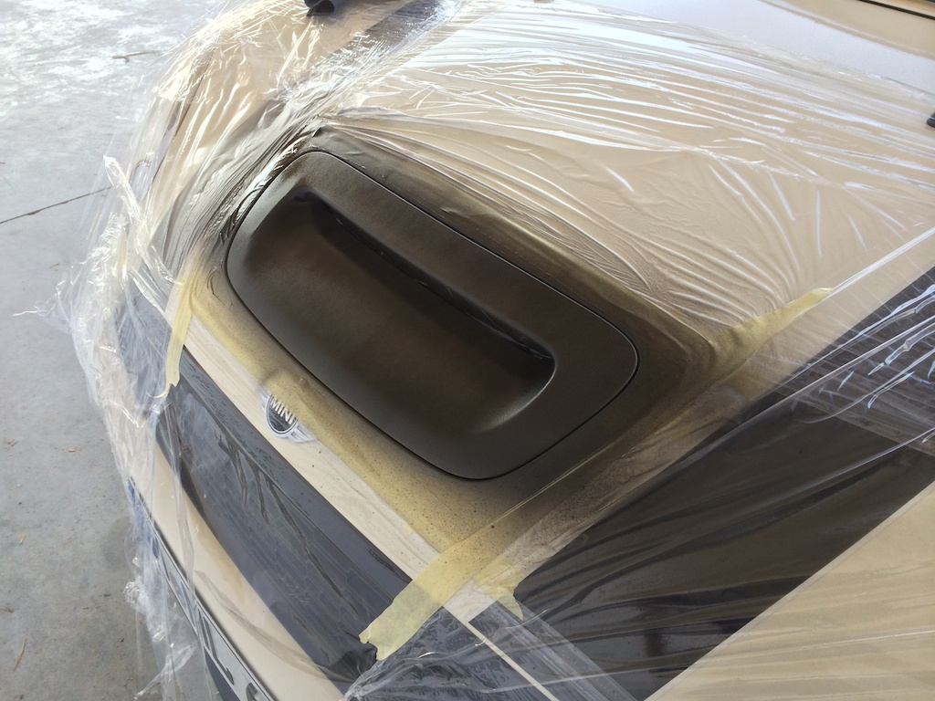

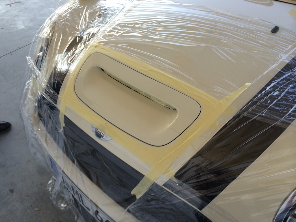

Weekend sie zaczal, wiec sie dlugo nie zastanawialem i chwycilem za puszke plasti dip aby sie pobawic :) 2 dodatkowe puszki pokryly niedociaglosci na felgach oraz ... zakryly chromowane lusterka i standardowy wlot powietrza. Zabawa jest niesamowita a i efekt tez zaskakujaco mily dla oka ;) Polecam kazdemu, kto chce sie pobawic kolorami za male pieniadze!
Przygotowanie do pracy...
2 warstwy za nami...
Okolo 7-8 warstw...
Okolo 7-8 warstw...
