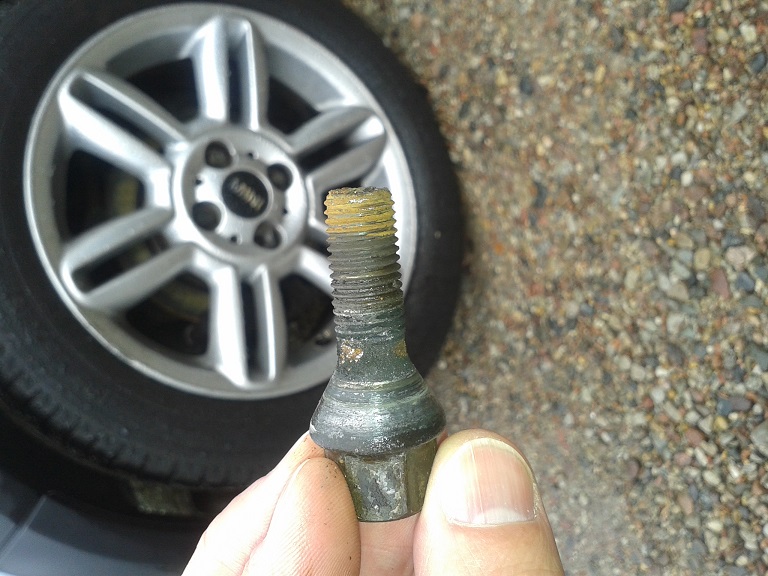

Założyłem nowo kupione koła i pan z wulkanizacji powiedział mi że śruby które mam na samochodzie płycej zakręcają felgę niż poprzednie stalowe. Faktycznie jest tak że są różne długości tych śrub? Troche mi sie nie chce wierzyć, może to przez to że koła zdaje się są od polifta lub wogole od następnego modelu? W każdym razie wyglądają tak oto:
Koła
Trochę żem się wystraszył że mi koła odpadną czy coś
Mój model to R50.

Stalowe felgi są cieńsze od aluminiowych przez co stare śruby są teraz za krótkie do felg alu. Kup dłuższe :)

W przypadku śrub do felg z tego co mi się wydaje to różnica nie jest na samej długości szpilki, a raczej chodzi o ”grzybka“ osadzenie na feldze. Nie pamiętam na czym konkretnie jest różnica ale u ojca na Saab-ie szpilki na felgę i stołówkę są inne właśnie te grzybki, a nie długości.

OK dopytałem ojca jak to on ma z tymi śrubami o jednak to co wcześniej pisałem trzeba włożyć między bajki.
Sorki za wprowadzanie w błąd :oops:
Co prawda ma inne te grzybku na śrubach ale to pewnie już jest zależne od rodzaju felg i producenta.
A co do samego tematu to wychodzi na to że do felg aluminiowych są dłuższe śruby bo mają grubszą ściankę osadzenia na piasta, a stalówki są cieńsze tak jak to wspomniał satyr88
Jeszcze raz sorry za błąd. facepalm

Tak osadzenia są stożkowe i kulowe. Do aluminiowych felg w mini powinny być stożkowe. Jednak jeśli wulkanizator stwierdził, że te śruby są za krótkie to najlepiej po prostu kupić dłuższe :)

Zgadza się. Mam dwa zupełnie różne komplety śrub do felg aluminiowych i stalowych (zimowych). Najlepiej posłuchać wulkanizatora. Źle dobranymi śrubami można zrobić krzywdę sobie i miniulcowi.

Poszukałem na realoem i okazało sie że felgi są od R56 i najgorsze jest to ze w specyfikacji w standardzie sa tam sruby M14X1,25 czyli o wiekszym rozmiarze niz u mnie. Skok tez jest inny ale to juz chyba nie problem. Ale ten rozmiar sruby to chyba nie za bardzo, co? Tak na zdrowy rozum to gniazdo jest wieksze niz przewidziane i sruba moze miec mniejsza podpore (osadzenie)?

Zmierzyłem patyczkiem długość otworu i wyszło że przy obecnej feldze sruba kończy się wraz z końcem gwintu w piaście, wiec chyba jest OK.
A teraz 2 zdjecia
Pierwsze to srubka - ta zardzewiała końcówka gwintu to wynik wystającego fragmentu po feldze stalowej. A drugie to się chciałem pochwalić miniaczkiem :roll:
