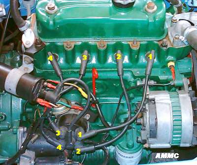

Palca rozdzielacza nie da się inaczej ustawić jak jest, bo po pierwsze płetwa napędu aparatu ustawiona jest mimośrodowo i pasuje tylko w jednej pozycji, a po drugie palec wchodzi w wycięcie na wałku też tylko w jednej pozycji.
Obracać możesz tylko całym aparatem i w ten sposób zmieniać położenie kopułki względem palca a nie odwrotnie.
Po raz n-ty zwracam uwagę na to, że wałek aparatu obraca się w lewo i załączam poglądową ilustrację prawidłowej pozycji aparatu i podłączenia kabli wysokiego napięcia do świec.
Czy wyjmowałeś z silnika wałek napędu aparatu zapłonowego zazębiony z wałkiem rozrządu ?
Jeżeli tak to przede wszystkim należy zacząć od prawidłowego jego ustawienia.
Jeżeli nie, to dobrze i możesz działać dalej. (Pod warunkiem, że ktoś wcześniej nie zmienił prawidłowego położenia tego wałka)
- ignition400.jpg (27.02 KiB) Przejrzano 1653 razy
