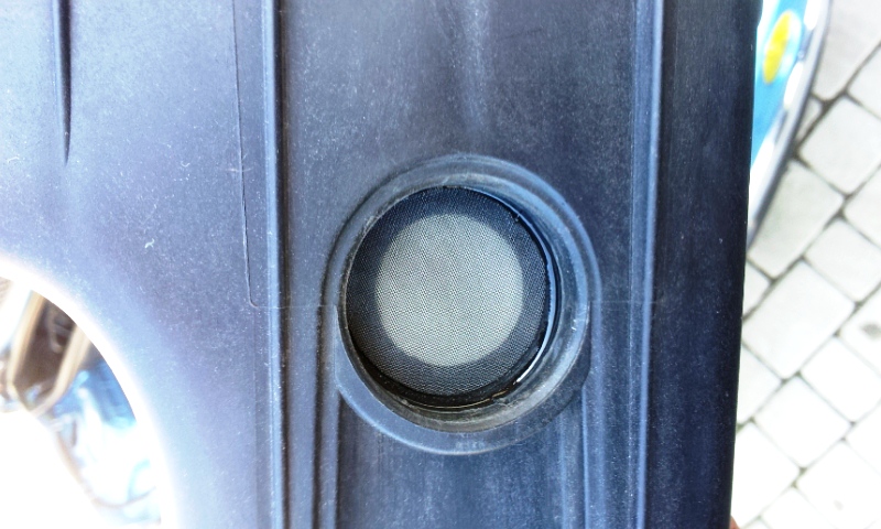

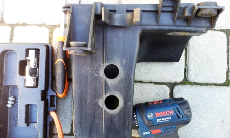

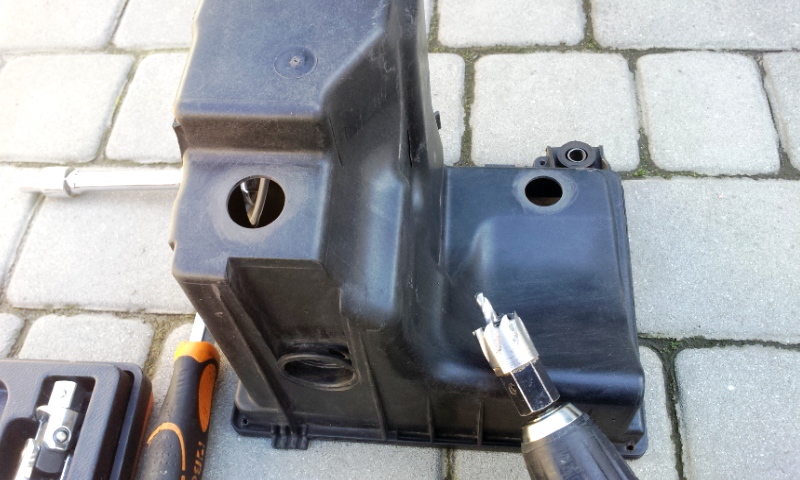

Witam. Dziś pokusiłem się o wykonanie 5 otworów w obudowie filtra powietrza. Miałem pod ręką rozwiertak o średnicy 22 mm i po chwili przemyśleń poszło.
Dzwięk przy otwarciu przepustnicy ... boski :grin: . Jeśli znajdę chwilkę to jutro wrzucę kilka zdjęć jak to wygląda i jak zostało zabezpieczone przed dostawaniem się syfu do puszki. Wyczytałem na forum mini classic, że kilku z "Nas" tak ma. Później forum BMW (głównie E46) i opinie też na "TAK". Jak się znudzi to pucha 100 pln i wrócę do serii. Póki co spalanie pewnie wzrośnie :grin: bo dzwięk przy obciążonym silniku jest naprawdę suuuuper.

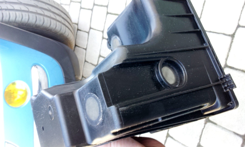

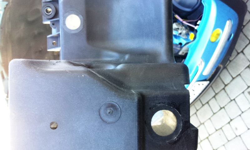

Chodzi o to, że wyraźniej słychać dźwięk zasysanego powietrza przy otwarciu przepustnicy. Coś podobnego jak przy stożku. Zwłaszcza powyżej 3000 obr/min podczas jazdy. Co ciekawe przy normalnej spokojnej jeździe praktycznie róźnic nie słychać. Dopiero po gwałtownym wciśnięciu gazu robi się przyjemniej dla ucha. Poniżej kilka zdjęć z telefonu. Rozwiertak jak pisałem 22 mm. Później delikatne obrobienie otworów (matowienie papierem ściernym i odtłuszczenie rozpuszczlnikiem). Wycięcie kółek z filtra stosowanego przy filtracji powietrza w automatach szorująco-zbierających (moja branża). Następnie klej kropelka na krawędzie i efekt widać poniżej. Siatka w filtrze z tworzywa świetnie związała się z obudową. Jest bardzo gęsta i nie przepuści zabrudzeń z komory silnika ale dźwięki w drugą stronę przepuszcza. Bez tej siatki było troszkę głośniej ale postanowiłem ją wkleić żeby nie zmieniać za często filtra i nie martwić się, że coś większego wpadnie i uszkodzi filtr i całą resztę.

I jeszcze dwie foty ...
