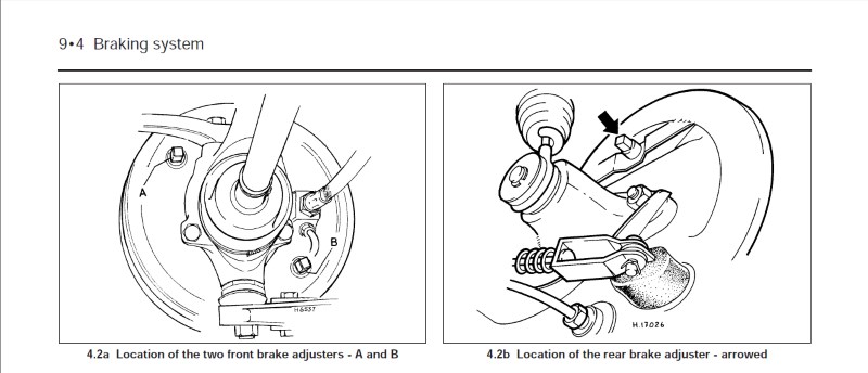

Przewody hamulcowe przednich kół często są montowane wbrew logice.
Montowac do cylinderków:"1 cylinderek, przewód elastyczny dół-góra metalowy na drugą stronę do cylinderka 2 dół-góra odpowietrznik.
Znika problem z odpowietrzaniem. Chyba że miałem nieszczęście trafic na nie fachowe montowanie, nie wiem jak jest w "manualu", bo nie mam.

Re: Przewody hamulcowe
http://www.minifinity.com/forum/viewtop ... 82&t=71892
w tym linku masz fotki co i jak. Powinno pomóc :wink:

Mnie nic nie musi pomagac (50 lat praktyki).....a na zdjęciach jest źle, przewód elastyczny powinien byc zamontowany do dolnego wejścia cylinderka, mnie uczyli fizyki w porządnej szkole.

markus gażnikus pisze:Mnie nic nie musi pomagac (50 lat praktyki).....a na zdjęciach jest źle, przewód elastyczny powinien byc zamontowany do dolnego wejścia cylinderka, mnie uczyli fizyki w porządnej szkole.
to angole są niedouczeni jak widać ...
na dole screen z "service manuala" ukazujący to co jest na fotkach.

Sorry, jestem może nie uprzejmy, ale głupoty techniczne mnie wkurzają, pewnie angoli nie uczyli że powietrze jest lżejsze od płynu. A tak na marginesie, w manualach Hynes'a innych angielskich marek, też jest różnych dziwadeł i nie logiczności do cholery. Tylne cylinderki Mini można było zamontowac odwrotnie , aby odpowietrznik był "do góry", ale nieeeeeeeeee, nie wiem pewnie "się nie da".

Takie rozwiązanie jest dobre jak w fabryce napełniają układ hamulcowy od dołu, wtedy im powietrze wypycha płyn do góry
