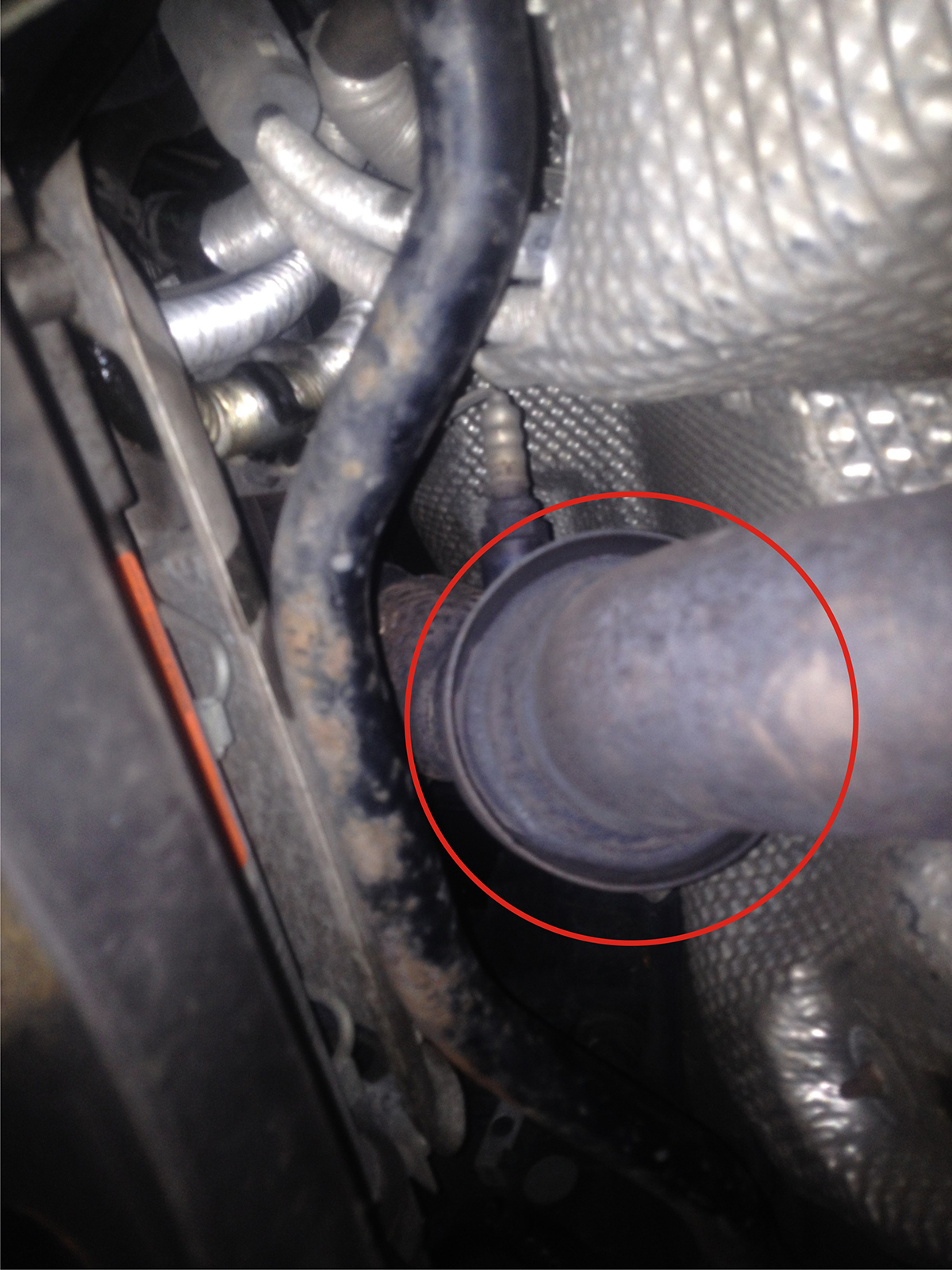

Urwała mi się część tłumika, byłem w jednym warsztacie gdzie spawają i powiedzieli że pozostaje jedynie wymienić na nową.
Jest możliwość tego zespawania?
Albo jakoś inaczej naprawić?
Przednia czesc tlumika
- IMG_1198.JPG (974.23 KiB) Przejrzano 312 razy

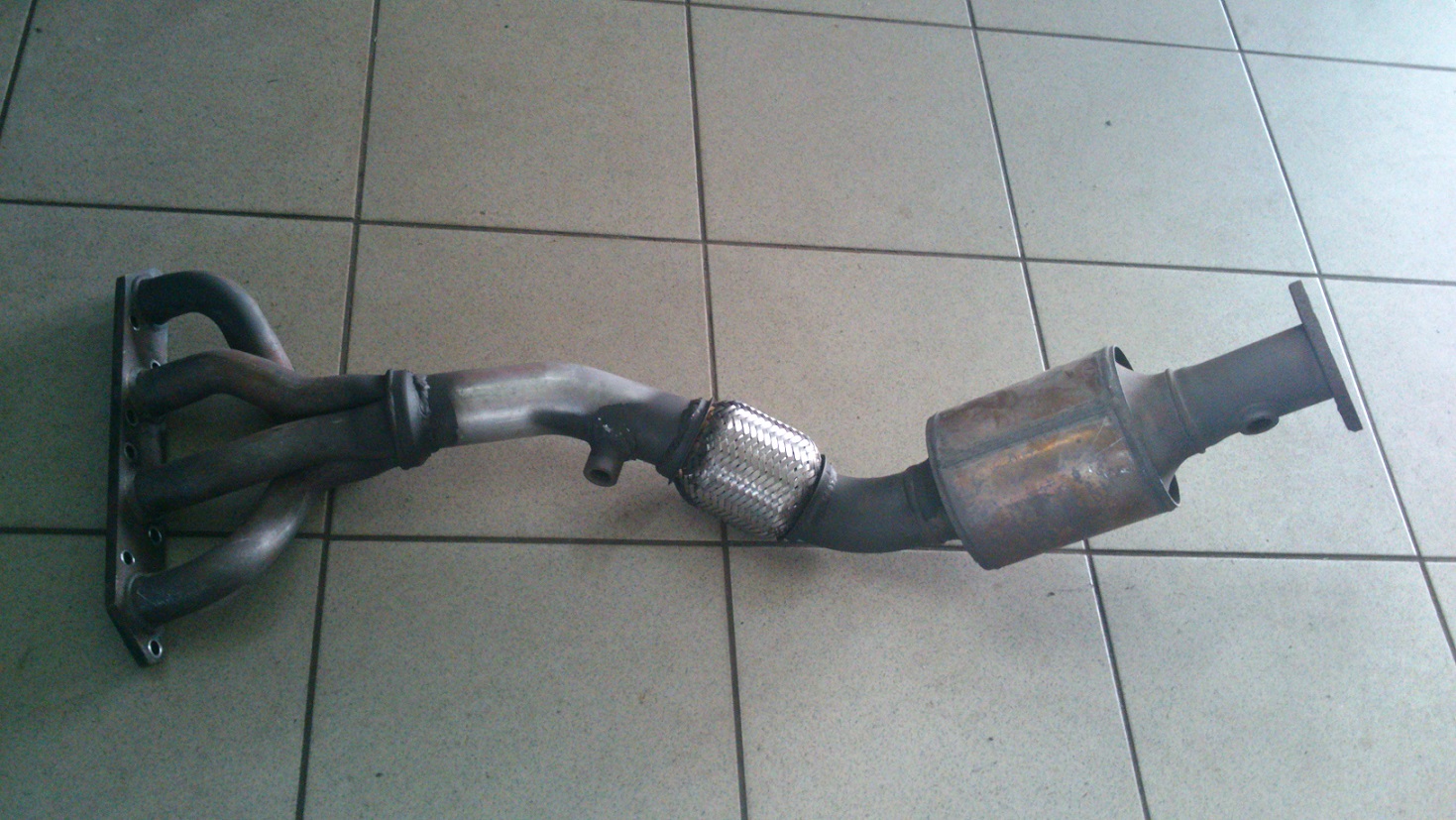

Czesc
Miałem to samo, ta czesc to precat , trzeba wyjac kolektor i pospawać ja przy okazji pokusiłem się o drobna modyfikacje a ze Ulter tuz za rogiem to było dosyć prosto ale i trochę drogo, wywaliłem ten precat i wstawiłem nizej plecionke żeby przy ewentualnej następnej wymianie plecionki nie trzeba było wyciagac kolektora.
- Kolektor.jpg (402.65 KiB) Przejrzano 292 razy

Re: Przednia czesc tlumika
Poszło PW i jeszcze jedno da się ten kolektor wyjąc dołem mnie trzeba odchylać ani wyciągać silnika, wystarczy odkręcić osłonę termiczna przednia lewa i wychodzi.
