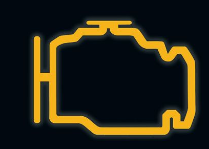

Problem mam następujący, po całej nocy, gdy odpalam auto - drży ono lekko, falują obroty (1-1,5K) przez jakieś 20 sekund.
Jeżeli od razu zgaszę i odpalę auto ponownie - problem od razu znika.
Jeżeli nie - to po tych około 20 sekundach.
Tak się dzieje tylko przy pierwszym odpaleniu po przerwie. Kolejne w ciągu dnia - problemu nie stwierdzono.
Następnie zapala się mi kontrolka silnika, raz jedna, raz druga (zdjęcia z netu widoczne poniżej). Co one oznaczają? (częściej widnieje ikonka z silnikiem pół-pełnym - jak zwał tak zwał)
Dzieje się tak tylko na początku, przez powiedzmy pierwsze 5 km. Później auto wystarczy zgasić i odpalić i ich nie ma.
Będę wdzięczny za opinie.
Pozdrawiam,
Dawid
ps. czy ewentualna naprawda/diagnoza wiąże się z ASO (450zł za samą diagnozę), czy inne serwisy posiadają już oprogramowanie do tego auta?

Co do samej kontroli to po prostu check engine pod którym może się kryć wszystko.
Strzelam że to pompa wysokiego ciśnienia paliwa, ta która jest przy silniku
Czy wygląda to tak?
https://www.youtube.com/watch?v=zAFfsCZVhjw
Bardzo często te pompy padają
Czy wygląda to tak?

- dawid
- Posty: 1260
Re: [R60] - Problem
Tak to wygląda: https://www.youtube.com/watch?v=y60ss6CaMtY
W sumie chyba podobnie, jak na filmiku powyżej. Choć nigdy nie wiadomo.
Co do Łodzi, prawdopodobnie będę tam za tydzień, o ile auto dożyje hehe

A jakie to są błędy, chodzi mi o kody?
Jak masz błąd to wejdź w system check pojawi Ci siętam symbol silnika wtedy wciśnij i przytrzymaj BC przez 20 sekund wyświetli Ci kod, zakładam, że CC-ID 029 ?
