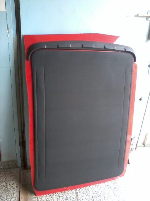

kupiłem hollandie 400 , wydaje się być idealna do mini (wielkość/krzywizna) , okazuje się ,że montowano je fabrycznie do różnych marek (mój jest z hyundaia) , widziałem też w mitsubishi . Warto więc ich szukać bo cena (800 za mój) do jakości jest dobra.

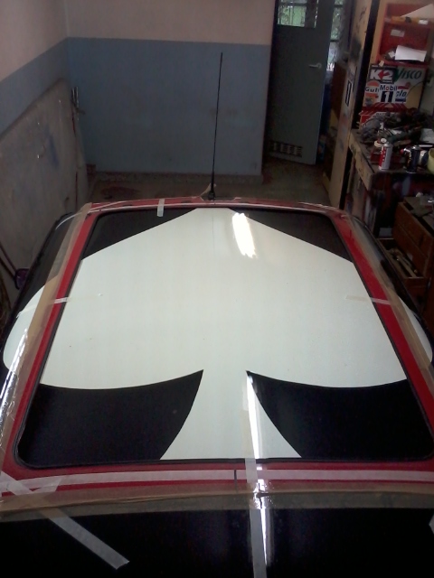

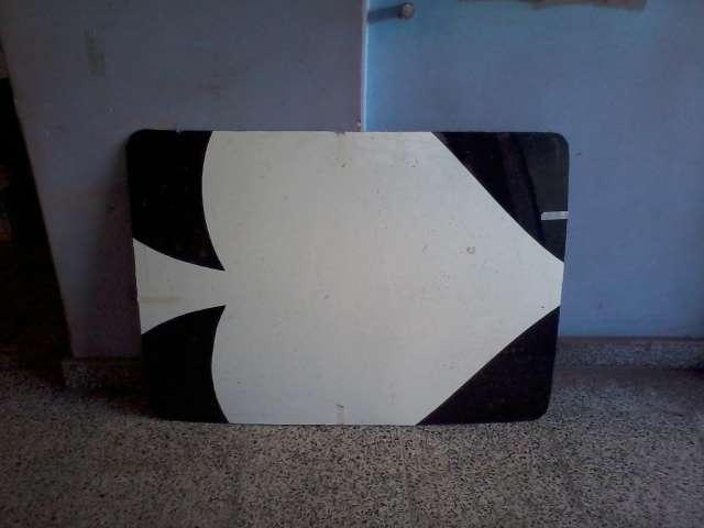

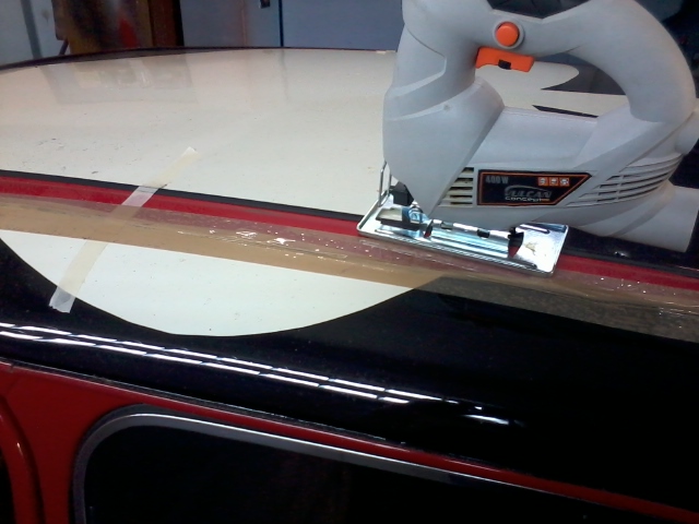

A teraz po kolei , co i jak robiłem z rollerem ...
stary kawałek dachu został szablonem pod dziurę
tak wyglądał po zakupie , razem z kawałkiem dachu - 2010 rok prod.
Re: Rolldach , faltdach - swap - co podejdzie
wycinka ... i mamy dzieło sztuki do powieszenia w garażu :mrgreen:

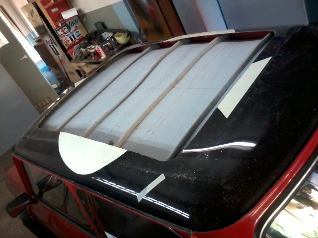

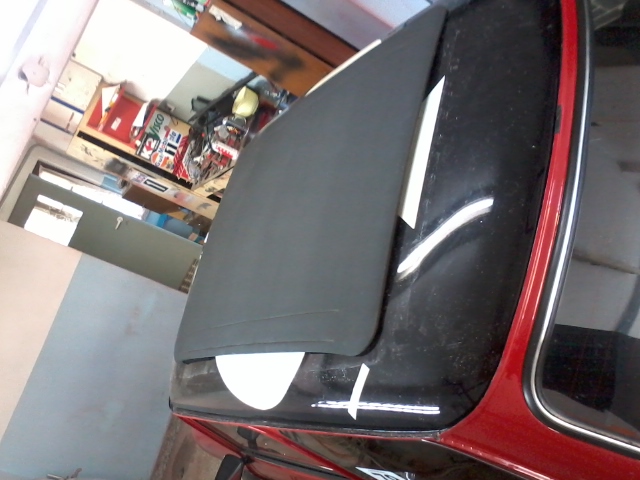

mamy dziure i można przymierzyć ...

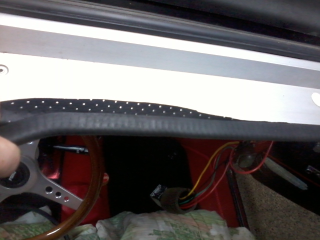

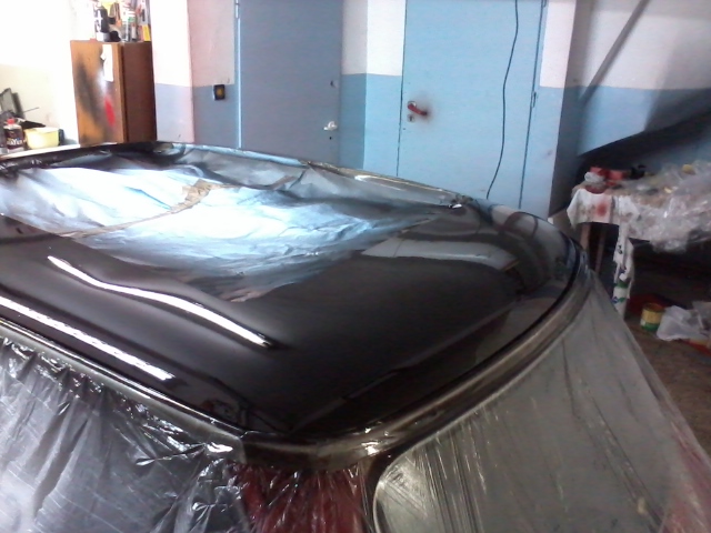

Ponieważ zostały stare ślady po piku musiałem polakierować resztki dachu .... i wciskanie tapicerki pod uszczelkę zbrojoną , która musiałem kupić bo seryjna przewidziane była do grubej podsufitki .
