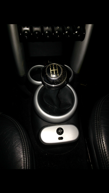

Przepraszam za niezdarnosc, ale mam problem z dostaniem sie do radia. Dodam ze mam wersje bez schowka. Konkretnie odkrecilem srubki w miejscu na kubki, nastepie odkrlecilem srubki od srebrych slupkow. Zeby je wyjsc musze wyciagnac ten panel z lewarkiem skrzyni biegow, ale cos blokuje w miejscu gdzie mam przycisk do ustawiania lusterek, nie widze tam zadnych srubek, a nie chce nic na sile robic bo mam wrazenie, ze polamie ten panel. Dodaje zdjecie. Ktos potrafi pomoc :)?

a po co to chcesz rozbierać ? jak wyjmiesz przełącznik os lusterek masz dwie śruby do odkręcenia.Jak odkręcić radio masz tu linka https://www.youtube.com/watch?v=jj5OL-cKvZg
