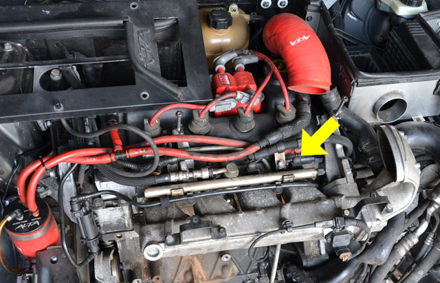

a masz może schemat/fotę, gdzie jest jakaś kostka od tego?
może w niedzielę bym to przedmuchał/wyczyścił zanim podjadę do kunera
beamish
Posty: 195
Rejestracja: 18 lut 2014, 08:18
Lokalizacja: Kolumna
Re: kontrolka DSC i check engine
Post autor: beamish »
wtyczka IV cylindra -->

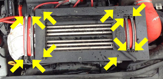

a kojarzysz ile i jakich/gdzie śrub trzeba odkręcić?
patrzyłem i tak nie za bardzo wiem jak się za to zabrać
beamish
Posty: 195
Na fotce diverter Alta. Podobnie jak w standardowym najpierw odkręcasz diverter, a potem intercooler i klamry.

rozebralem i okazalo sie, ze wtyczka jest niezablokowana
latala sobie luzno
po jezdzie testowej, pogasly kontrolki i nie widze powracajacej usterki
poobserwuje jeszcze, ale mam nadzieje ze to rozwiazalo problem
dzieki za pomoc, instrukcje
nie ma to, jak usuniecie usterki samemu :-)
