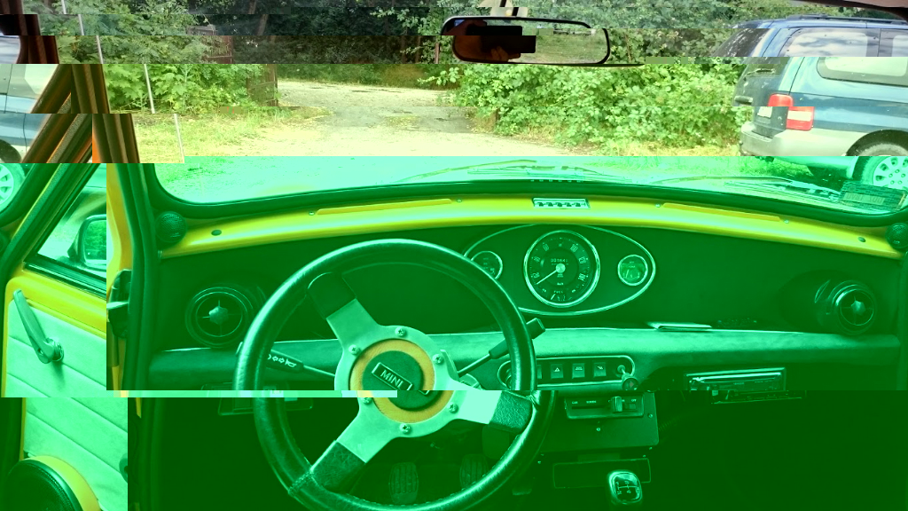

Re: Silnik 1.3 a 1.3 MPI oraz deska "jajko"
nie ma problemu z przeróbką, ale nie jest ona taka typu plug and play. Zmiana linki prędkościomierza, przeróbki w elektryce, wstawienie diód i wykończenie tapicerskie wokół jajka. Tutaj rocznik 1992, ale dla 1996 SPI czy MPI będzie wyglądać podobnie, może trochę więcej zabawy przy kablach.
