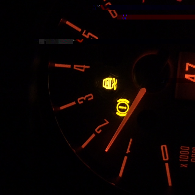

Hej, po wymianie opon na letnie - wyskakują mi czasem te dwie ikonki w komplecie.
Pojawiają się przy ostrym skręcie w lewo.
Po zgaszeniu silnika i ponownym odpaleniu - nie ma nic. Również w żaden sposób nie wpływają na prowadzenie auta.
Ciśnienie w oponach odpowiednie i nie spada.
Jakiś czujnik abs czy co to może być
edit: sorki za odwrocone zdjecie, nie mam edytora grafiki a samo przekrzywiło się

Czy nie jest to przypadkiem system kontroli trakcji?

U dołu tej strony znajdziesz instrukcję do swojego auta w PDF, na pewno przyda się i teraz i w przyszłości.
EDIT:
Pierwsza jest od ręcznego, druga od DSC. Strony 177-178 instrukcji. Jeśli nie masz zaciągniętego ręcznego ani wyłączonego DSC, to ich wspólne świecenie może wskazywać na awarię w tych układach albo po prostu błędy tych czujników.

dawid pisze:Hej, po wymianie opon na letnie - wyskakują mi czasem te dwie ikonki w komplecie.
Te kontrolki nie zapalają się wspólnie bez powodu. Jak zapalają się osobno to może być problem z instrukcji ale według mnie instrukcja Ci nie pomoże.
Jeżeli zapaliły się razem to z tego co kojarzę może to być broblem czujnika skrętu. Warto podpiąć pod kompa i sprawdzić.
Może wystarczy zwyczajnie wykasować błąd. U kolegi w BMW tak było wiec może to samo u Ciebie

Zacznij od czujników ABS. Najlepiej podepnij komputer i zobacz co pokaże ista.
