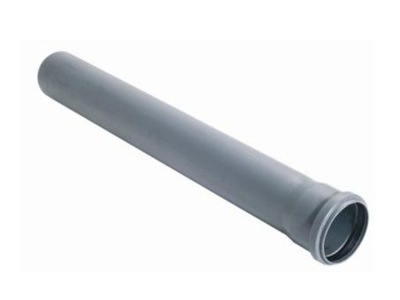

Modele różnych paneli możesz znaleźć w bibliotekach projektów 3d do wydruku, albo wystrugać samodzielnie. Ja przed laty w Seicento zrobiłem sam, z włókna szklanego i żywicy, na bazie oryginalnego panelu z seja, gniazda zegarów były z rury PCV, akurat ma wymagane 48 mm.

48mm? Zegary są określane jako 52mm. Skąd to 48?(albo 52)

Co do samodziałek, to w powszechnej sprzedaży są rury kanalizacyjne fi 50, o takie:
Jak obetniesz ten kołnierz, to tam akurat wchodzi standardowy zegarek np. Auto Gauge, wewnętrzna średnica rury jest bodajże 48mm, tak mi w każdym razie utkwiło.
