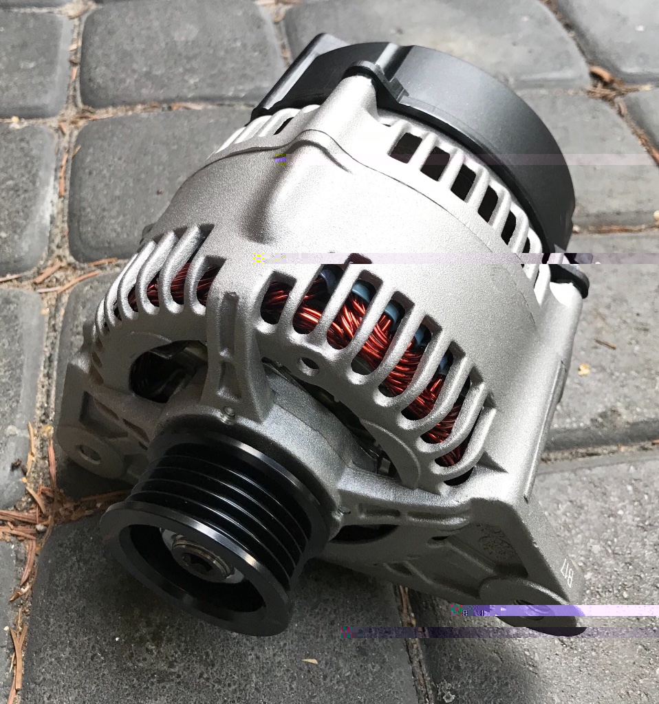

Se7ven wygrałeś. Alternator faktycznie zdechł. Ciekawe, że zarówno rozrusznik jak i alternator się rozpiździły biorąc pod uwagę, że auto w zeszłym roku "z marszu" pojechało do garażu.se7ven pisze:Stawiam na alternator, że spuchł.
Czy macie wiedzę jakie inne roverowskie alternatory podejdą? Pomierzyłem mocowania i coś będę starał się dobrać ale może macie już gotowe sugestie. Mój obecny alternator ma symbol YLE 101790 (Magnetti Marelli).
Podsumowując: zregenerowałem rozrusznik, wymienię alternator, zakładam nowy pasek i nowe kółko pasowe napinacza i przy okazji naprawiłem sam napinacz bo ktoś przede mną naspawał nakrętkę 19 na kwadrat 10.

Po co kombinować z szukaniem używek jak nowy kosztuje 102 Funty

nawet nie chodzi mi o używki, tylko nie chcialem z gb zamawiać.se7ven pisze:Po co kombinować z szukaniem używek jak nowy kosztuje 102 Funty
http://allegro.pl/ca1488ir-63321727-rnl ... ml#thumb/1
Wygląda na to samo i cena też ok. Po roverowskich oznaczeniach nie mogłem nic znaleźć.

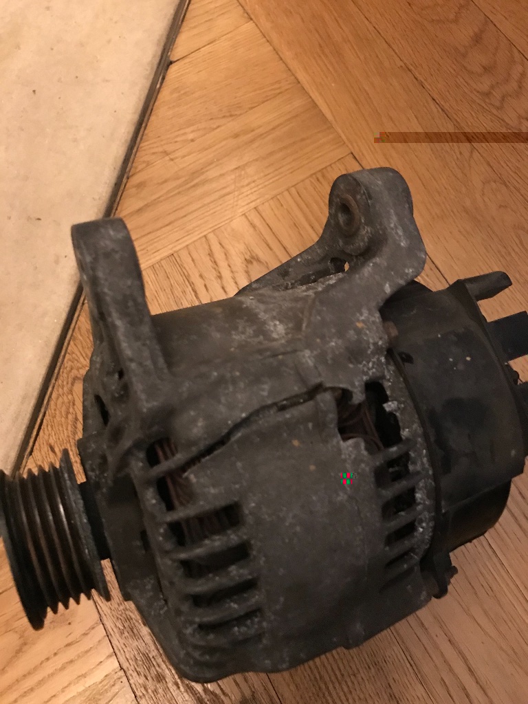

A tak swoją drogą moglibyście mi wytłumaczyć co mu się mogło stać? Tak jak pisałem - w zeszłym sezonie samochód sam wrócił do garażu i nie było żadnych problemów z ładowaniem czy też odpalaniem. Spuchł sam z siebie? Fizycznego uszkodzenia nie było, zalać też go raczej trudno biorąc pod uwagę położenie. Zdjęcie poniżej:

- Posty: 8846
Re: Zablokowany silnik
Rdza Zablokowała stojan, a pod obciążeniem coś musi puścić - obudowa jest najsłabsza
- Posty: 8846
Właściciele większości fiatow znają temat

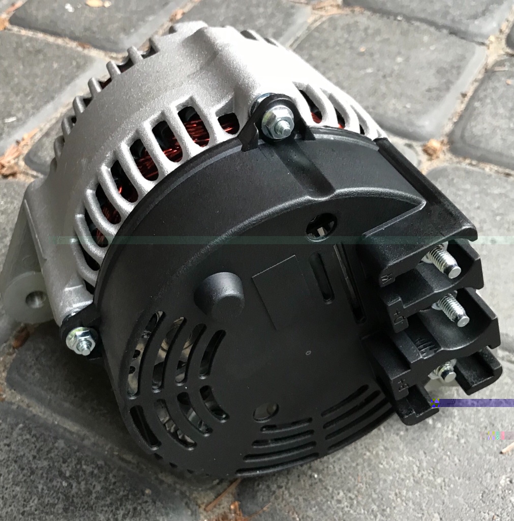

Dzięki za pomoc i sugestie. Wrzuciłem nowy alternator, kosztował 390 zł wiec trochę mniej niż z minispares, no i z dnia na dzień był u mnie. Samochód odpala, chodzi równo i jeździ. Teraz tylko przegląd i mogę te 3-4 miesiące pojeździć.

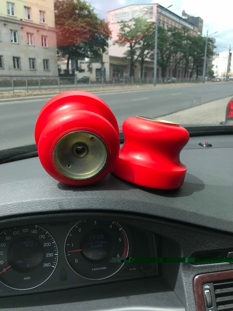

Dodatkowo wrzuciłem gruszki ze Strongflex (dawniej Bikopur). Założę oddzielny wątek w ktorym będę pisał jak się to sprawuje bo na forum zostały tylko jakieś stare posty z których nic nie wynika w kontekście tych gruszek.
